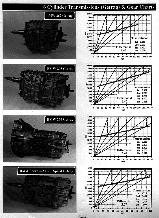

Hallo,
Ik heb een getrag versnellingbak weet alleen niet wat voor een type het precies is. De nummer op de bak is 262.0.0510.90 en 225 en daaronder 2.3. Zou graag willen weten of het een 4 of 5 bak, dogleg of sportbak (close rotation) is?

denk dat het een 5 bak is
plaatje van cees geeft geen 225 aan of ik zie het niet goed :wacky:
Re: Getrag versnellingsbak
Berichtdi 21 feb 2012, 10:31
Dit is een bak met 3 secties en een afschroefbare bellhouse en is daarom een 5 bak
http://www.google.nl/search?q=getrag+26 ... 00&bih=727
http://forums.turbobricks.com/showthread.php?t=42399

he bedankt voor de info, denk dat het een 5 bak is met een overdrive 5de versnelling. mijn bak komt het meest overeen met de omschrijven uit het tweede linkje van robertf.
wat is het verschil in kwaliteit met bak welke uit een geheel bestaat? denk er over na om hem te houden en dan in een 735, 745 kan de bak dat aan?
Berichtdi 21 feb 2012, 12:12
Deze bakken kunnen aardig wat hebben. Een 735i is ook met een 5 bak geleverd.
Berichtdi 21 feb 2012, 19:11
De bakken zijn heel sterk en kunnen veel pk's aan. Mocht je hem weg doen dan laat het even weten.
