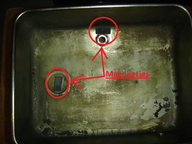

Hallo allemaal,
Van de week ben ik aan m'n versnellingsbak begonnen. Beetje schoonmaken en nieuw filter en afdichtrubber voor de olie pan.
En toen kwam ik deze 2 magneetjes tegen in de olie pan..
Ik heb zoiets nog nooit gezien, maar lijkt mij dat ze er fabrieks af in hooren te zitten om het ijzervijzel/slijtagegruis uit de olie te filteren...
Klopt dit? Zou ook niet weten hoe het er anders in komt...
Alvast bedankt!

Hoort idd zo. Daarmee wordt voorkomen dat er eventueel slijpsel tussen de kanaaltjes of tandwielen komt.

Gewoon even goed schoonblazen met de luchtspuit ;)

En niet vergeten om ze er weer in te leggen voor de montage van de pan.
( bij mij lagen ze nog op de werkbank, haha!)
