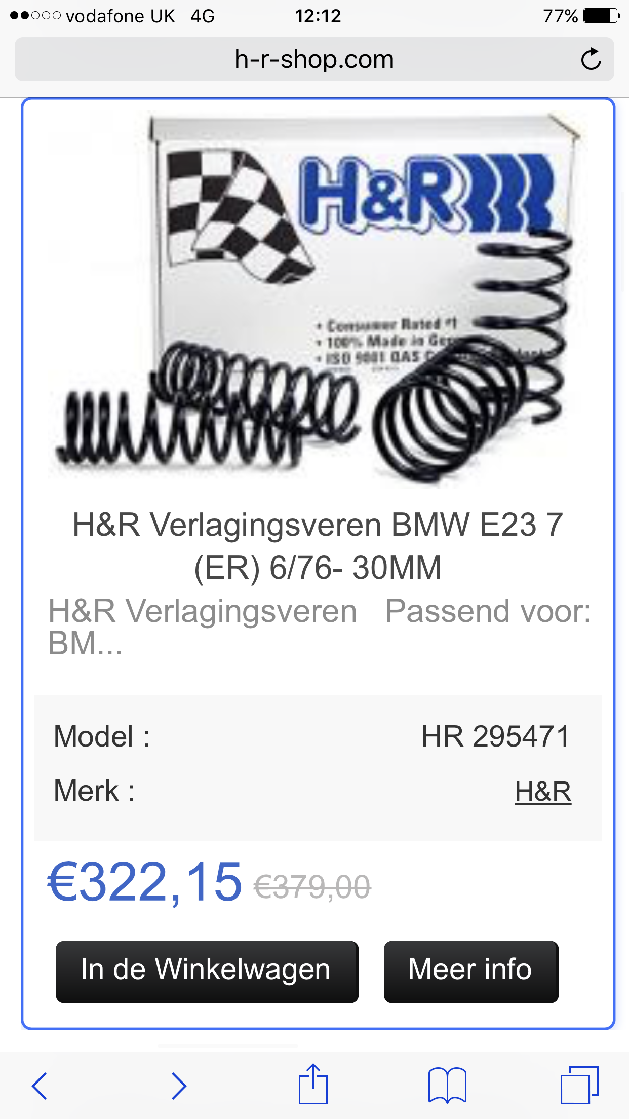

Die H-R veren kan ik enkel vinden in 30 mm verlaging, zijn die van jou echt 40 mm Riemer?
Re: Voorkant E23 verlagen, welk merk veren?
Berichtdo 09 feb 2017, 18:20
Ik heb de factuur nog eens bekeken en het blijkt inderdaad 30 mm verlaging te zijn. :oops:
http://cgi.ebay.nl/ws/eBayISAPI.dll?ViewItem&item=390135150850&ssPageName=ADME:B:EOIBSA:NL:1123
Berichtdo 09 feb 2017, 18:30
Haha, nou top toch.!
Dan kan ik deze met gerust hart bestellen :)

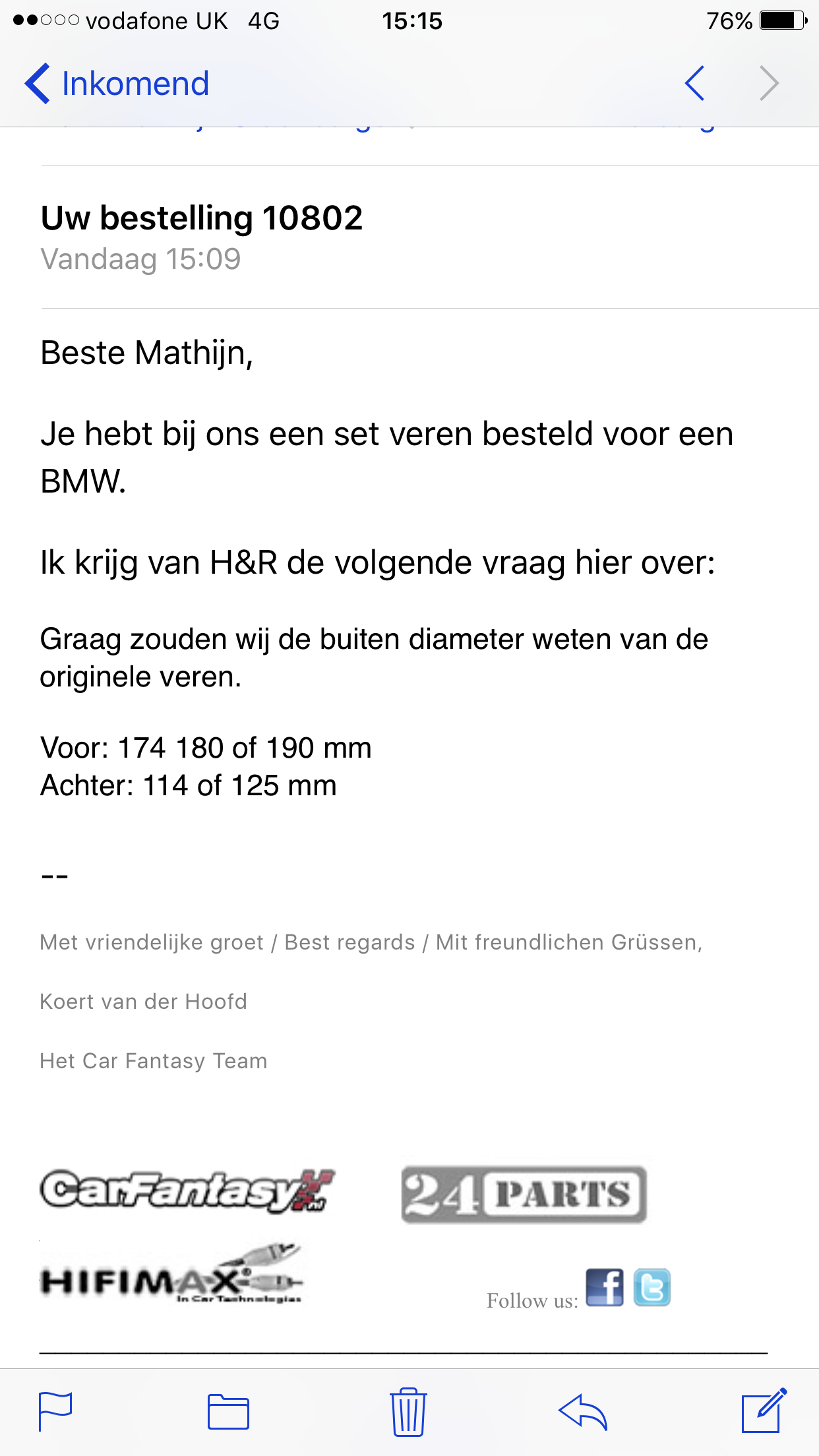

Ik krijg de volgende vraag mbt de verlagingsveren van HR, kan iemand mij hierin helpen?
Ben namelijk niet thuis tot volgende week dinsdag.
Alvast bedankt.

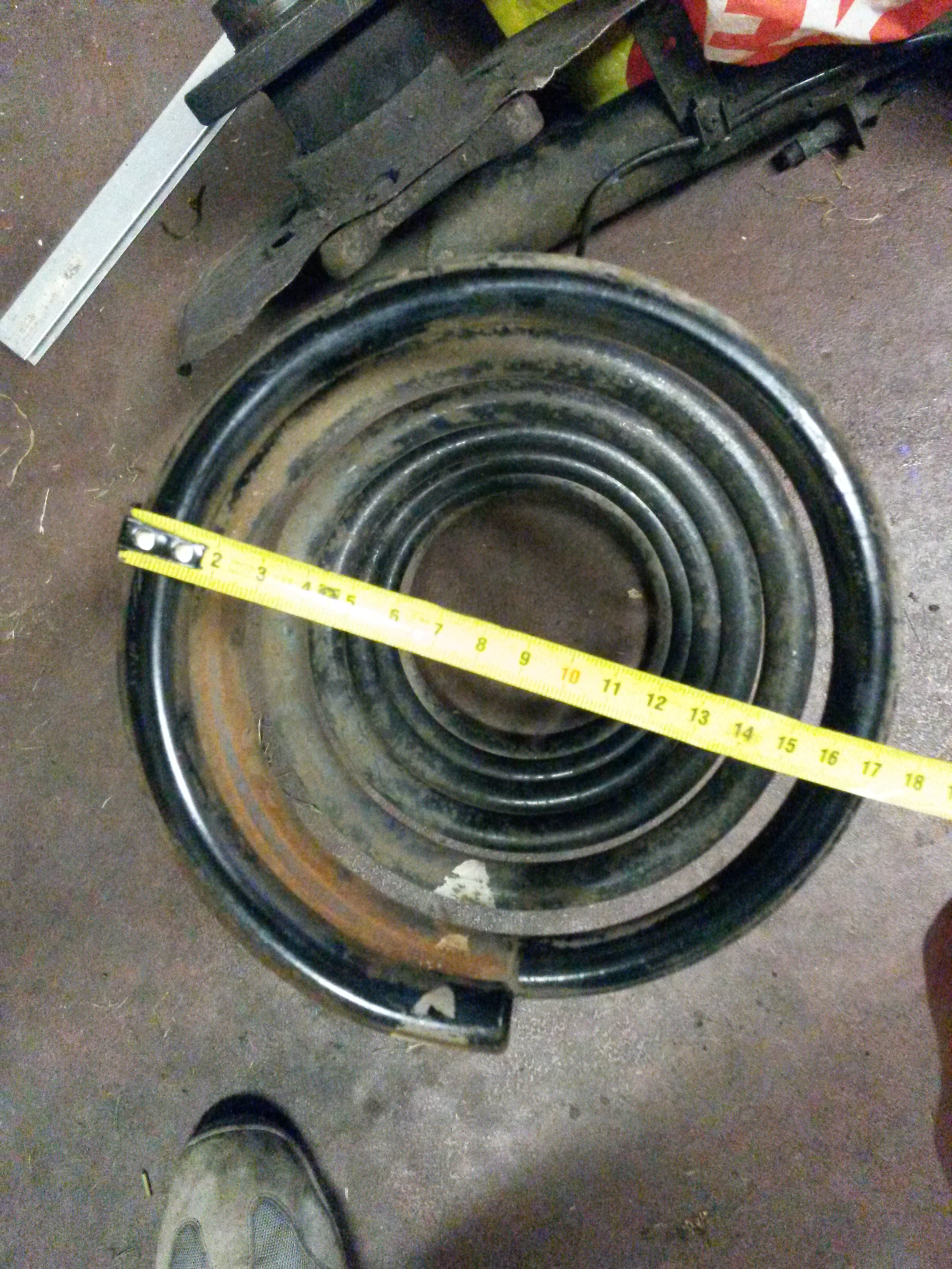

Buitenmaat van de standaardveren is 174 mm
Berichtwo 15 feb 2017, 18:11
Onderstaande heb ik de vorige keer besteld. Dat werkte best goed. Blijkbaar kwamen er 174 mm onder de wagen vandaan. :o
Der Durchmesser von 180mm + 114mm ist notiert!
bij
AZE-Autoteile
Kissinger-Str. 84
97762 Hammelburg
Berichtwo 15 feb 2017, 18:46
Thanks Riemer.!
Type 2 is alle gelijk naar mijn weten.
Zal dat doorgeven. :)

Deze HR veren zijn al besteld en betaald Robert.
Snap alleen niet waarom ze naar de diameter vragen, type 1-2 zijn toch gelijk?
De dempers zit volgens mij wel verschil in.

Nu vraagd betreffende firma welke ik dan graag wil, de 174 of de 180.
Ik wil gewoon graag een set die past. :shock:
