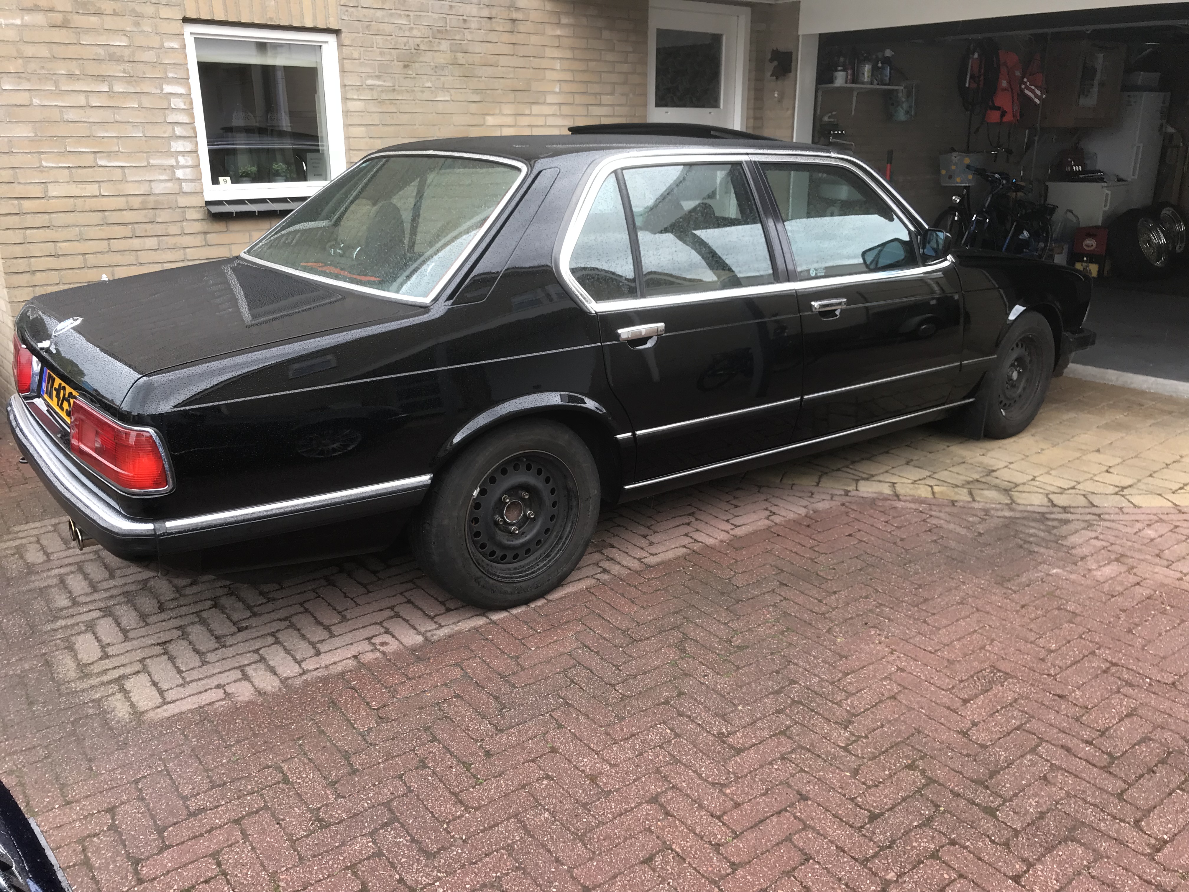

Even dit topic erbij, ik word een beetje gek van die K*T trilling tijdens hoge snelheid.
Tot 80-90 km per uur niks aan de hand, dan begint er een trilling welke om de 2-3 sec erger word en vervolgens afzwakt, en weer terug komt en zo de hele tijd door....ook op 160 km/uur blijft die trilling erin, dan met remmen trilt er ook van alles tot dat de snelheid weer terug is onder de 90 km/uur
Bij mijn 728i met 4HP22 zit dus geen Hardyschijf die dit probleem kan veroorzaken?

Nou het euvel is gevonden, of beter gezegd tijdelijk opgelost....
Met 180 op de autoweg en geen trilling te bekennen op welke snelheid dan ook...
