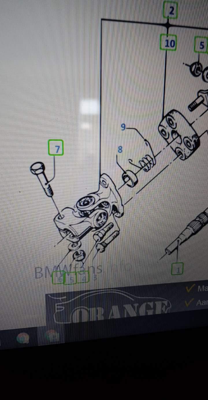

Ik was net nog in me garage. Ik heb zon "kruis"(op eind van stuurkolom) gecheckt. Die geluid komt daar vandaan, nummer 2. Zo lijkt het. Weet niet 100% zeker.
Hoe kan ik contrloren of dat versleten / aan vervanging toe is?
