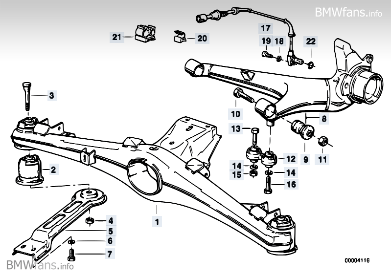

Ik moet de grote rubbere blokken waarmee het achteras-subframe aan de carroserie zit vervangen (nummer 2 op de foto)
Heeft iemand nog tips, ik ben redelijk handig maar eerst even wat kennis vergaren kan geen kwaad.

Ah de silent blocks, die van mij moesten volgens de apk keurmeester ook worden vervangen.
Ik heb wat navraag gedaan, en je schijnt er speciaal gereedschap voor nodig te hebben en zelfs dan schijnt het nog een k'' klus te zijn. Mocht je ondanks dat toch besluiten om het zelf te doen zou een goede how to een aanwinst op het forum zijn!! succes!

Hoi,
heb dit moeten doen voor m'n 6-serie.
is een echt kutwerkje.
Ik heb uiteindelijk de hele zwik eronder uitgehaald, eerst de rubber er uitgebrand daarna met de ijzerzaag de blocks inwendig doorgezaagd.
De nieuwe krijg je er weer in met een hoop afwasmiddel zoals dreft en een goede bankschroef.
Reken maar op een dag werk.
Weet niet hoelang het zou duren met de "juiste" tools :-)

Op de E30fansite staat ergens een " How To " met een simpel eigen gemaakte trekker hiervoor. Daar staat ook bij hoe je de rubbers in je draagarm kunt doen. Allemaal huis tuin en keuken spul

Uitgebreide how-to hier op Duitse 7 forum(e32) met foto's
http://www.7-forum.com/forum/24/hintera ... 61735.html
Ik heb het voor de e32de dealer laten doen voor 160 euro incl bussen.

http://wp1016621.wp027.webpack.hosteurope.de/fotost/f00959/f00959.htm
Als je de tekening kunt ontcijferen kun je eenvoudig zo'n trekker maken. En als je er zelf geen trek in hebt, en je woont niet al te ver van Franeker zou ik lekker naar Offenga gaan.
