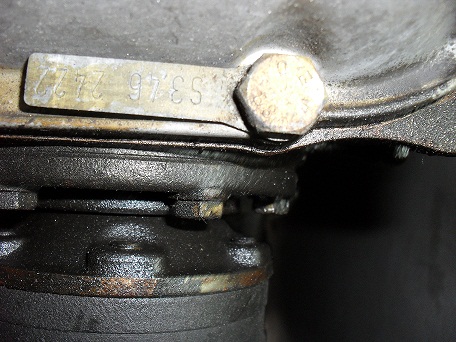

Hier de foto van mijn ( normale ) differentieel,
Als jij, floris ook even een foto plaatst, dan doen we zoek de verschillen.....
Typeplaatje is hier niet te ontdekken.

Re: differentieel olie
Berichtdo 26 aug 2010, 19:32
Bij mij zat er een aluminium plaatje geschroefdt op het difhuis met een code/nummer,deze was terug te vinden als onderdeelnummer in de etk progamma.Deze wees uit dat het een sperdif was.
Bij het naast elkaar zetten van beide diffs zag je dat de koelribben van de sperdif groter waren.
Ik zal kijken of ik ergens nog een foto van hebt.
Berichtvr 27 aug 2010, 12:23
Op jou foto Floris zie je dat beide plaatjes verroest is,daar staat/stond het overbrengingverhouding op.
Bij mij zie je het duidelijk nog,zie foto(sperdif).
En er zijn meerdere normale diffs gemonteerdt geweest onder de e23.
