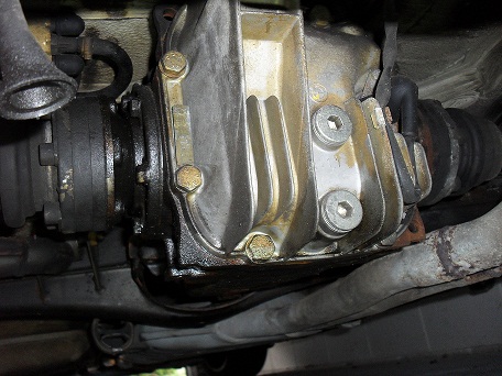

Mijn diff/cardan jankt (zingt :p) hoorbaar dus ik wil als eerste mogelijke oplossing. op korte termijn, de olie vervangen.
Ik heb er een sperdiff onder zitten, maar de dealer wist mij te vertellen dat zijn iets van 'Shell TLS olie' er in moest stoppen. Er zou nu namelijk 1 soort olie op de markt zijn voor zowel reguliere als sperdiffs. Mijn sper ziet er hetzelfde uit als op deze foto:
Iemand enig idee welke olie ik er nu het beste in kan doen?

Sperdiff's van BMW mogen echt UITSLUITEND gevuld worden met Castrol SAF-XJ of opvolger Syntrax Limited Slip 75W140.
elke andere olie geeft onherroepelijke schade!
Koop zeker ook een knijper voor de stank.
Dikke kans dat je met het verversen van de olie een heleboel herrie verhelpt.

Versnellingsbakolie kan behoorlijk stinken inderdaad...

Re: Oli
Berichtdo 12 jul 2012, 19:00
Yup.
specifiek bij sperretjes stinkt het nog meer.
Ik denk deels door de olie maar ook deels door het frictiemateriaal van de platen.
Je zal zien dat je oude olie allemaal kleine bestanddeeltjes heeft: allemaal (normale) slijtage van de sperplaten.
