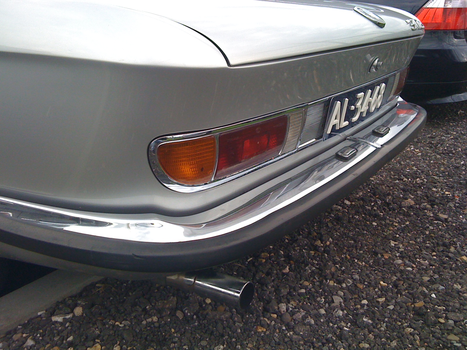

Ff serieus, dat is toch een koopje wat ik zo zie...

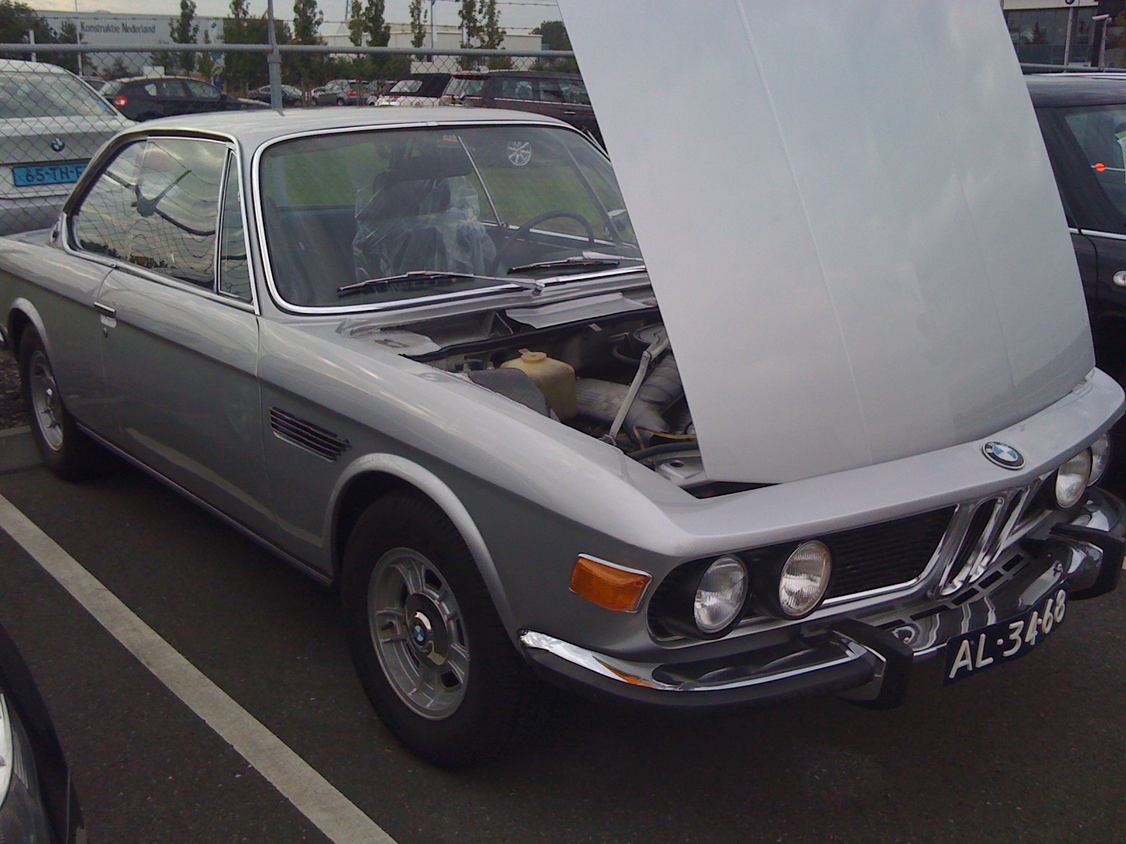

als ie idd zo mooi is, is het zeker een koopje. Maar eerlijk gezegd heb ik er nog steeds twijfels over... zo te zien is de motor er niet uit geweest om de motorruimte aan te pakken, maar men heeft wel de moeite genomen om de gevaarlijke plekken te voorzien van een laag bodyshutz en lak. oh,well.... ik zie misschien beren op de weg, maar ze blijven gevaarlijk, die e9`s...

Hij is veel te mooi voor dat geld..kan bijna niet. Staat ze daar buiten :shock:
(* 't Zal toch nie waar wezen dat ik het koopje van week ga missen...*)
Als je gaat kijken kijk vooral ZEER goed bij de binnenschermen voor. Neem beslist een magneet en een scherp prikkertje mee.
Ze kunnen roesten...heel verschrikkelijk.
Re: e9
Berichtdi 05 okt 2010, 19:59
Linkerdorpel zie ik wel wat zitten volgens mij.
Re: e9
Berichtdi 05 okt 2010, 21:20
Dat van de bodyschutz was mij ook al opgevallen.
Ga ervan uit dat het daar niet heel strak meer is anders hadden ze het wel anders afgewerkt.
Verder vindt ik hem er wel erg goed uitzien op de foto.
Beslist een kenner meenemen die de E9's door en door kent anders zou je wel eens van een koude kermis kunnen thuiskomen..

baur323 schreef:Hij is veel te mooi voor dat geld..kan bijna niet. Staat ze daar buiten :shock:
:shock: wat wil jij dan met een scherp prikkertje..... :dizzy: als mijn auto bekeken zou worden met een scherp prikkertje zou ik me toch echt genoodzaakt voelen je er een paar op te doppen..... :whistle: :mrgreen:
plymouth`cuda 1970
Re: e9
Berichtdi 05 okt 2010, 22:18
Die is rot!!! op de binnenschermen rond de schokbrekers is het zwakke punt en daar hebben ze bodyschutzmatjes opgeplakt. Als je onder het scherm gaat steek je er dwars door heen druf ik te wedden. Die moet je op de brug zien want daar zitten de zwakke punten. Ik heb vroeger altijd zo'n auto willen hebben en heb er heel veel gezien ook in de hogere prijsklasse maar of rot of niet mooi gemaakt. De voorbinnenschermen en de parravan is het probleem. Binnenschermen zijn al 20 jaar niet meer te krijgen dus is allemaal flikwerk. Achter de B-stijl zijn ze ook allemaal rot omdat het water van de achterzijraampjes in het scherm loopt en onder de achterzittingen.

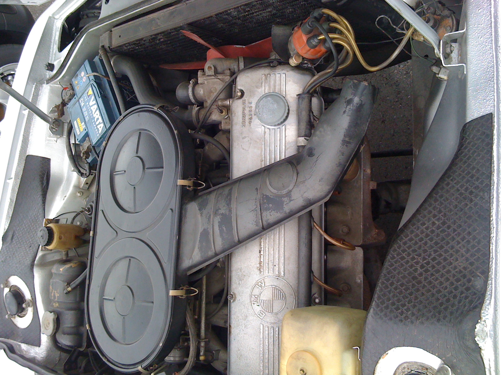

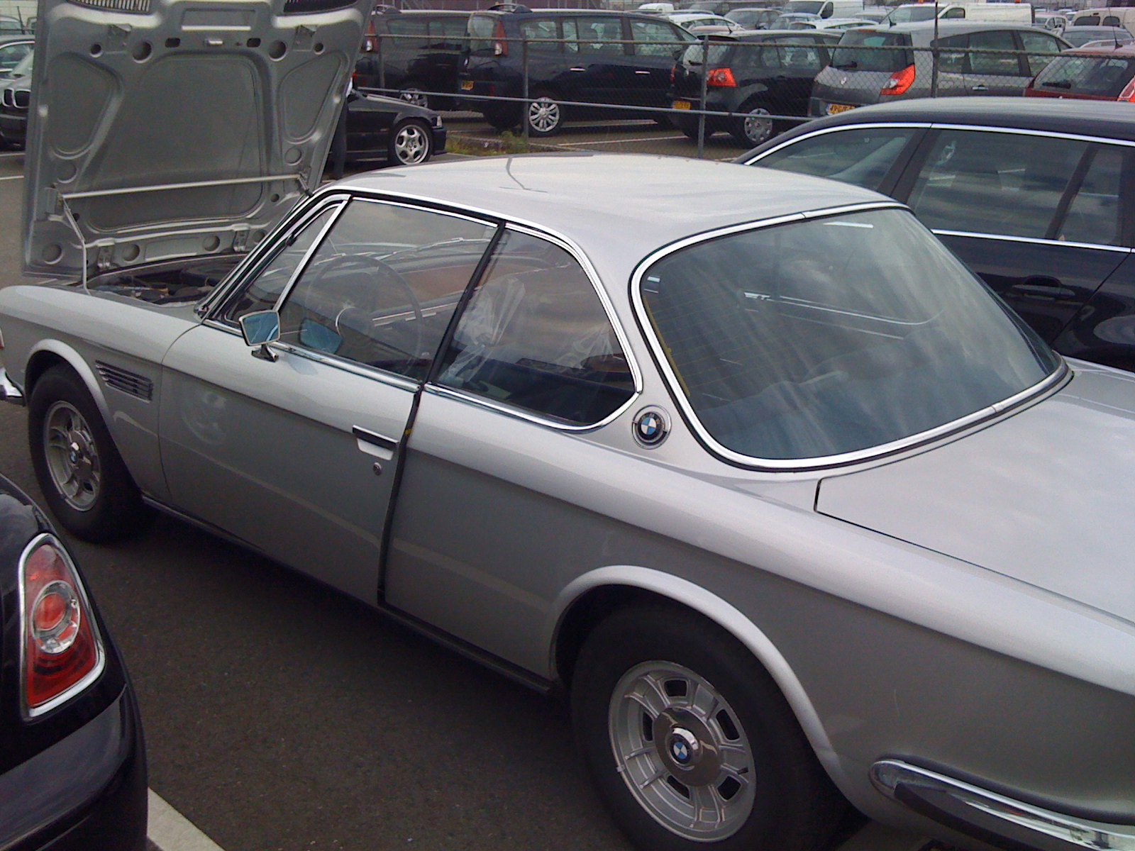

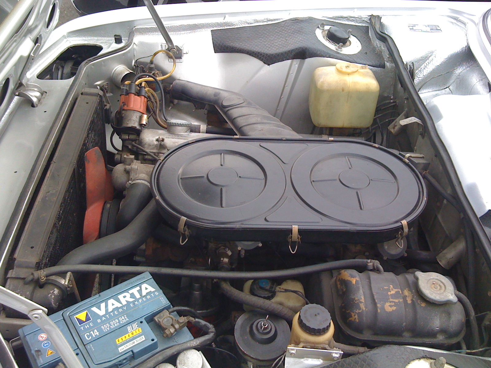

Zichtbare roest was er totaal niet.. Heb er ook nog onder gelegen.. Maar hij is wel opnieuw overgespoten.. En miss daarmee al het lelijke uit het zicht gewerkt..
Onderkant en kasten waren opnieuw un tectiel gezet en de dorpels en schermen voelden goed aan.. (had klein schroevendraaiertje mee)
maar en kan natuurlijk nog wel wat mee zijn.. Alles zit onder een nieuw laagje dus niet meer zichtbaar..
Cosmetish leuke auto en zeker voor dat geld..
Maar ja ik kan niet overal dwars door de lak kijken..
Conclusie: zeker leuke auto voor dit geld en wil je echt een 100% auto dan zul je wat dieper in je buidel moeten tasten!
(dit is mijn mening hierover, iedereen zal op zijn eigen manier een auto bekritiseren natuurlijk :) )

Je ziet duidelijk op de eerste foto dat het rechterbinnenscherm is gelast (bovenzijde).
Niemand geeft kadootjes weg. E9's in deze staat zouden makkelijk 15k moeten kunnen opleveren.
Dus ajb kijk met het grootst mogelijk sarcasme, want dit zou eigenlijk niet moeten kunnen.
En ja, feitelijk ben ik nu fout bezig, want je kan pas echt een auto beoordelen als je er zelf bijstaat. :oops:
