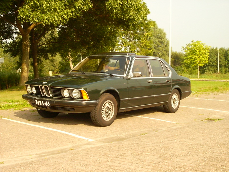

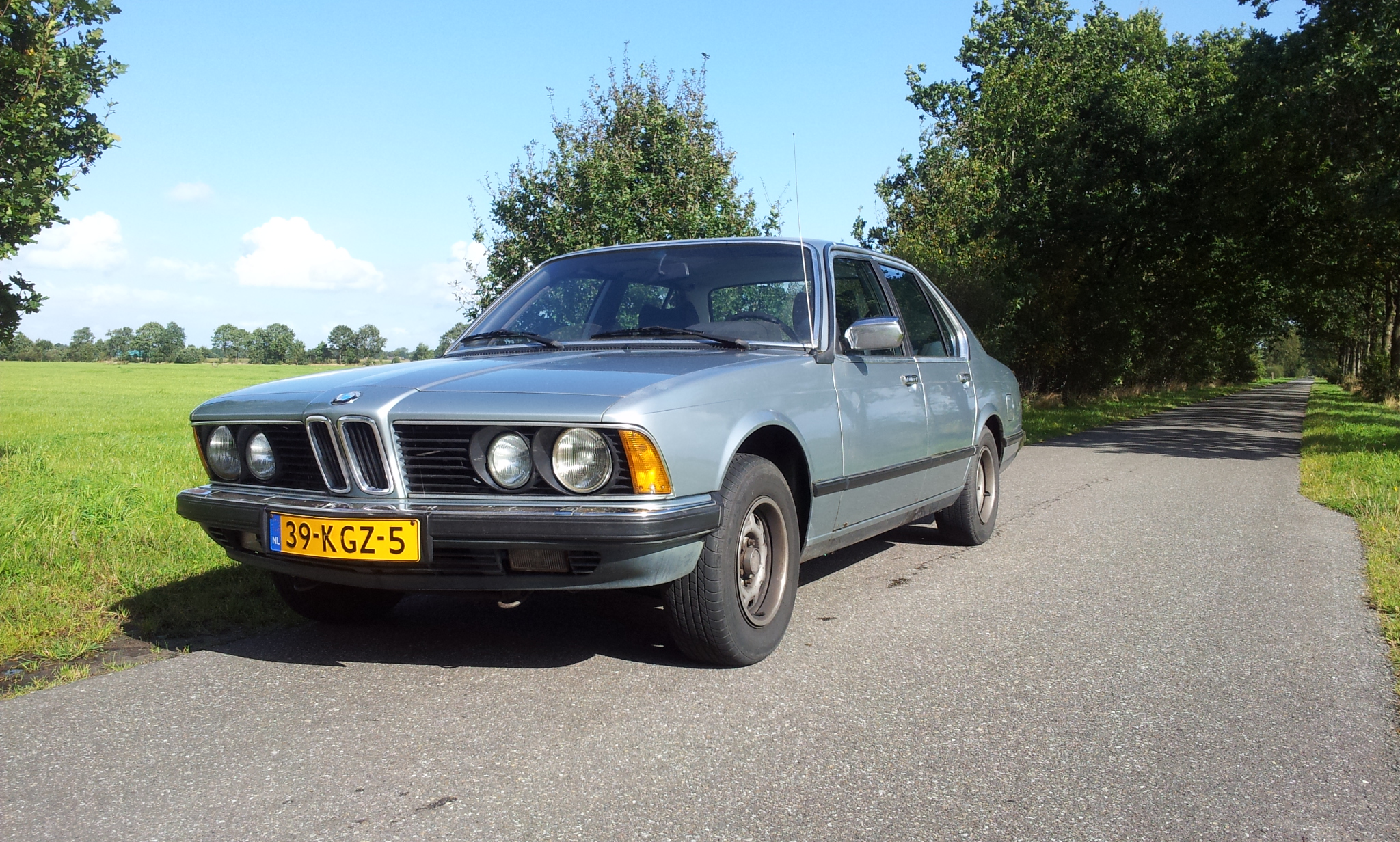

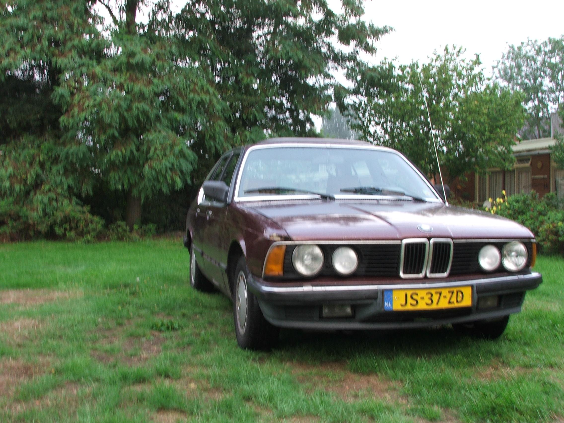

Er waren idd 3 types voorbumper;
- type 1 van 77 tot 79. Daar konden alleen losse, hangende mistlampen onder.
- type 1,5 van 80 tot 82. Die waren er met en zonder openingen voor mistlampen
- type 2 van 82 tot 86. Ook die waren er met en zonder openingen voor mistlampen maar de 735i en 745i werden standaard uitgerust met mistlampen. De 745i onderbumper had ook extra openingen voor koeling van de intercooler.
