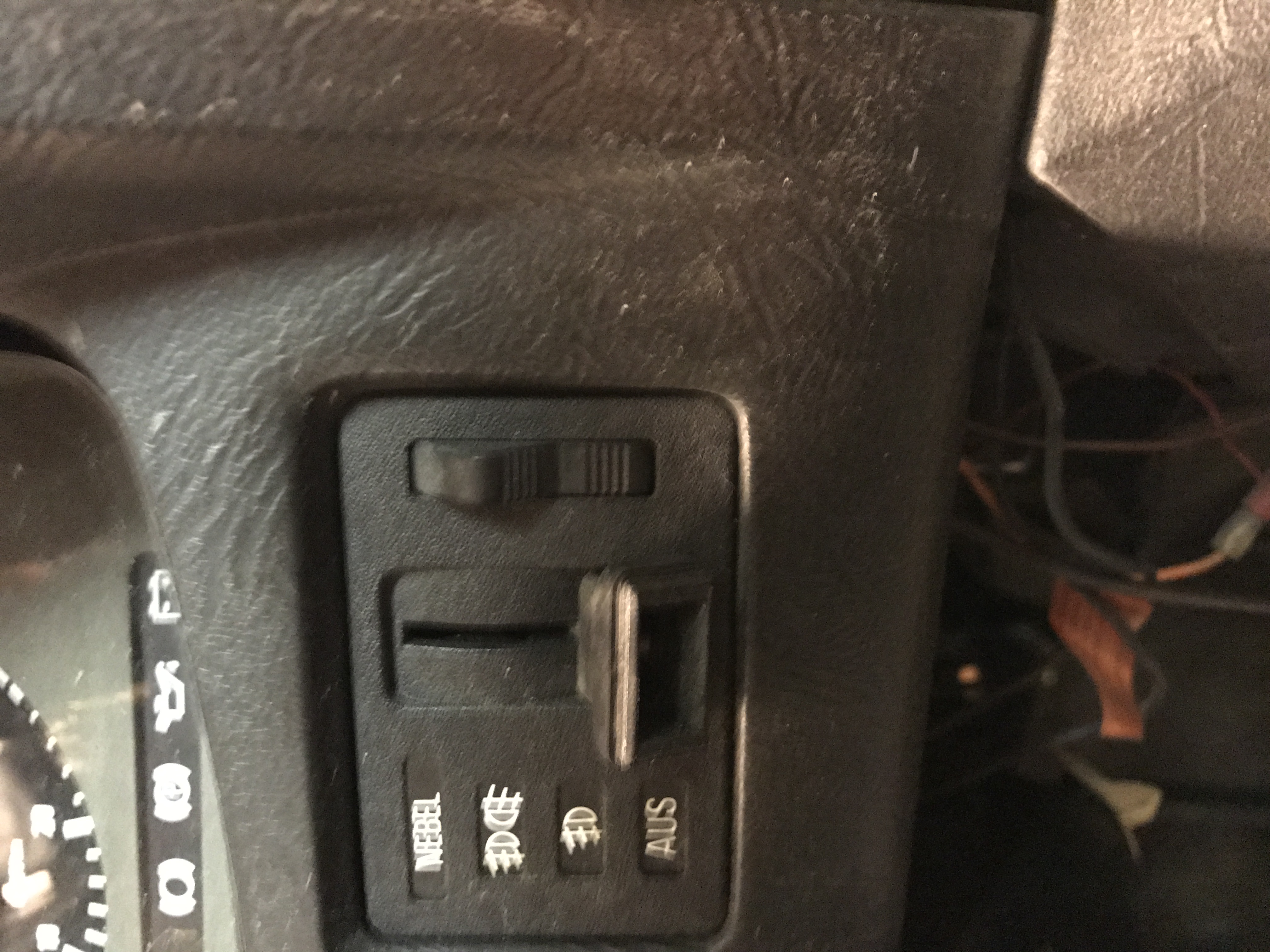

Ik heb op dit moment geen mistlampen voor in de E23 maar wil die nog in de "spoiler" bouwen.
Nou valt mij op dat als ik de schakelaar bedien, op de eerste stand de mistlamp achter aangaat en dan zou dus
op de tweede stand de mistlampen voor aangaan. Is dit normaal, want dat betekent dat je nooit alleen de mistlampen voor aan kunt doen.
Bij mijn E24 gaat eerst de voorkant en dan de achterkant.

Mistlamp voor moet eerst aan daarna achter, echter is enkel achter niet mogelijk volgens mij als je ook mistlampen voor hebt. Dan gaan ze beide aan, denk dat je de draadjes van voor/achter moet omwissellen op de achterkant van de schakelaar.
Zo staat het ook aangegeven bij de schakelaar.

Denk andere schakelaar robby..met functie voor breed/verstraler in de voorspoiler
Re: Mistlamp vraagje.....
Berichtvr 31 maart 2017, 19:20
Met deze schakelaar is het mij gelukt om ook een set mistlampen te plaatsen.
De draden liggen al voorbereid dus het is plug and play, heb nog wel een relais moeten zetten in de zekering box. K8

graad schreef:Denk andere schakelaar robby..met functie voor breed/verstraler in de voorspoiler
Schakelaar is wel goed, alleen de mistlamp achter gaat op de eerste stand al aan en op de tweede stand blijft ie ook aan trouwens. Haal hem vandaag wel even los.
Ik vroeg me alleen af of dit normaal is als je standaard geen mistlampen voor hebt.
Ik heb dezelfde schakelaar als hierboven afgebeeld.

"" mistlamp achter gaat op de eerste stand al aan en op de tweede stand blijft ie ook aan trouwens """ .
Zo werkt het ook bij mijn E28 en E34. Volgens mij is dat de 'volgorde' af fabriek.
Waarom wil je dat veranderen? Groeten, Danny

Ik had op de E32 dat op de eerste stand de mistlampen voor aangaan en op de tweede stand de achterkant er bij aan gaat. dat is handig als je in het donker over de binnenwegen rijdt, dan is de achterste lamp niet aan als je de breedstralers vooraan doet.

Klopt...eerst moet voor aan gaan.....en bij mistig weer kun je voor en axhter doen

Zoals Jaap al zei, fijn om alleen je voorste aan te kunnen doen, en volgens mij zou het vanaf fabriek toch eerst voor en dan voor en achter samen moeten zijn, ook omdat je eerder je voorste mag gebruiken dan je achterste mistlampen dacht ik.

"" ook omdat je eerder je voorste mag gebruiken dan je achterste mistlampen "" .
Dit klopt met de praktijk, denk ik.
Heb weinig ervaring met ' in de mist ' rijden, dus het systeem veranderen .... . Ga toch even kijken of het eenvoudig te doen is. Groeten, Danny

Ik denk dat de stekker voor je voorste mistlampen nog weggebonden hangt.
Ik heb dat meerdere keren gezien bij e23s zonder mistlampen voor.
Bmw deed dat om te voorkomen dat je met een kalere versie met de schakelaar langs een 'lege' stand zou komen.
Trek je tellerbak er maar uit.
