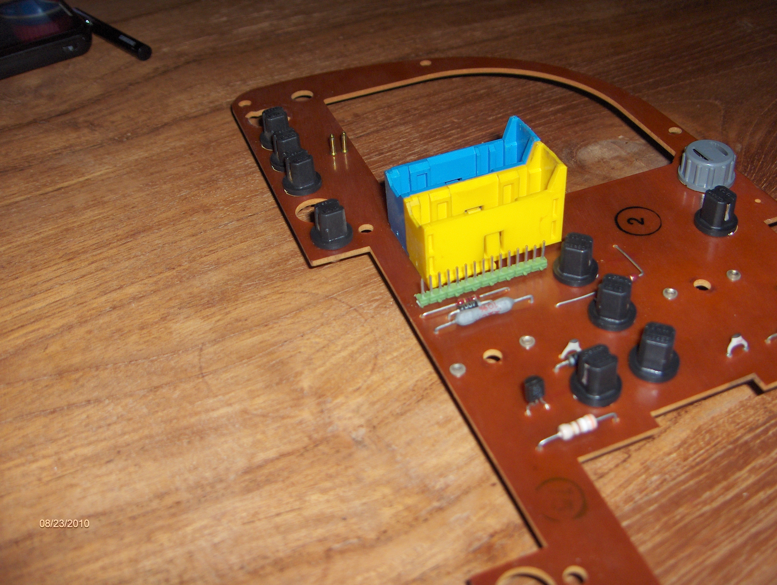

Berichtma 23 aug 2010, 18:27
Doe ik dit nu goed?
Want nu werkt de temperatuur meter niet meer.....
Re: Tellerbak probleem
Berichtma 23 aug 2010, 19:36
Nee, je moet niet de 2 polen van de batterijen doorverbinden.
Verbind op de bovenprint de eerste 2 pennen van de 15 polige connector en je temp doet het weer.
Berichtma 23 aug 2010, 19:44
van de groene 15 polige connector?
en dan de 2 aan de onderkant of boven?
Berichtma 23 aug 2010, 20:51
Van boven, als je de print andersom legt kan je met een fijne soldeerbout de 2 punten zo doorverbinden.
Berichtvr 27 aug 2010, 18:36
Hey Cees( en mede forum leden :) ) ,
Heb eerst de draadjes vervangen door een externe accu box, vervolgens geprobeerd.
Geen temp. aanwijzing. Dus de twee puntjes verbonden welke jij doorgaf, en alles gaat weer.
Super!!!
Mijn backup tellerbak ook externe accu box geplaatst, en nu werkt de km teller niet meer...
alles meerdere malen los en vast gehad, contactspray gebruikt....
Heb jij hier ook een paar puntjes voor om dit te fixen?
Groeten Erik
