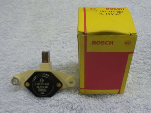

zou iemand een foto kunnen maken van de spanningsregelaar op de dynamo en ook meteen hoe de koolborstels er uit zouden moeten zien?
zou me erg helpen. ligt niet aan me accu heb deze doorgemeten.
gr

Re: vreemd symptoom

De accu alsnog vervangen zat wel op het randje toch net te weinig stroom denk ik. heb nu ook geen last meer. Ga alsnog ook de koolborstels nakijken en de spanningsregelaar. bedankt voor de hulp en de foto. :D
