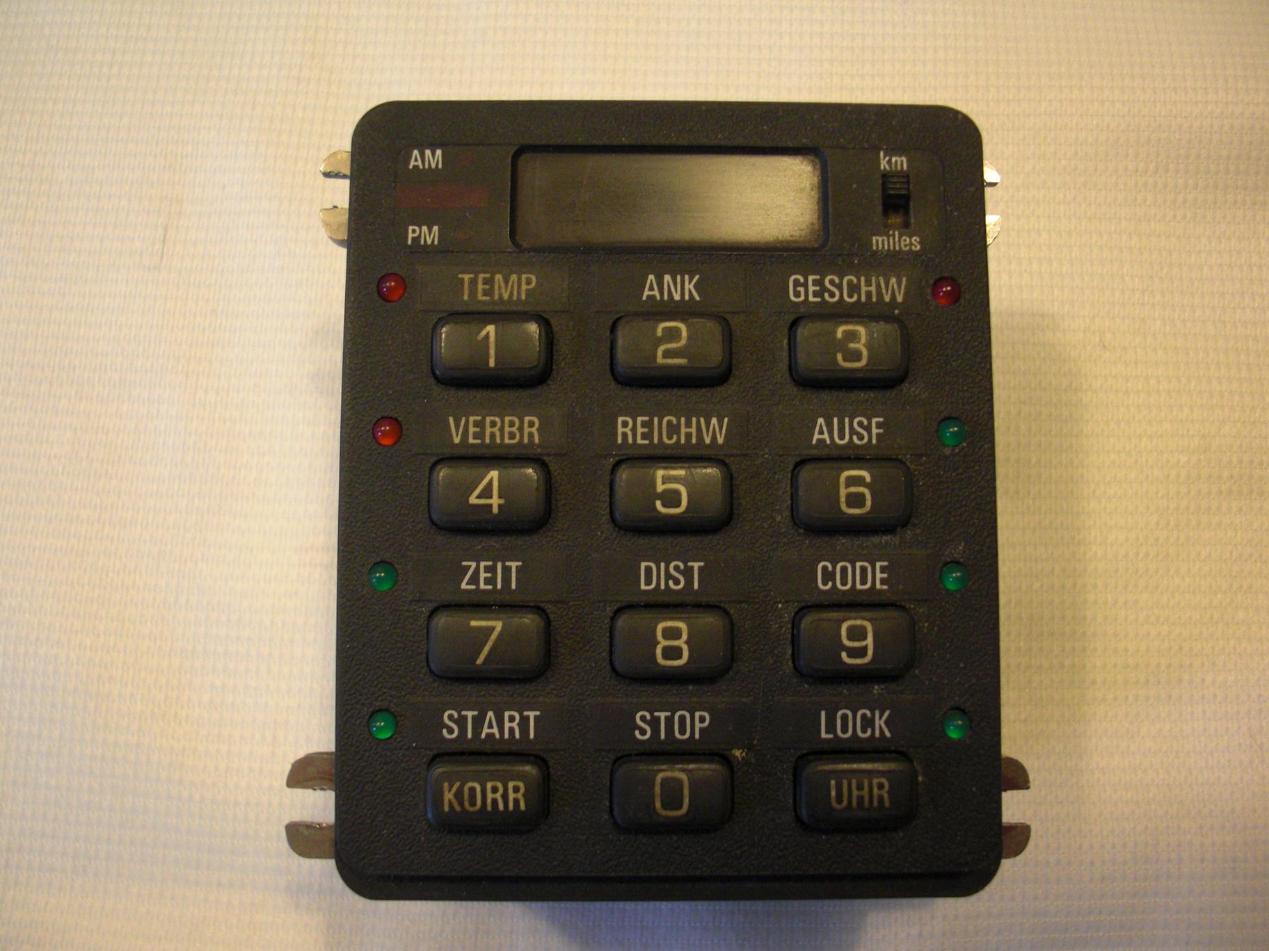

ik heb ff een vraagje mijn boordcomputer doet helemaal niks er brand geen lampje of wat dan ook. Kun je zo'n ding ook doormeten of zit er ergens nog een verborgen zekering ofzo ? De zekeringen onder motorkap zijn allemaal nog goed namelijk.

Heb je een BC1 of BC2 ?

Wat is het bouwjaar van jou auto?
Post anders even een foto

Bij de BC2 gaan vaak de lampjes stuk, als je erin schijnt met een zaklampje kan je zien of ie nog werkt. Bij de BC1 gaat vaak de controlunit kapot (zit achter je linkervoorspeaker)

dit is een OBC1, het type twee heeft de lampjes aan de zijkanten niet

tis een 83er zelfde bc als op de foto. Is zoiets nog de moeite waard om te maken ivm de kosten van zoiets ?

de module moet open gemaakt worden ,ik had bij de E24 ook geen beeld volgens toenmalige eigenaar ook nooit gedaan module opgezocht en module los gehaald en daar zit ergens een zekering die klapt weleens bij piekspanningen door start boosters te gebruiken
Na het monteren van een nieuwe zekering beeld en geluid :) ;)

Het is een glazen zekering en dan een dunne kleine uitvoering ,het is alleen moeilijk te zien dus je moet hem even nameten met de multymeter

Nameten bleek niet nodig te zijn. Het was duidelijk te zien dat er een kleine mm draad ontbrak in de zekering.

Ik heb nu dus een plaatje gemaakt, waarbij je kunt zien dat dat rare zwarte ding er gewoon uitgetrokken kan worden. (Tot ik Ivo had gebeld voor de km teller durfde ik er niet echt kracht op te zetten)

Als je dat zwarteding bedoelt in de BC module ,dat is je codering stekker
