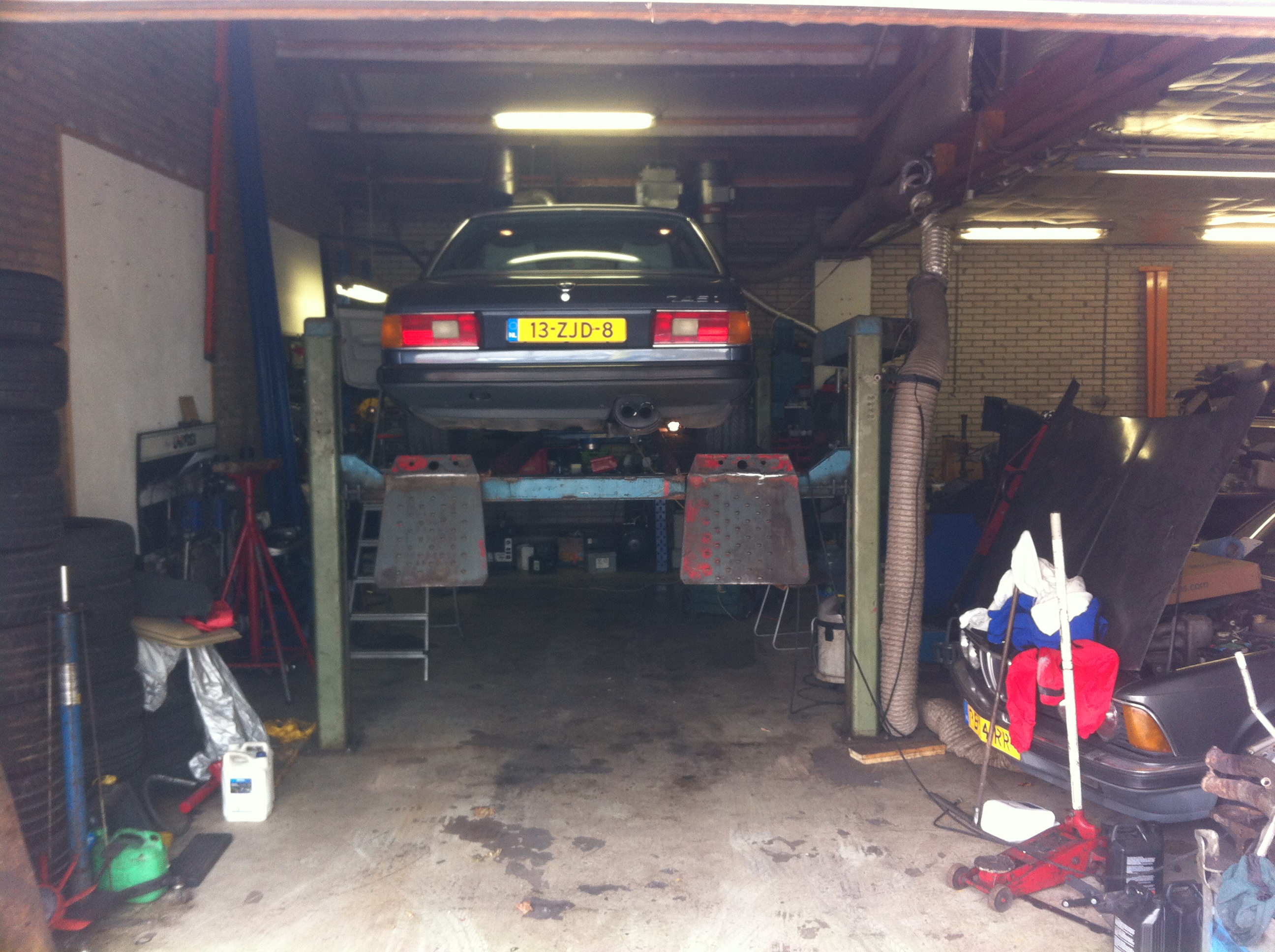

Eerst goed nieuws; vandaag nieuwe apk, waar ie 'glansrijk' doorheen kwam volgens de keurmeester! Met dank aan cees voor het lassen van mijn verder bijzonder gare uitlaat :D
