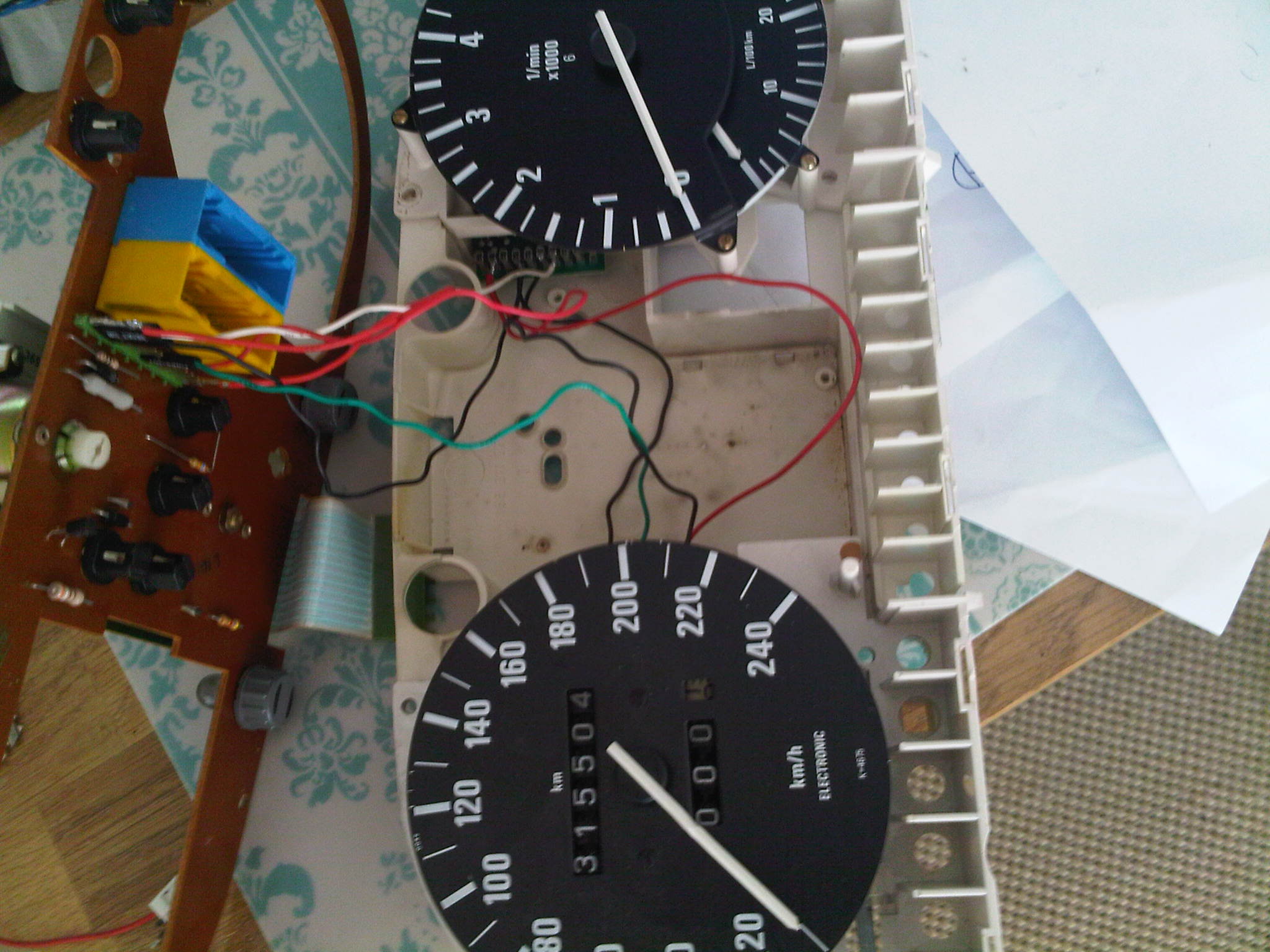

alsjeblieft :P was er al mee bezig

Steven is happy!!! de snelheids-meter; toerenteller en verbruiksmeter werken!!!
nu nog wat doen aan de kerstboom van de service-interval. Ik ga de batterijen er af halen dat moet volgens de berichten hier een boel helpen, zoals ik hier heb gelezen ga ik ze uit het dash halen en denk ik onder de kap boven de pedalen weg werken.
Zero, Sjappiee, dit was niet zonder jullie gelukt, hulde :clap:

Ook dat kan, dat had ik op een andere manier uitgesloten. Bij mij was de teller zelf stuk. Al het meten voor niets bij mij.

bij mij is het sensor op het diff :P:P hele teller uitelkaar gehaald hehe:S, kon ik wel mooi eff foto's maken en de lampjes voor automaatbak stand fiksen waar daar waren er wel paar van kapot. Sensor kost 24.50 ex de btw bij de dealer eff besteld volgende week eronder zetten.
