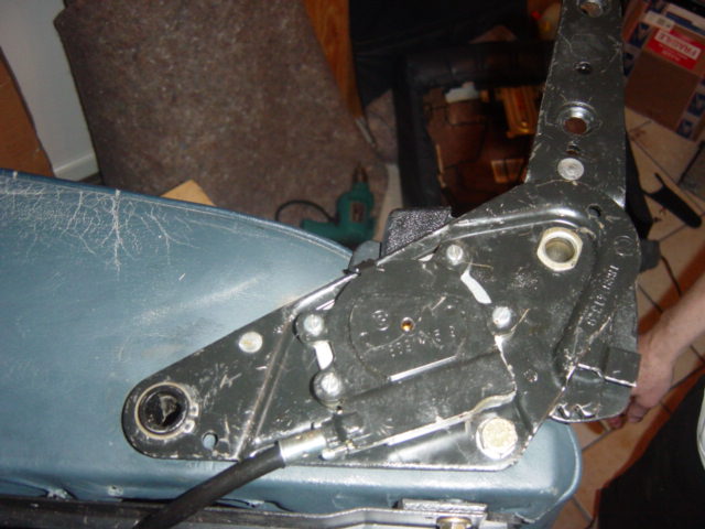

Vandaag de e23 733i USA opgehaald.
Nu wil t geval dat ik wat groter ben dan Hennie.dus even aan de knopjes gezeten.en nu is de rugleuning scheef getrokken zeg maar.
Iemand een iedee hoe ik t kan verhelpen? Gaat om de verstelling van de rugleuning dus.alles doet t dus perfect alleen dit euvel.

Veel voorkomend probleem. De stelmotor is dan uit zijn huls gelopen. Dit is puur slijtage. Is te verhelpen met een nieuwe motor/ huls en draad.
Is een lekker klusje..

Okey,maar krijg ik m nog recht? Eventjes.achterplaat eraf en dan?

Het afdekplaatje wil nog weleens los gaan zitten en dan schiet de kabel eruit. Stoel even van de rails halen en het plastic eraf halen bij het scharnierpunt van de rugleuning dan zie je waarschijnlijk het probleem.
