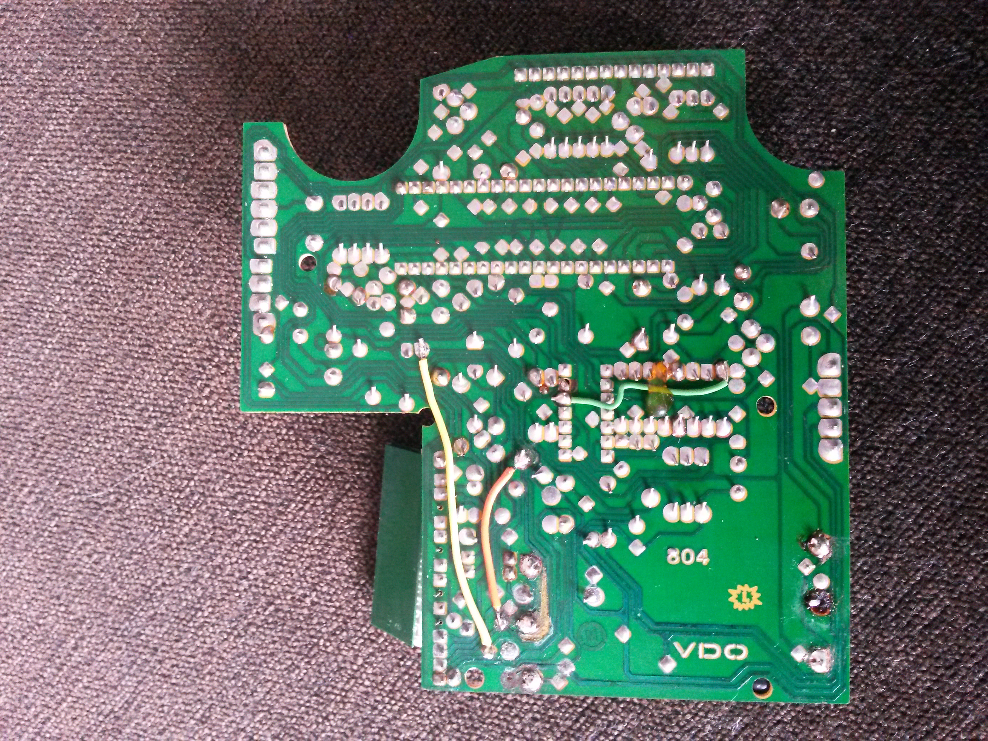

Heeft iemand een hele duidelijke foto van de onderkant van de service interval printplaat van de tellerbak.
Ik kan wel wat foto's vinden op internet, maar allemaal net niet duidelijk genoeg.
De accu heeft bij één behoorlijke schade aangericht en bij een ander lichte schade.
Nu wil ik graag weten hoe de sporen lopen waar de accu's op aangesloten horen te zijn.

Een schema is ook welkom.

Ga naar http://www.BMWe23.de en dan Reparaturanleitung en vervolgens Tachoeinheit ausbauen mit kleiner Anleitung zum Austausch der Akkus auf der SI-Platine ab Bj. 1983
Je kunt het beste een batterijhouder voor 2 batterijen kopen, de draden solderen is eenvoudiger dan het solderen van de batterijen
