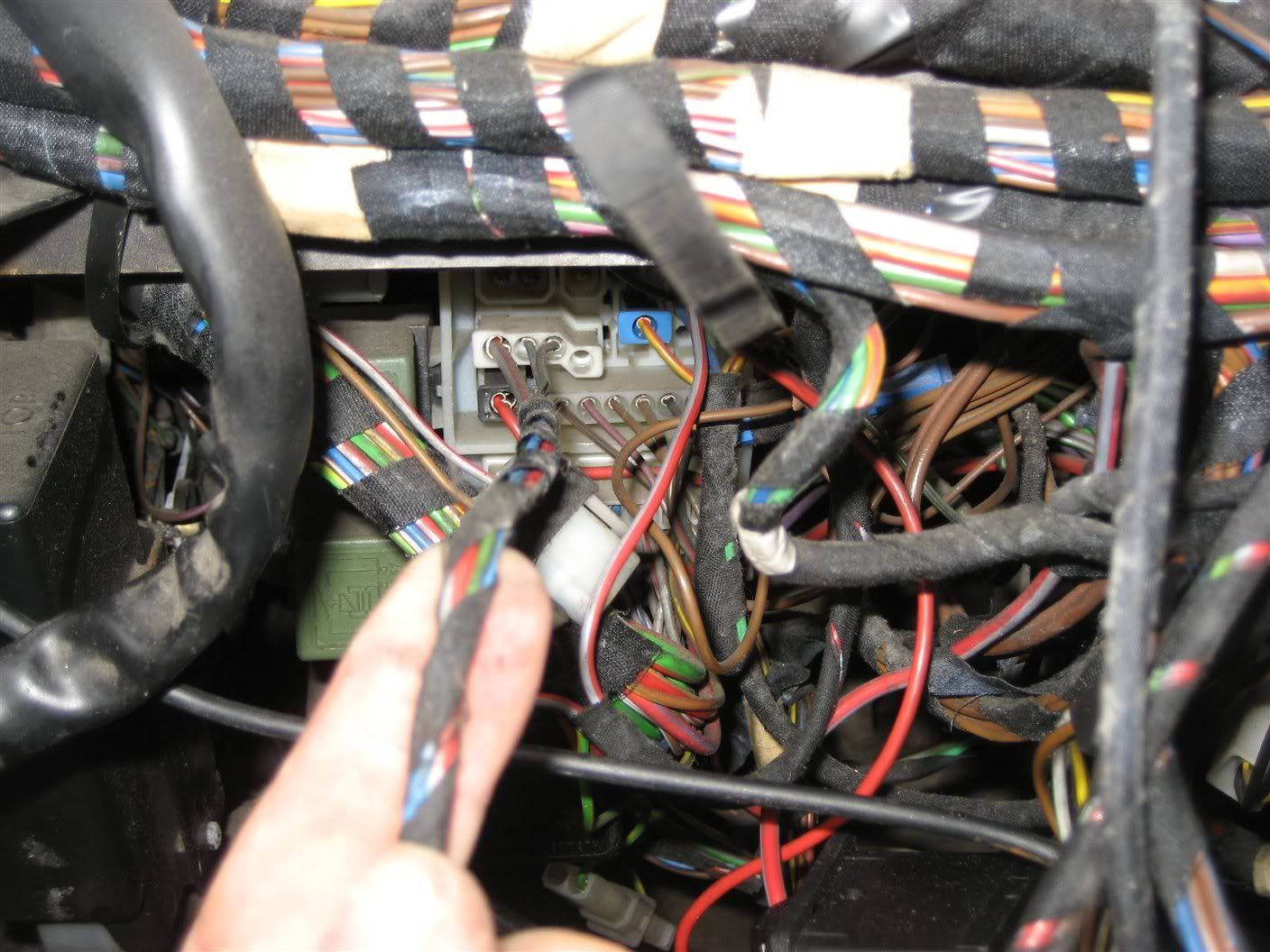

Maar, wat ik denk wat de mogelijke oorzaak is: controleer het massapunt links van de stuurkolom, op
het frame onder het dashboard. (Gewoon het paneel onderaan afnemen, en je het kan het zien.).

Die bruine massa aan draden linksbovenin de foto, dat is linksonderop je dashboard.
Dit is waar de elektrische ramen

Mike schreef:Niet op Fred's vinger letten.... :wink:
@Mike:
Haha! Ik dacht al, ik ken die foto van ergens ;)
Eventjes off-topic :naughty: : Mooi ingebouwd, dat highline! Super!

Bedankt voor het compliment, Fred. Ook voor de foto's, maakte het echt makkelijker allemaal.
