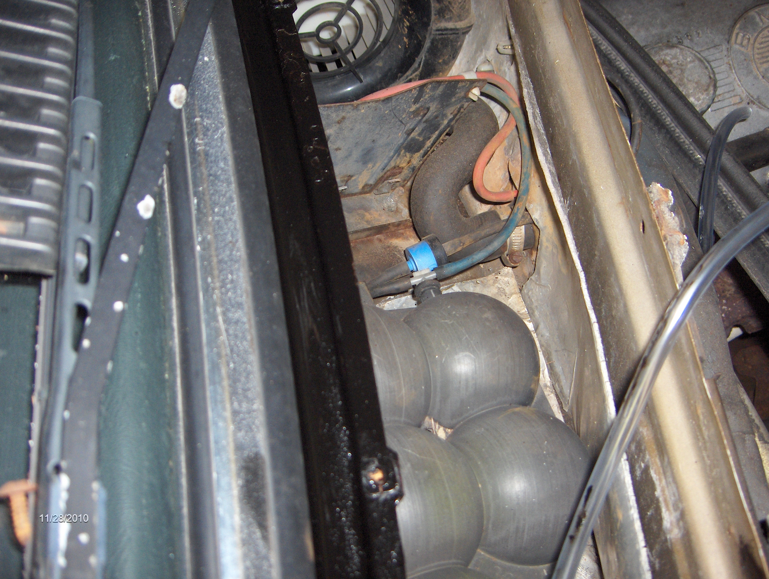

Hallo, ik heb al een tijdje een nette 732i uit 1984 en ben begonnen met het repareren van wat kleine probleempjes. Een van de punten is dat de vacuumslangen van de kachelbediening in de motorruimte waarschijnlijk verkeerd zijn aangesloten.
Kan iemand mij vertellen waar de zwarte vacuumslang van de motor wordt aangesloten, is dat op het potje op de kachelslang (welke kant?) of gaat hij naar het zwarte piefje (of evt het rode) in het schutbord?
Alvast bedankt, Erik.

De kleuren van de betreffende vacu
Re: Vacuumslang kachelbediening motorruimte
Berichtma 19 sep 2011, 23:24
Hier heb je wel wat aan......
en ben zeer benieuwd waar jouw e23 vandaan komt!
Groeten Erik

Bedankt voor de hulp, eigenlijk heb ik een foto nodig van de andere kant van het schutbord (motorkant), maar ik denk dat ik er nu wel uitkom. Zal vanavond eens kijken. Het is trouwens een originele nederlander...

Hij werkt perfect, bedankt! Klopt het dat er aan de onderkant van het verwarmde potje nu 2 piefjes zitten waar geen slang op zit? Aan de andere kant zit de rode slang naar het schutbord.
Berichtdi 20 sep 2011, 23:07
Die van mij heeft geen 2 extra piefjes, dus maar 1 en die gaat in het schutbord aan bestuurderskant...
Groeten Erik
