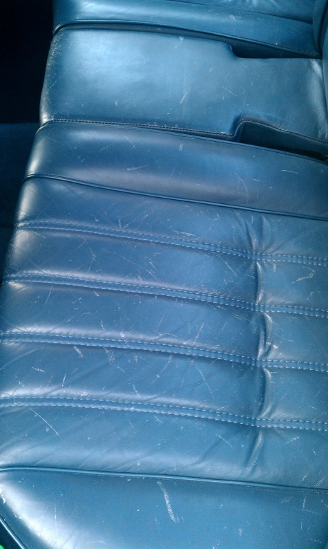

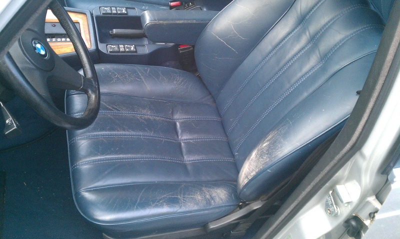

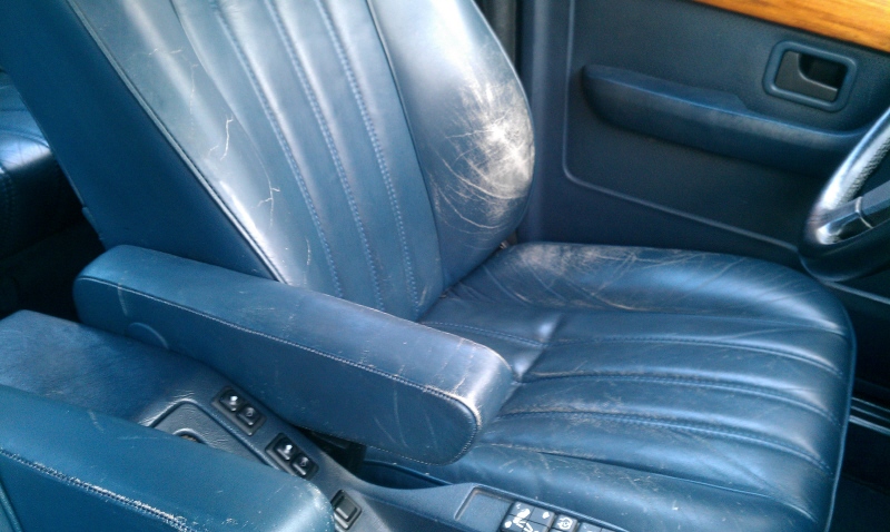

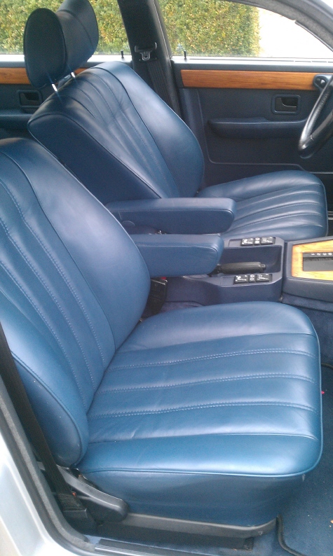

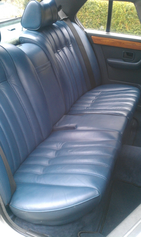

Enkele maanden geleden een mooi blauw leder interieur van Michiel gekocht. Deze moest echter nog wel een colourlock behandeling ondergaan. Zie hieronder het resultaat :
Voor de behandeling :
Na de behandeling :
Het is echt heel netjes geworden en geeft echt een luxe en complete uitstraling. Ik ben er zeer blij mee.

welke producten heeft u hiervoor gebruikt?

undifined1 schreef:welke producten heeft u hiervoor gebruikt?
Hier ben ik ook benieuwd naar.

ik vermoed autoleder renovatieset van deze werbsite:
http://projecten.qontent.nl/colourlock/webshop/
die lui van colourlock hebben trouwens veel spul, kijk ook eens op lederzentrum.de, zelfde producten alleen dan wa meer.

undifined1 schreef:ik vermoed autoleder renovatieset van deze werbsite:
Klopt als een bus. Inderdaad een renovatieset. Bestaande uit 3 flesjes : een reiniging , een verf ( of soort van ) en een lotion ( voor bescherming ). Heb zelf ook nog een ontvetter ( wasbenzine ) gebruikt.
Een hele dag ermee bezig geweest stukje bij beetje insmeren en droogf

Ik kan het ook iedereen aanbevelen. Het is geweldig spul. Ik was rond de 70 euro kwijt voor de set.
Heb een proefmonstertje van 1 cm2 opgestuurd en ze maken dan de verf voor je op kleur.
Ik vraag me alleen af hoelang het mooi blijft.
Maar goed , ik heb nog een half flesje over dus kan altijd nog een keer. En ik heb echt niet zuinig gedaan.
Op de meest vale plekken heb ik wel 5 keer geverfd. Je krijgt ruim voldoende.
