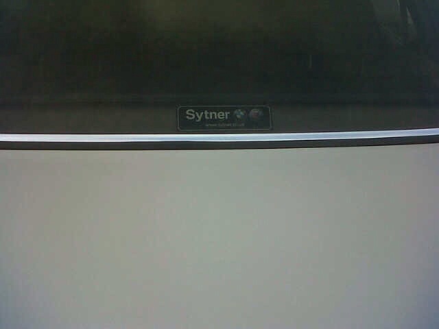

En weer een stukje nostalgie op m'n e23...
Een originele alpina sytner sticker...met dank aan marc :clap:

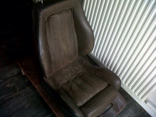

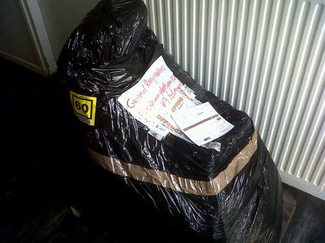

:Peace: :Peace: :Peace: , goed bezig.
Als je wat meer foto's laat zien van die stoel, dan kan iedereen het in de gaten houden als er wat staat op het net.

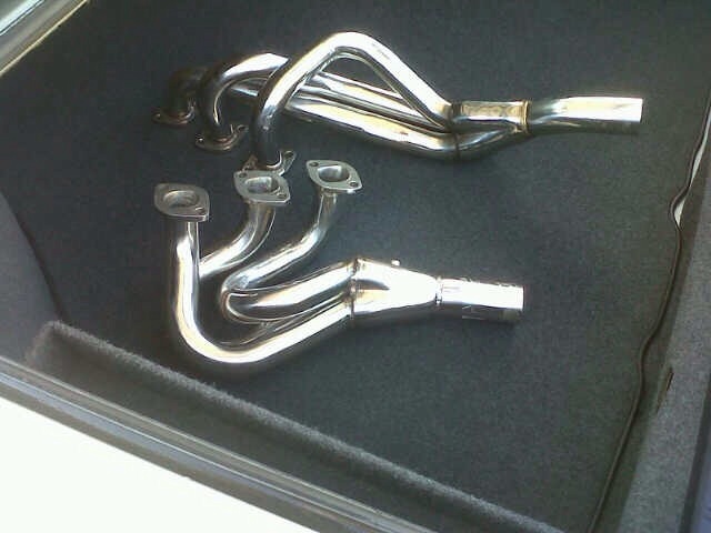

Vandaag even een spaghetti spruitstuk voor mijn alpina opgehaald,
Even nieuwe spruitstukpakkingen bestellen,dan kan die geplaatst worden :Peace:

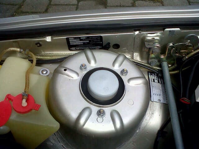

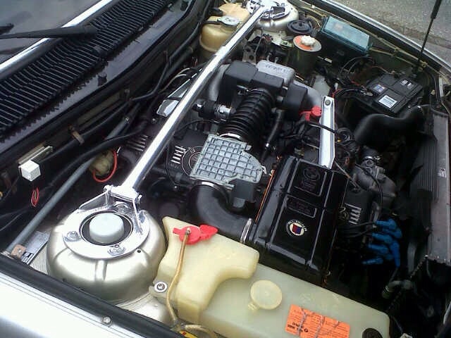

Mijn strutbar vandaag maar eens gemonteerd :oops:

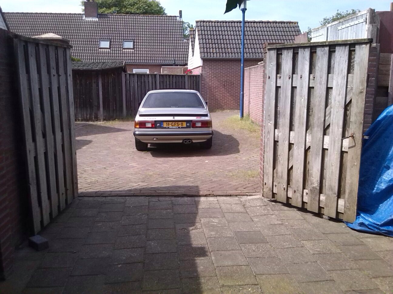

Berichtzo 19 okt 2014, 18:14
Vandaag maar even een fotoke gemaakt :Peace:

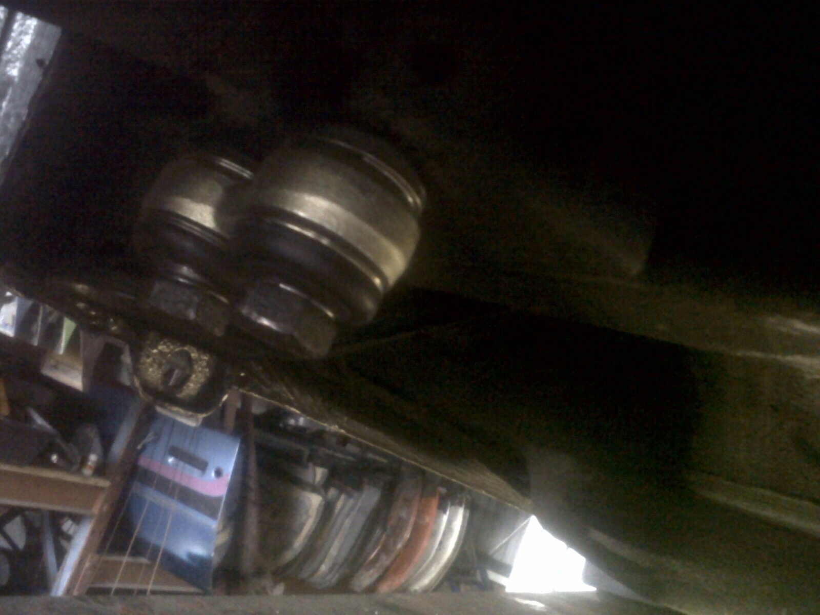

Vandaag maar eens nieuwe rubbers ( stabilisatie ) achter geplaatst.
Links lag t er helemaal uit.rechts was nog goed ,maar ook een nieuwe erop.

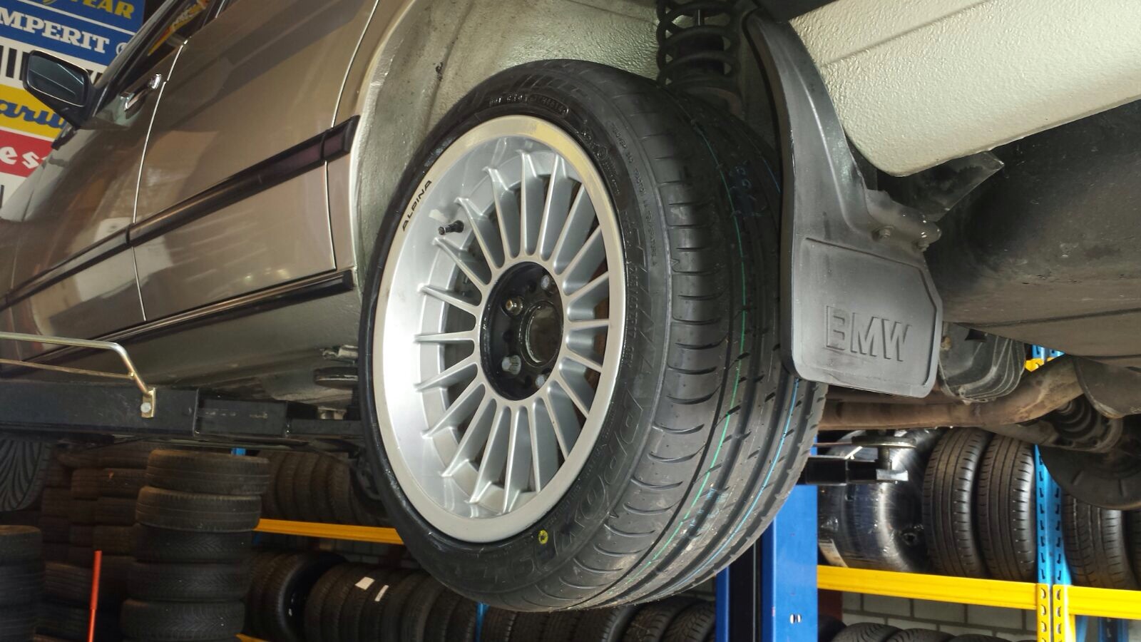

Vandaag weer eens nieuwe achterbanden laten monteren,ik slijt nogal wat banden :mrgreen:
Ik ben van michelen pilot sport afgestapt en over gestapt naar toyo's
Alleen nu een vraagje,mijn rechter band echt 0.6 mm en links 5 mm nog.
Rechts was t ook naar binnenafgesleten.links gelijkmatig.
Zou t kunnen door de nieuwe stabilisator rubbers? Kun je hem daar ook mee uitlaten lijnen?
Want als ik kijk zitten de bouten niet recht,konies zeg maar,klopt dit?

Ik had het zelfde op mijn E24. buiten nog 4 mm binnen bijna canvas. Heb de rubbers van de draagarmen,de bussen van de achteras bevestiging en de stabilisator rubbers vernieuwd. Wielen staan volgens het uitlijn rapport een stuk rechter, en hij rijdt sindsdien ook veel beter.

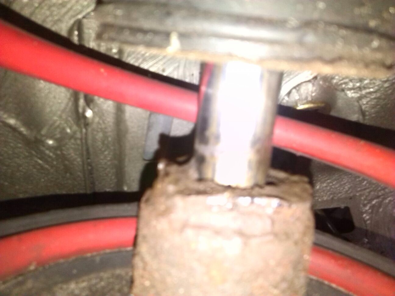

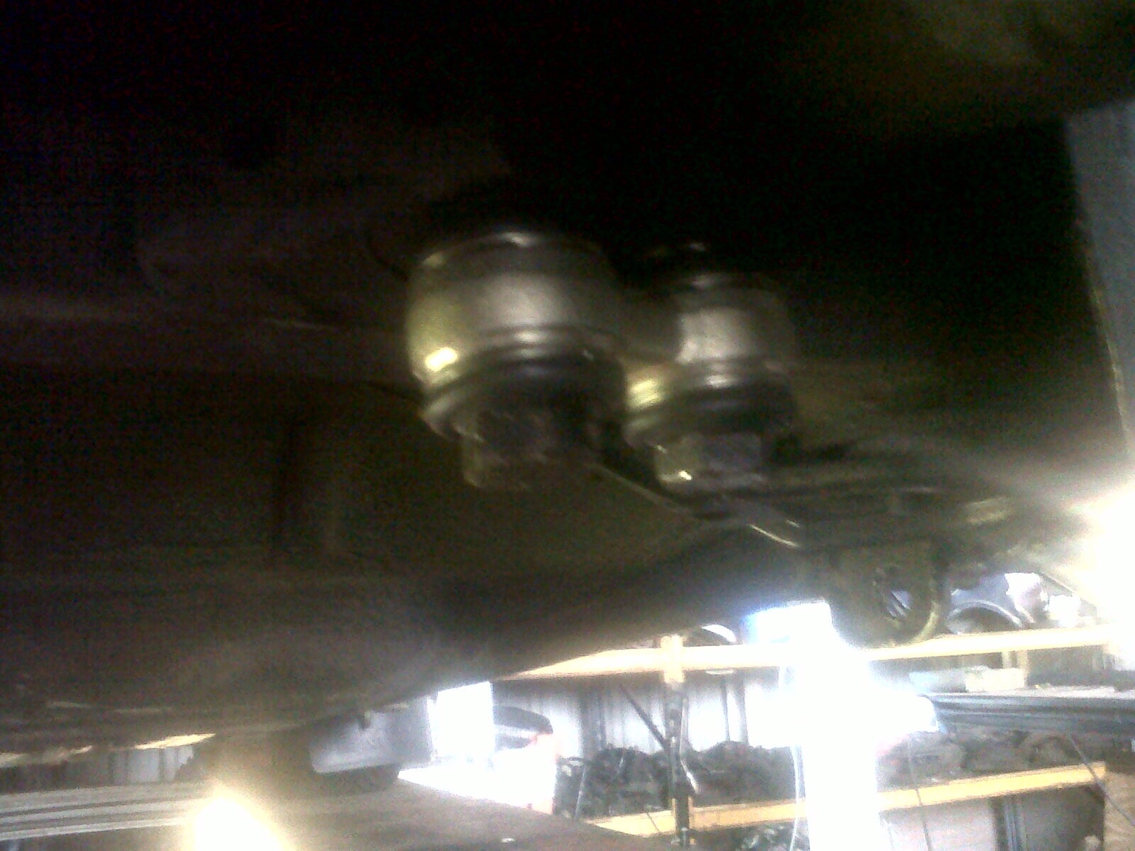

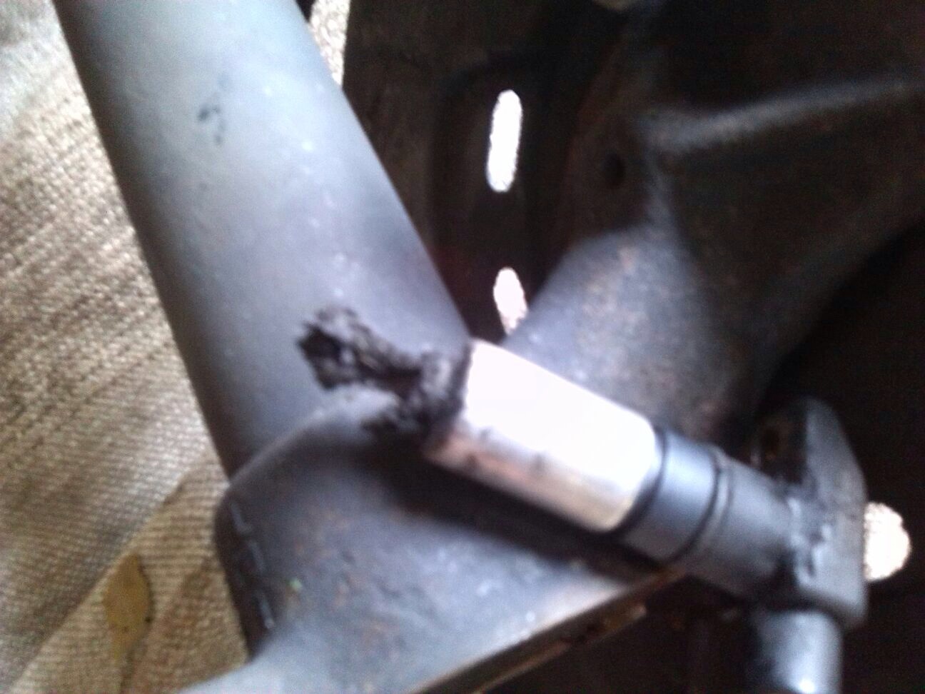

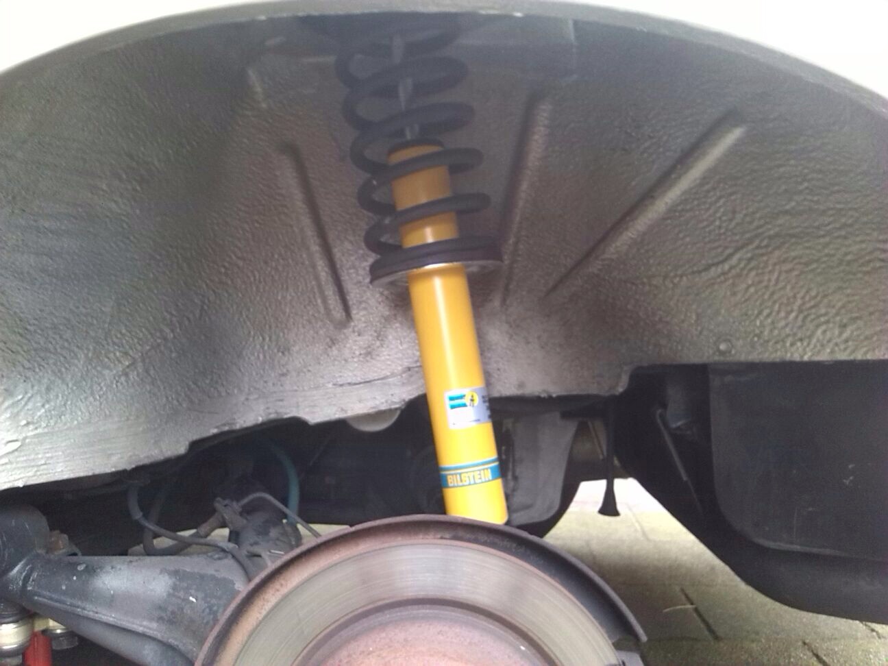

En dankzij Paul staat mijn e23 nu op nieuwe bilstein b6..andere voorpoten,want de mijne waren nogal "ROT"
Achterzijde was een makkie volgens Paul
Linker voorpoot om te huilen
Rechter ook niet veel beter....
Abs sensor beetje vuil...maar deed t altijd perfect
Toch maar beter met dasty aan de gang :P

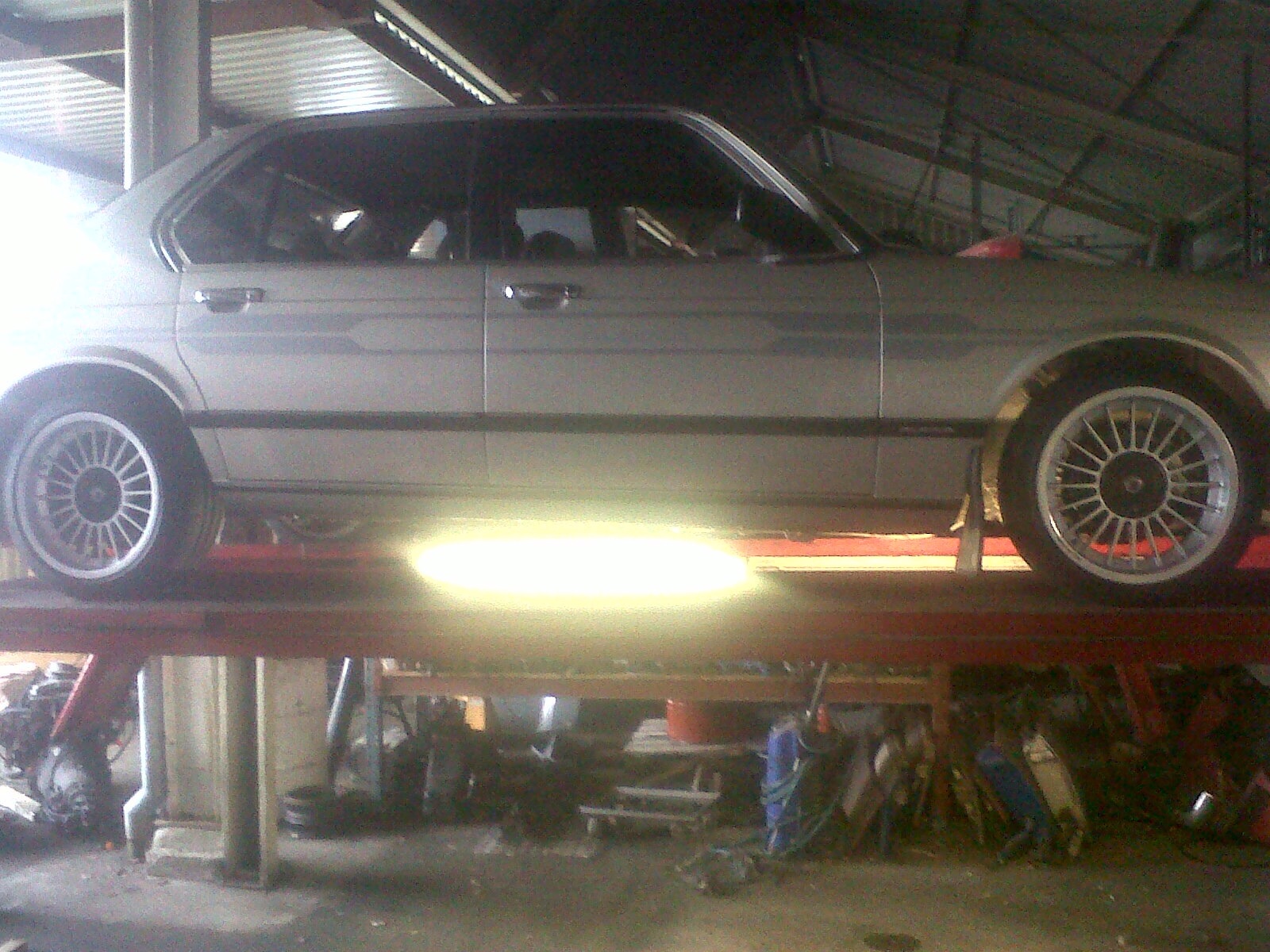

Staat mooi recht en op zijn wielen

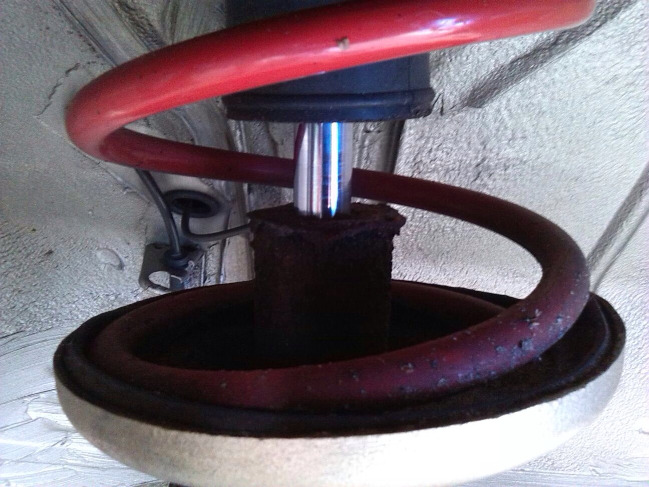

En ook de verlaginsveren nu goed gemonteerd,zaten op zijn kop,en 1 splitpen van de remblokken zat met een spijker die omgebogen zat...
Tis maar goed dat er iemand aan werkt die niet ""brast""
Want ik heb er echt t geduld en puff niet voor( en handige handjes)
Nu mijn klauwe nog fixen,en mijn hanglager/aandrijf as,en dan hoop ik er even van af te zijn,want mijn centjes gaat wel heel erg rap zo :crybaby:
En dan heb ik nog geluk met Hennie en Paul die mij vaak(altijd bijstaan )helpen :clap:
