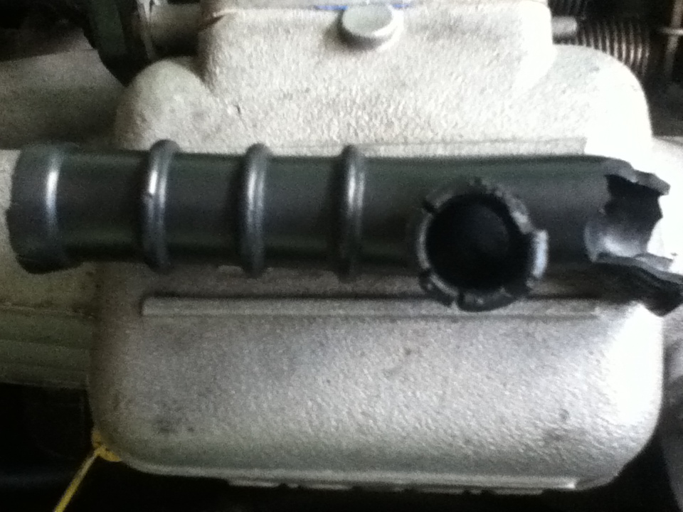

Vandaag de motor even laten lopen, en merkte op dat ik een grote koelvloeistof lek had. Had het effe bekeken en het bleek een gebroken klem te zijn, waardoor de slang was losgekomen.
Verder nog een darmpje opgemerkt dat helemaal verduurd is. Je kan het gewoon in stukjes breken, net plastiek.
deze dus:
Bij de dealer eens een andere gaan halen
De darm heeft als BMW nummer: 11 63 1273055, die gaat van je luchtinlaat naar je inlaatspruitstuk.
Re: BMW e23, 735i 1985
Berichtvr 09 mei 2014, 23:48
is bij bmw te verkrijgen , heb net vorige week ook eentje vervangen , worden heel hard en breken dan, dacht ergens van 35 euro

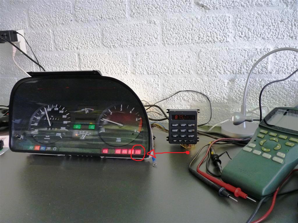

Ook nog iets vreemd opgemerkt.
Het laadstroomlampje op mijn teller blijft tijdens heel de rit branden.
Als ik even op mijn gaspedaal druk is het verdwenen.
Dacht eerst dat mijn alternator niet werkte, maar de laadstroom van mijn accu meet ik tussen de 14 en 14.5 volt. dus dat ik ok
Berichtza 10 mei 2014, 22:51
Is het je laadstroomlampje of je oliedruklampje ?
Levi728i
  • Berichten: 409
  • Woonplaats: Turnhout (be)
Berichtzo 11 mei 2014, 07:57
Het is het lampje helemaal rechts onderin de hoek, als ik me goed herinner.
