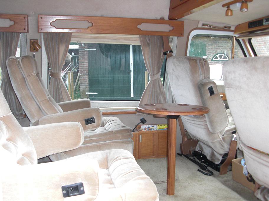

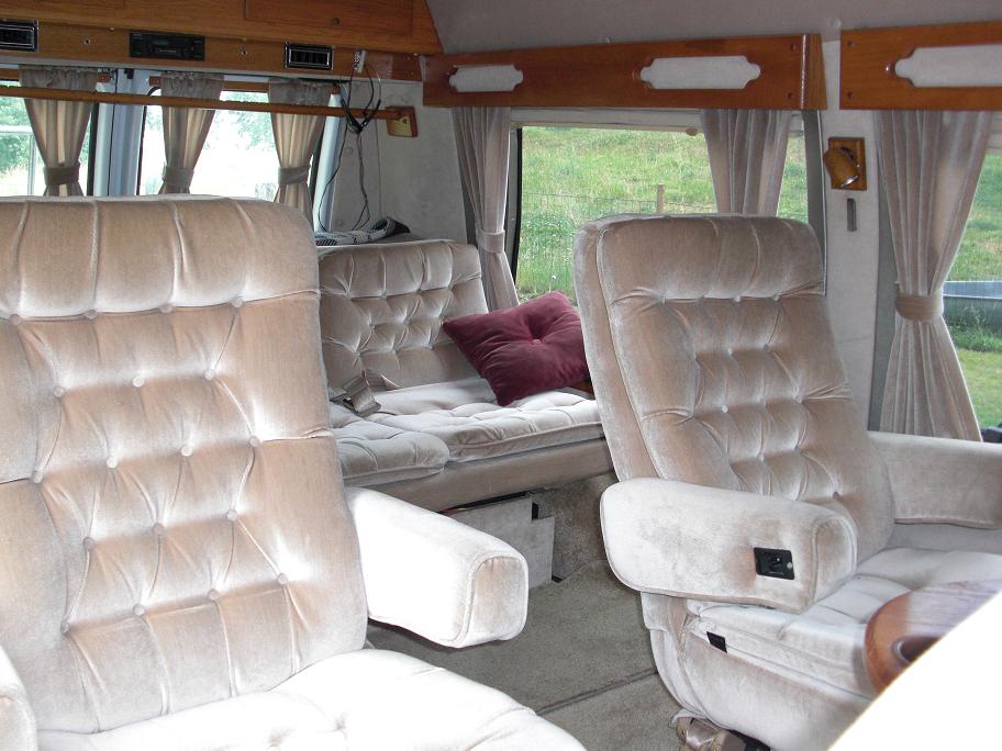

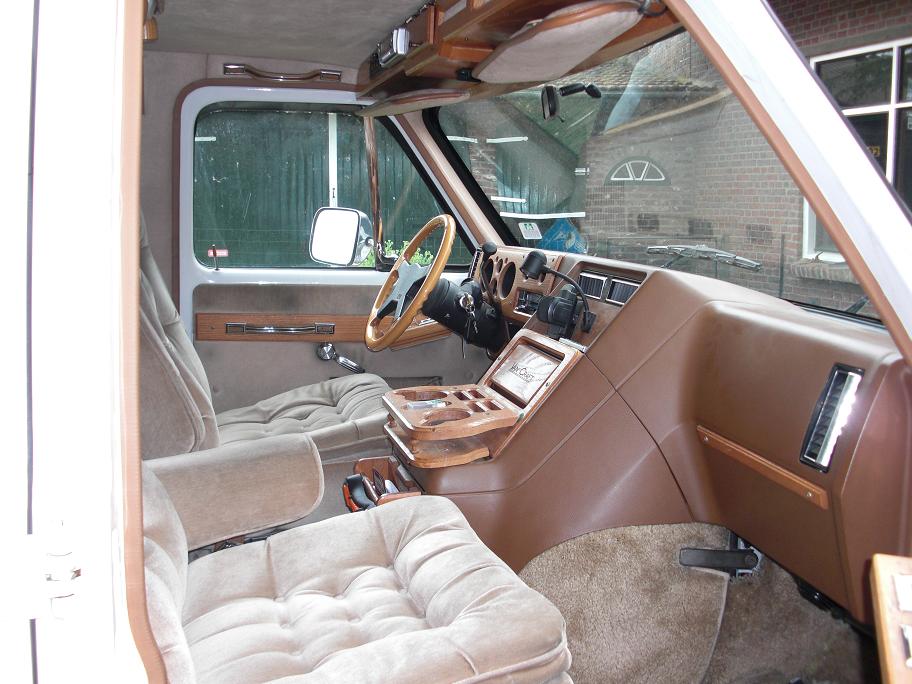

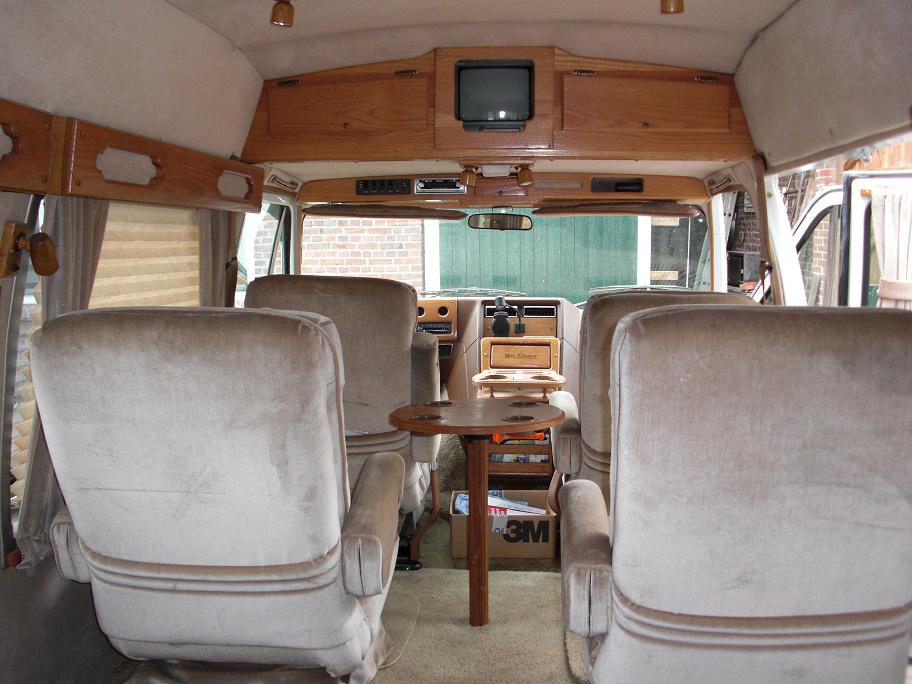

Zoals beloofd hier een paar fotos van mijn Chevy
Re: Project 745i white
Berichtdi 06 jul 2010, 11:07
Wow!! dat is nog eens een huiskamer op wielen!

Berichtdi 06 jul 2010, 11:08
Supergeile bak is dit zeg :o 8-) 8-)
Heb je ook een foto van de buitenkant??

Berichtdi 06 jul 2010, 11:21
:clap: :clap: :clap: mooi hoor robertf :clap: :clap: :clap:
pb me ff je vraagprijs :!:
mvg graad
Berichtdi 06 jul 2010, 11:23
Zoiets verkoop je toch niet Robert :naughty:
Daar ga je spijt van krijgen.
