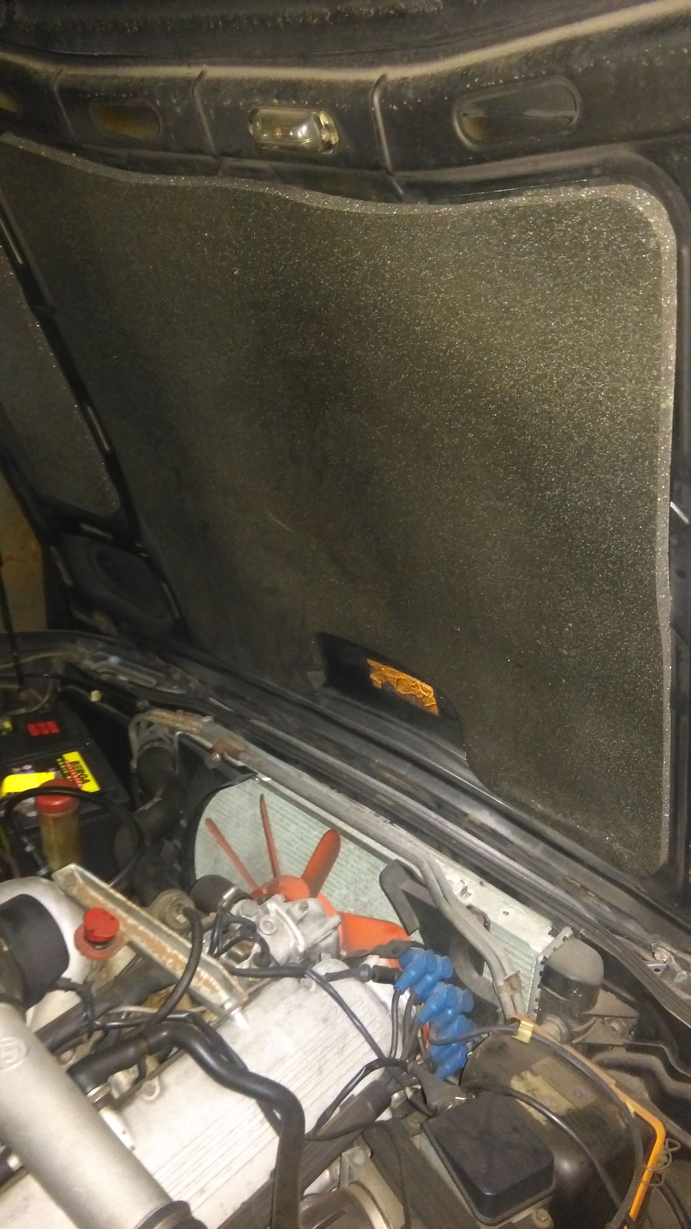

eerst de motorkap isolatie weer vastgezet. Deze was losgekomen, beetje bisontix spuitlijm en geduld doen wonderen

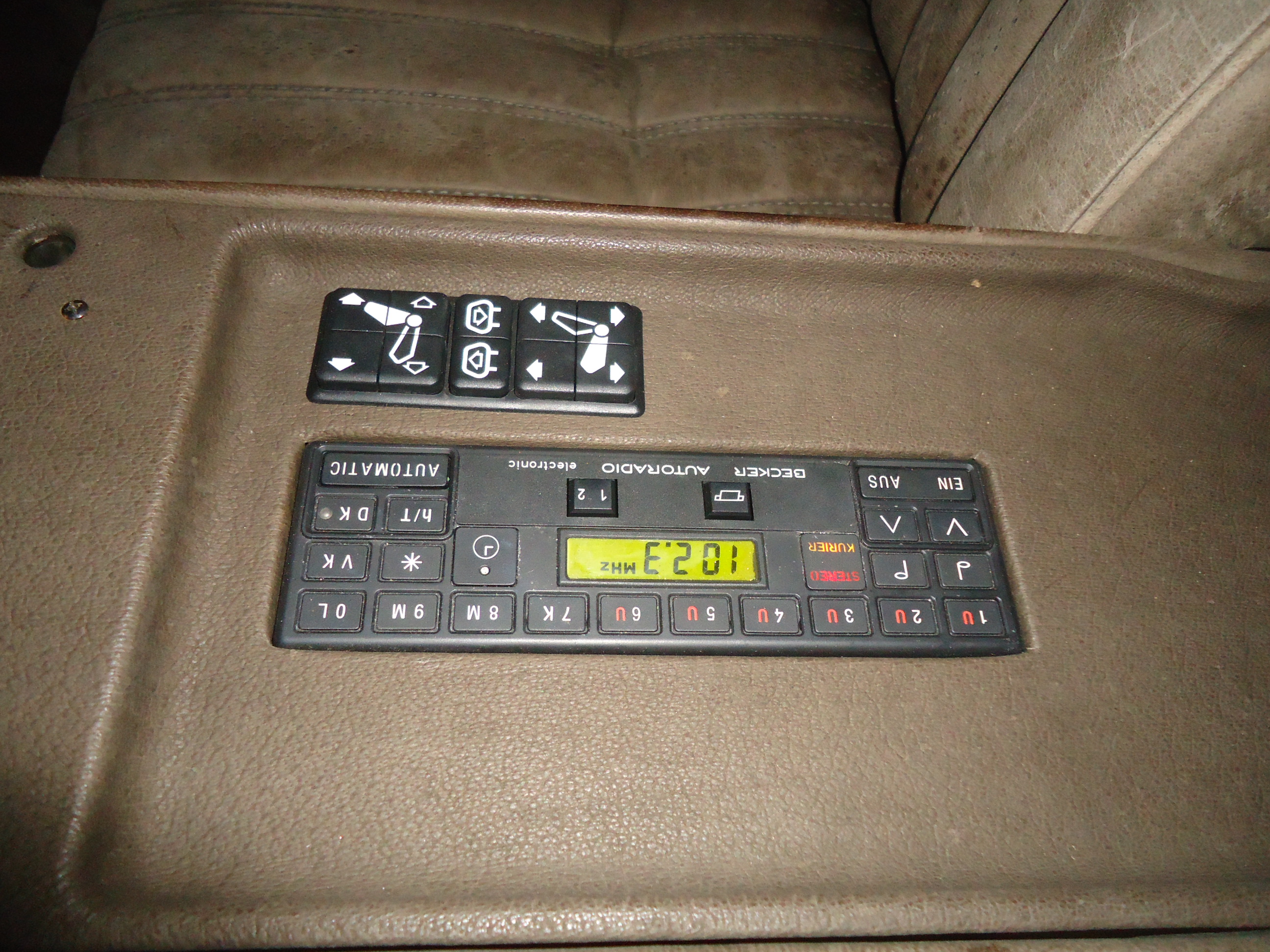

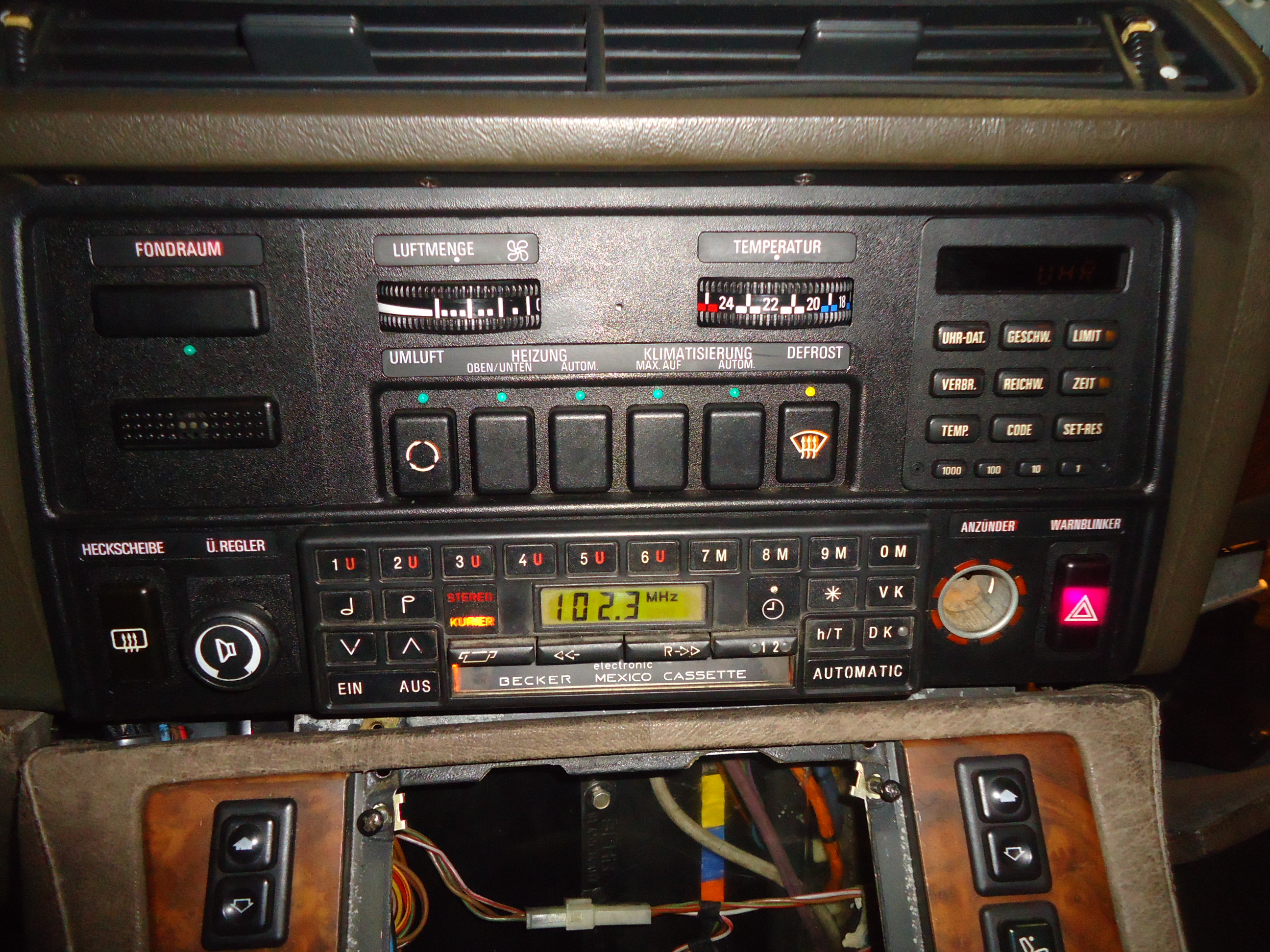

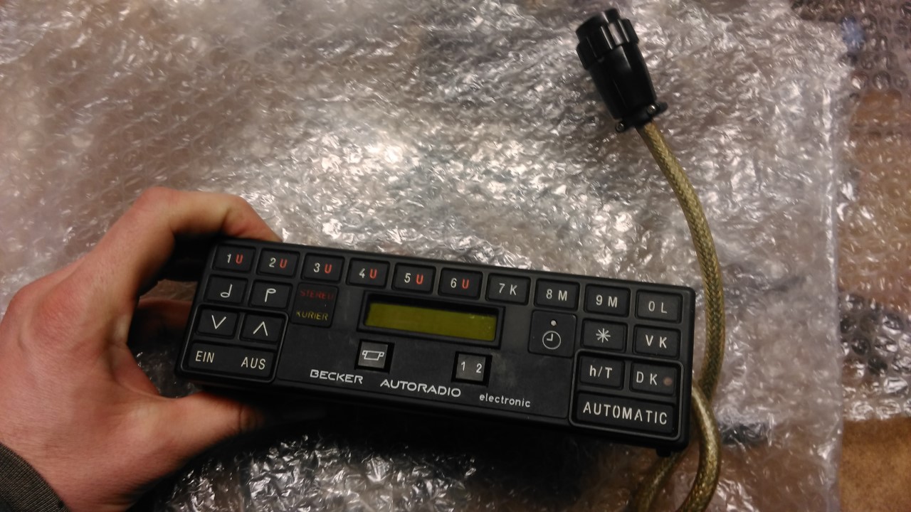

Daarna verder gegaan aan de radio, mijn 745i heeft een originele becker radio, alleen voor ooit vervangen door een andere exemplaar. Originele lag achterin en wilde ik vandaag verwisselen, maar dit is nog niet gelukt.
eerst de foto's

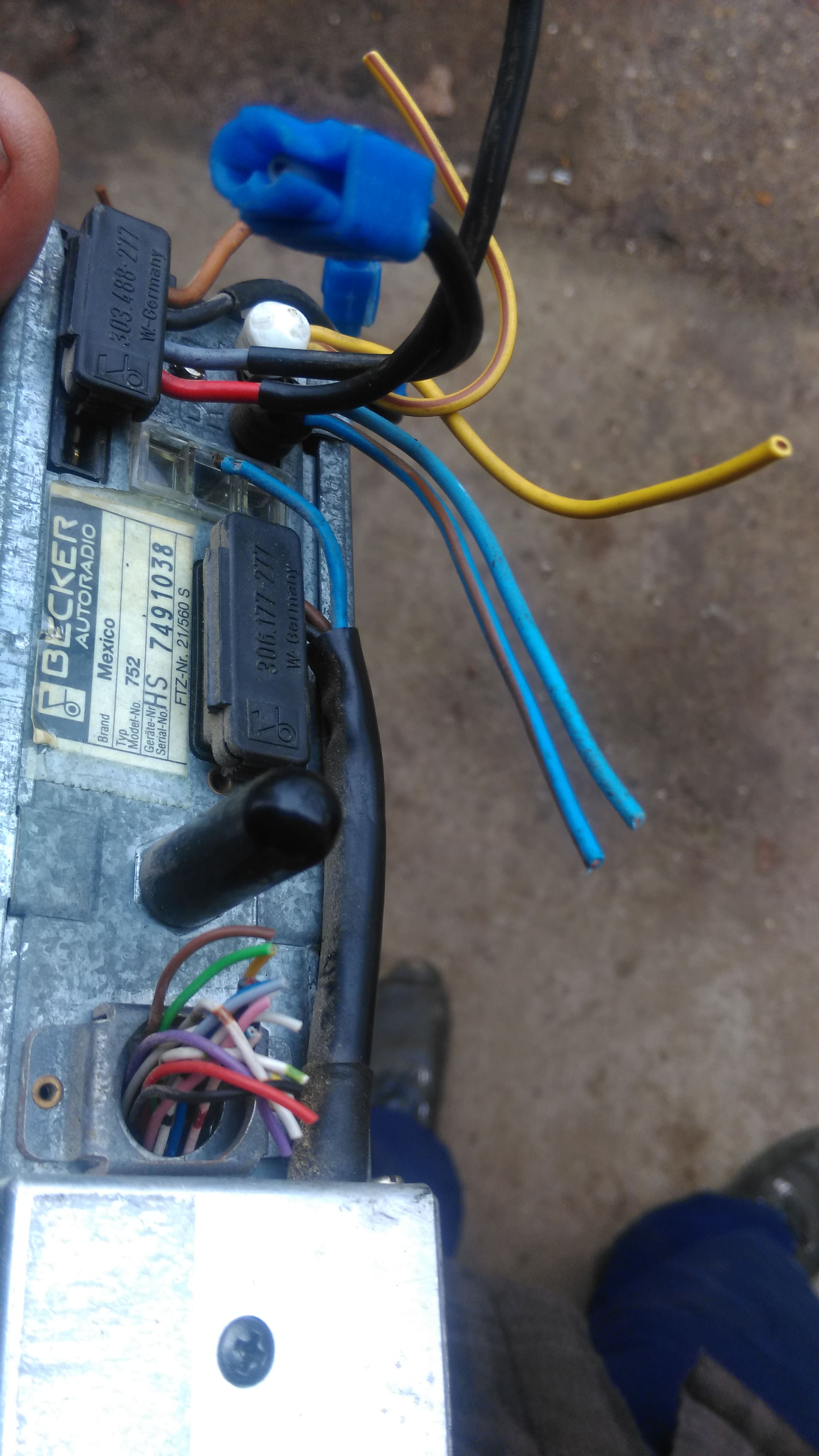

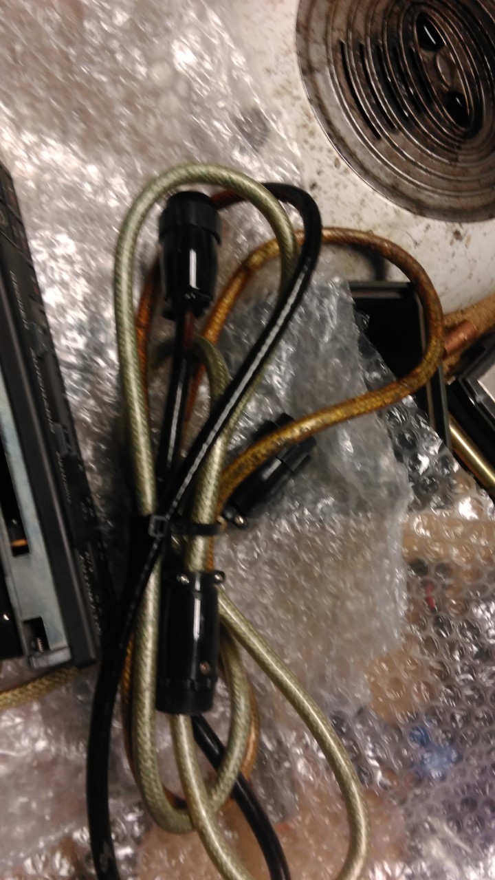

afijn, ik liep tegen wat problemen aan:
- ik zie zo niet de kabel die naar achter moeten lopen, heeft iemand foto's hoe die eruit ziet
- mijn kabels zijn dramatisch kort afgeknipt die aan de radio zitten, hoort daar normaal een stekker aan?
- heb ik een code nodig voor deze radio?
Groeten loentje

Zo...daar is iemand lekker aan het knippen geweest.
Balen!
Meestal heb je idd een kode nodig.

ik denk dat die speaker draadjes van de radio met een beetje geduld, soldeerbout en krimpkous wel te verlengen zijn.

Ik heb ook nog een voorste Becker liggen,ligt de bekabeling van de achterradio er wel Leon?dat is een grote ronde stekker.

we zijn weer stuk verder, ook met dank aan Graad,
de stekker van achter naar voren weer gevonden. Nu even wachten op mijn bestelling en dan kan ik het verder afmaken.

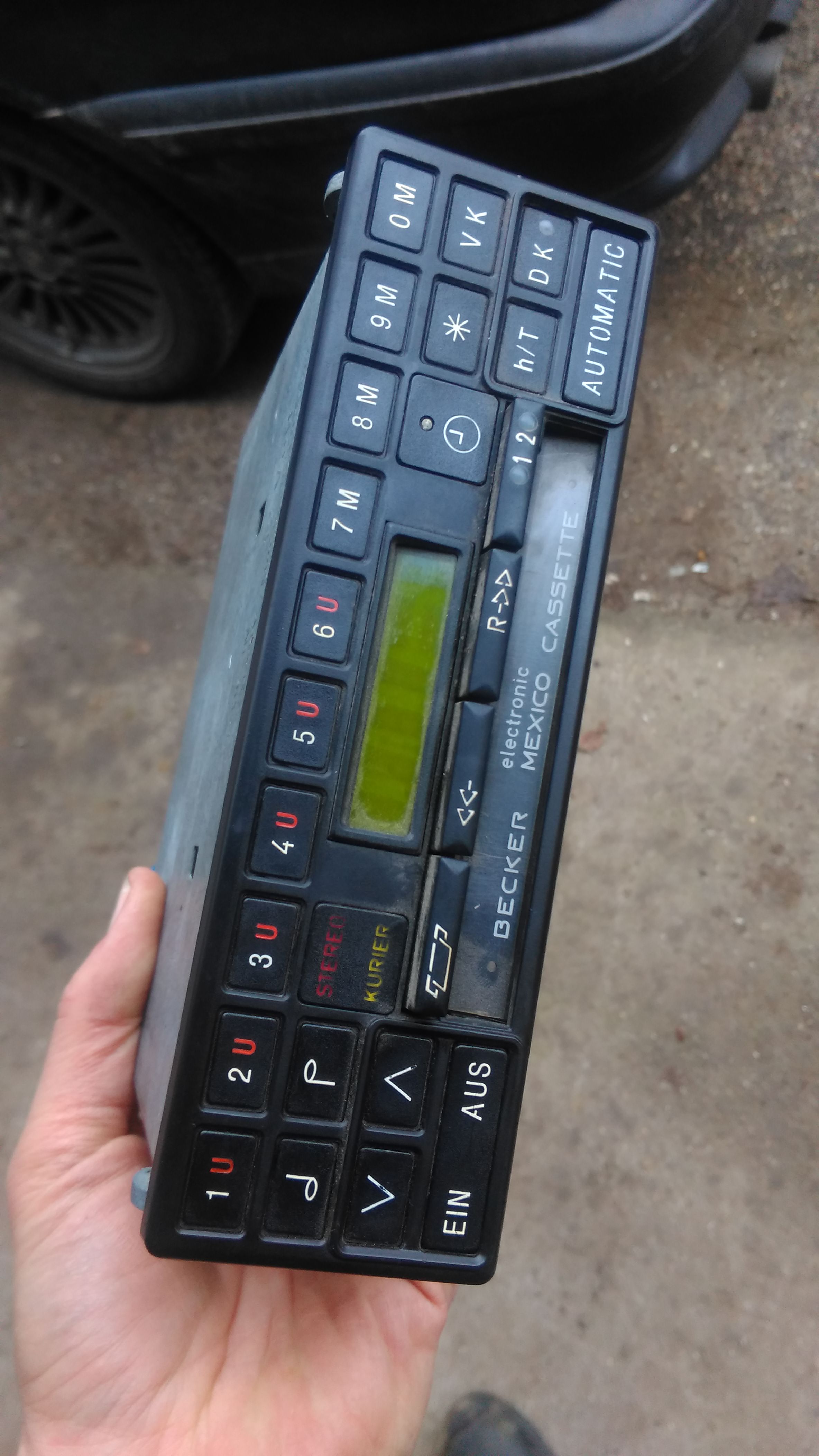

vanavond weer verder geprutst, daadwerkelijk geprutst... :?

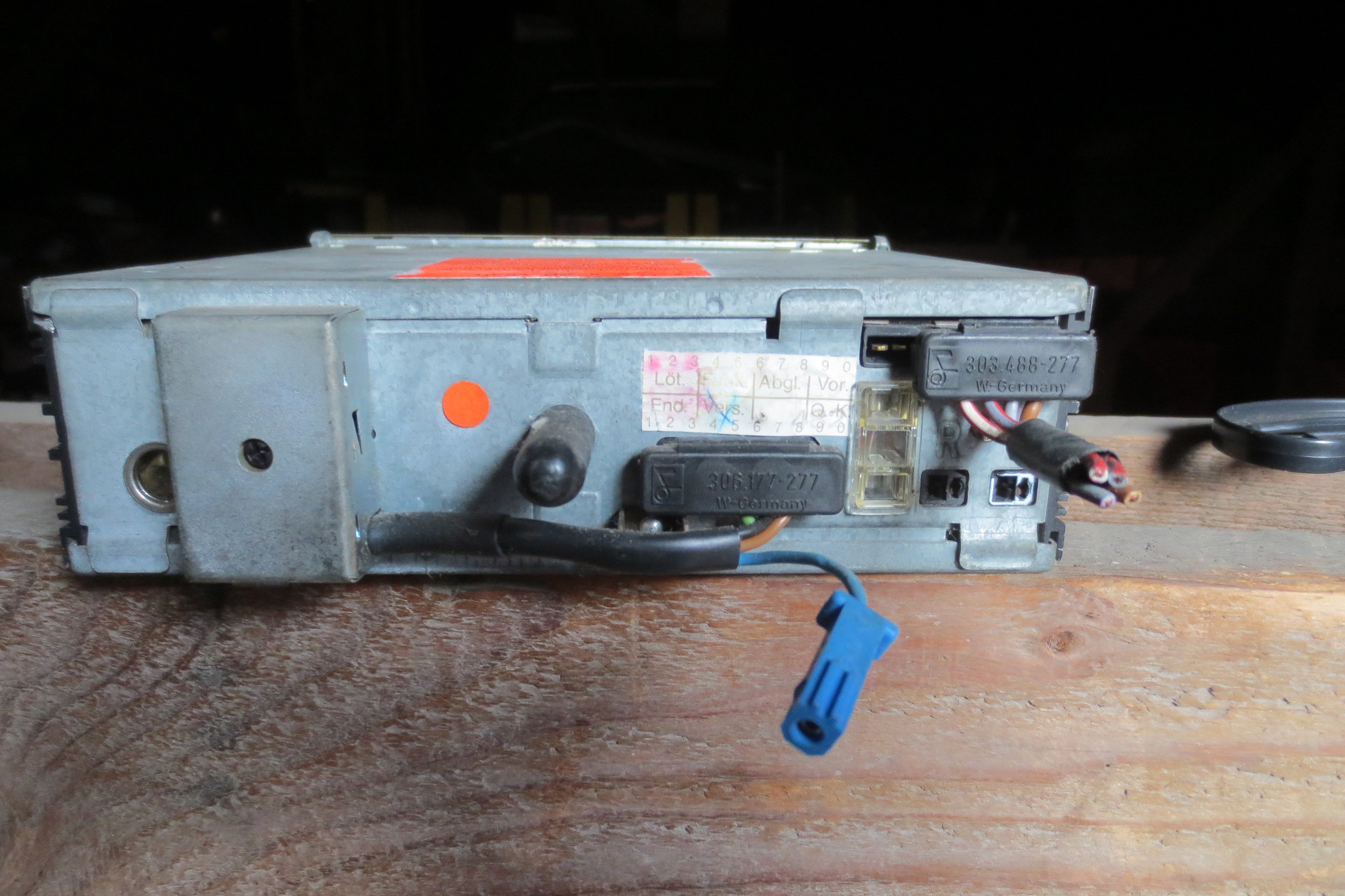

Becker uit elkaar gehaald en weer in elkaar gezet, maar zonder resultaat, ik zat me af te vragen hoe bij de voorste module de stekker zit.
Dus de vraag heeft iemand een Becker 752 in zijn auto en kan deze even een foto maken van de achterkant? Ik kan dit op internet nergens vinden.
betreft deze radio:

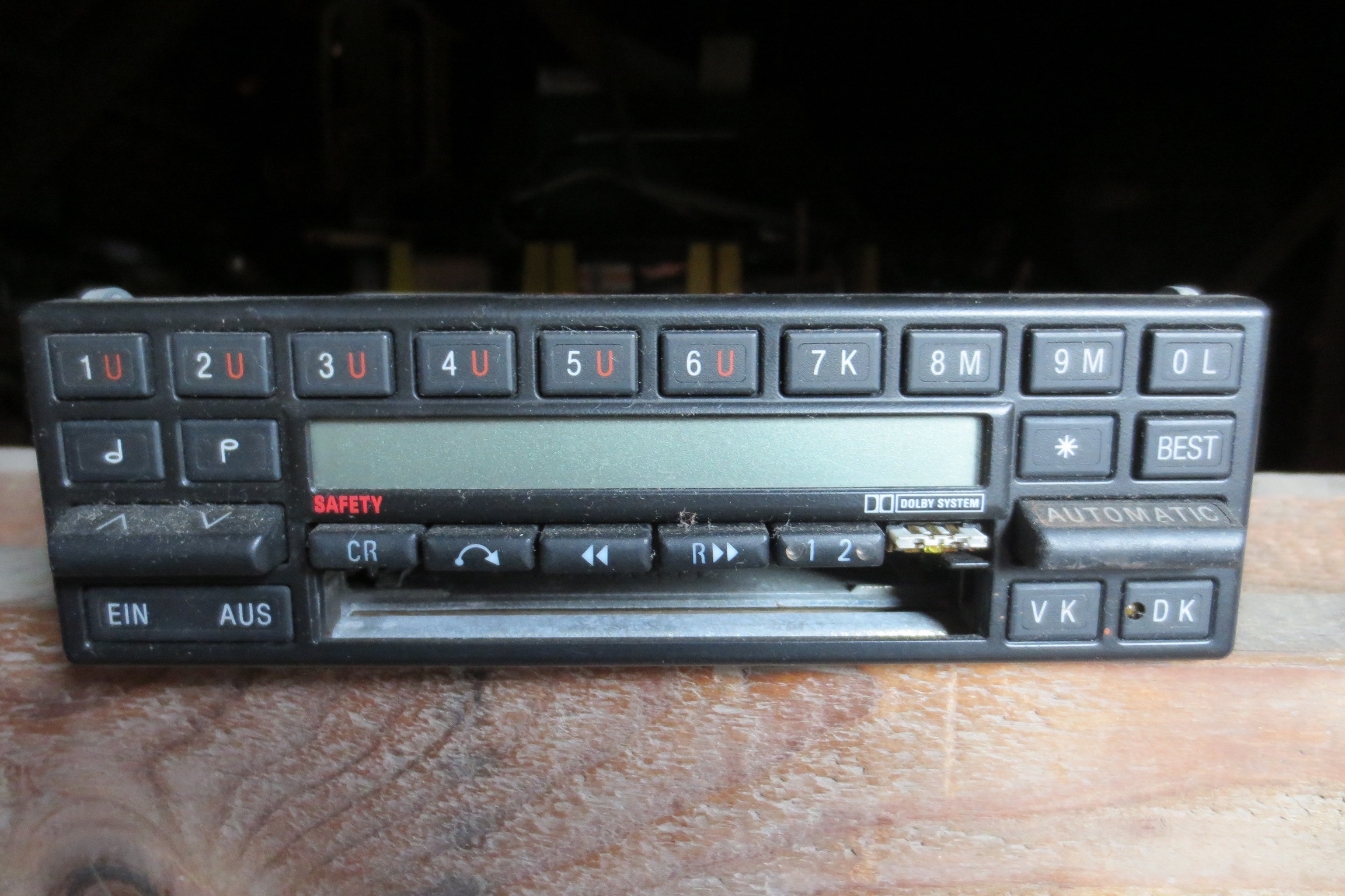

Deze zat er bij mij in, ik denk niet dat je veel aan de foto van achter hebt.
Re: 85er 745i
Berichtdi 20 dec 2016, 16:14
Robert,
dat is er eentje zonder achterbank bediening?

Het zit dus precies zo als gedacht, de stekker komt ook uit de voorste radio. Gelukkig stond er op marktplaats iets leuks te koop. Een achter module voor de radio met kabel! De kabel ga ik doorknippen en de goede stekker aan mijn radio solderen. Dan het geheel aansluiten :mrgreen:
Nu ff wachten op mijn nieuwe soldeerbout, de oude was overleden.
Groeten Loentje

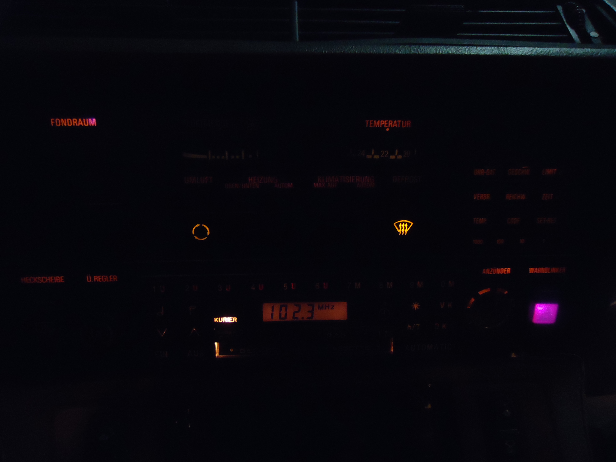

Het was wat soldeerwerk maar het is gelukt en het werkt... :D
Zowel voor als achter is te bedienen en het licht gaat netjes aan als ik het licht aan zet. Van de week alles weer terug bouwen, maar ik ben happy
