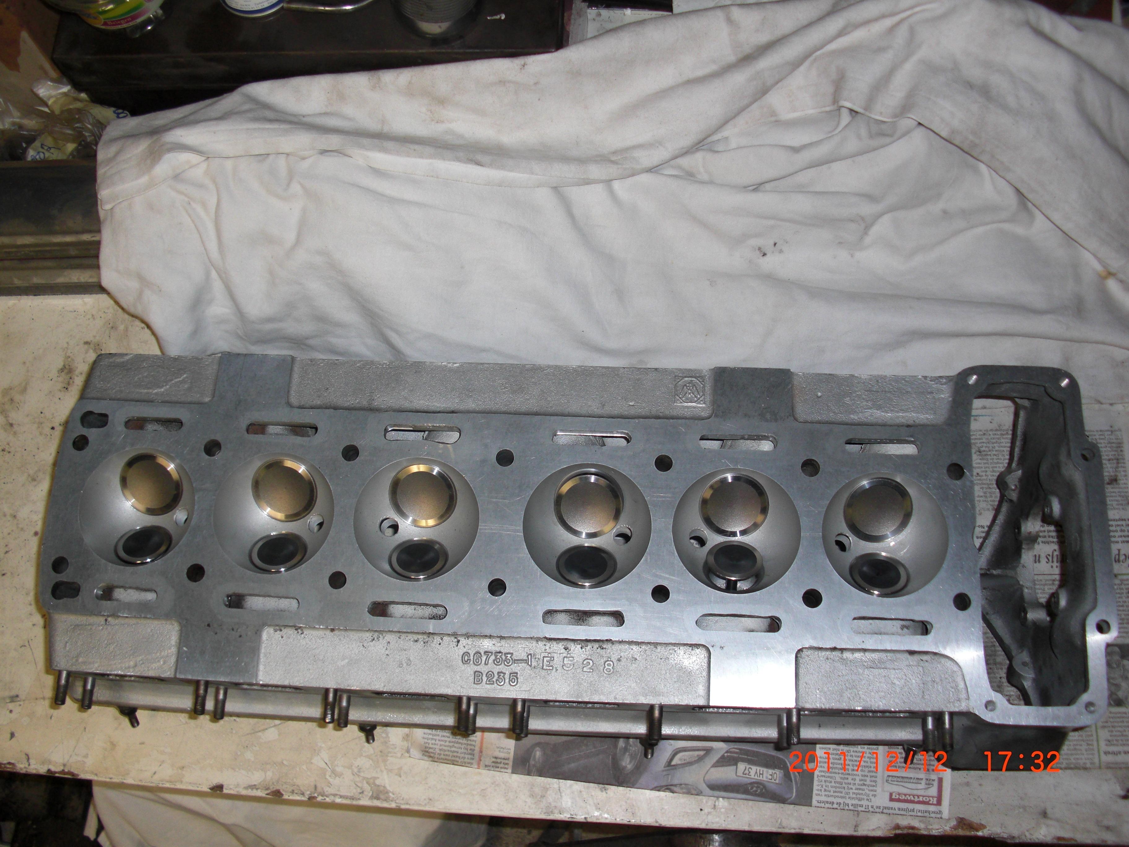

Weer een stapje verder.
Kop is klaar, waterkanalen opgelast en gefreesd, nieuwe klepzittingen en geleiders en kleppen. Kop gevlakt en inlaatspruitstuk ook gevlakt en nieuwe nokkenaslagers.
Nou hoef ik me met kerstmis niet te vervelen, werk genoeg en geen geld meer om uit te gaan :(

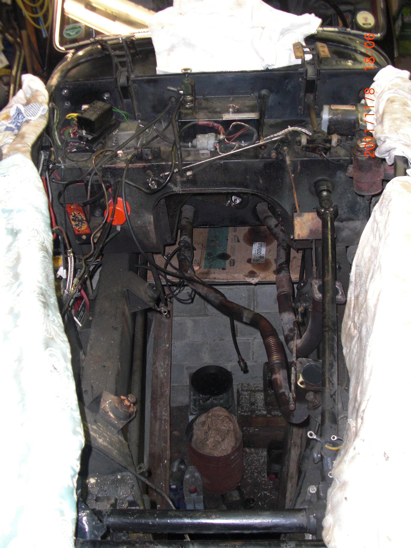

heb tijdens de koprevisie niet stilgezeten
Motorruimte onderhanden genomen

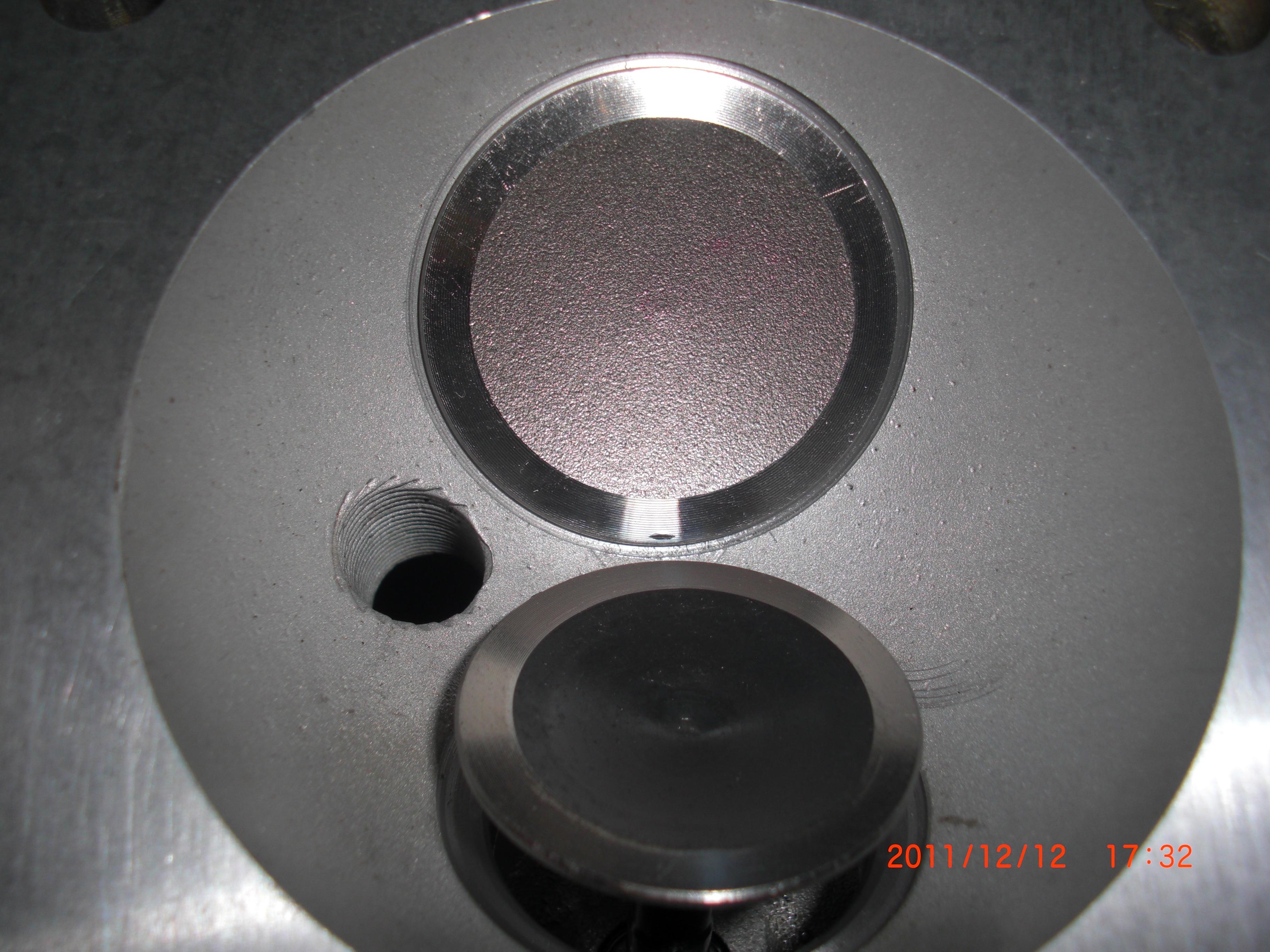

Toch een probleem ontdekt. Ik zag op de uitlaatklep van de 2de cilinder een kleine inkerving. Dit is waarschijnlijk ontstaan doordat de nokkenas gedraaid is en de klep tegen de geopende inlaatklep is gekomen. Bij kleppenstellen moet hier altijd de andere nokkenas gedemonteerd worden, doe je dit niet dan kunnen de kleppen tegen elkaar komen. Het gevaar is dat je zo 1 of 2 kleppen krom hebt. Ik heb de kop teruggebracht en ze gaven aan dat dit niet hoorde en zouden het nakijken. Dus ben benieuwd.

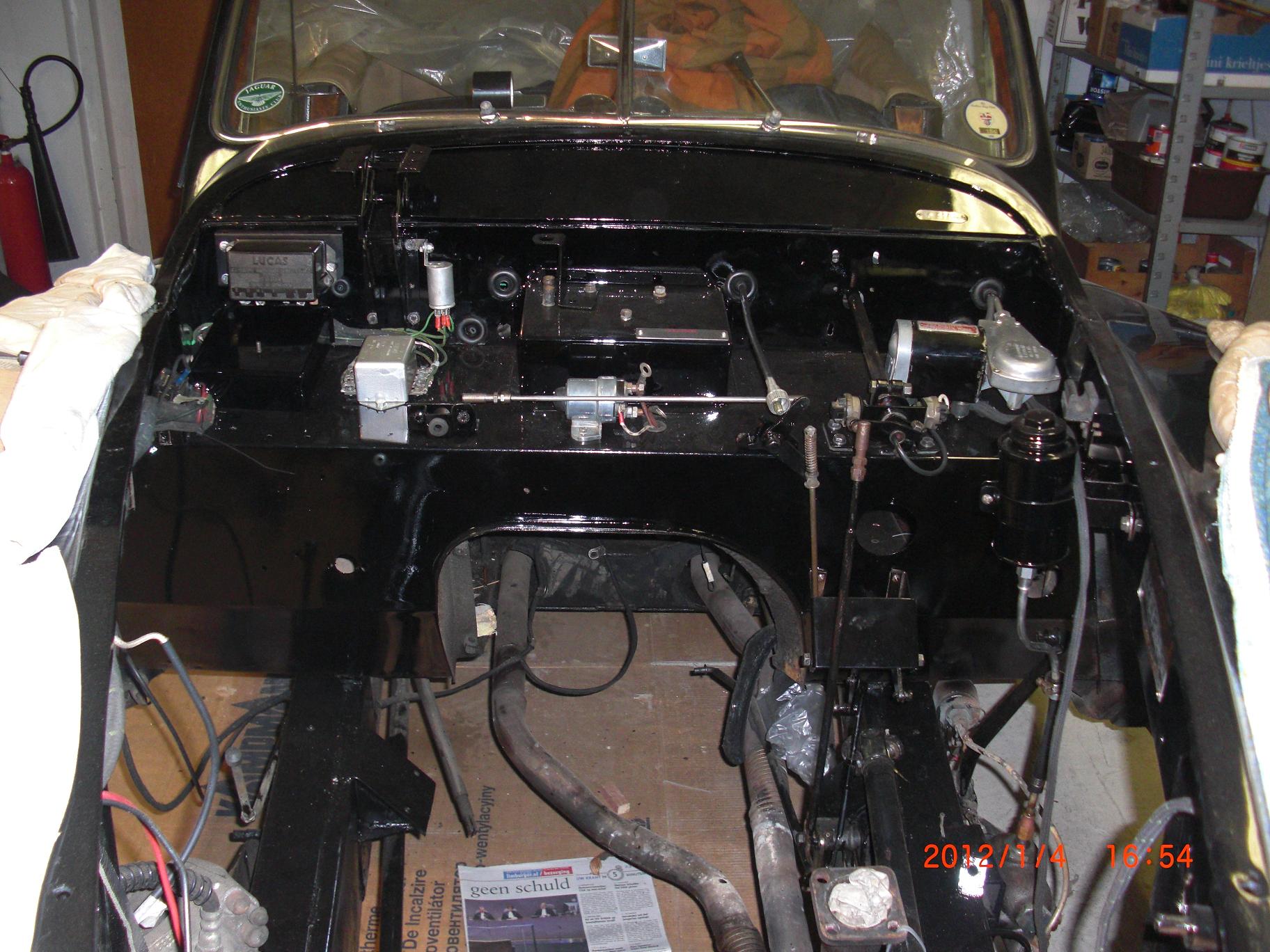

Intussen de bedrading weer aangesloten en zoveel mogelijk weggewerkt en de meeste delen weer teruggezet. Het wachten is op onderdelen om de motor verder af te bouwen

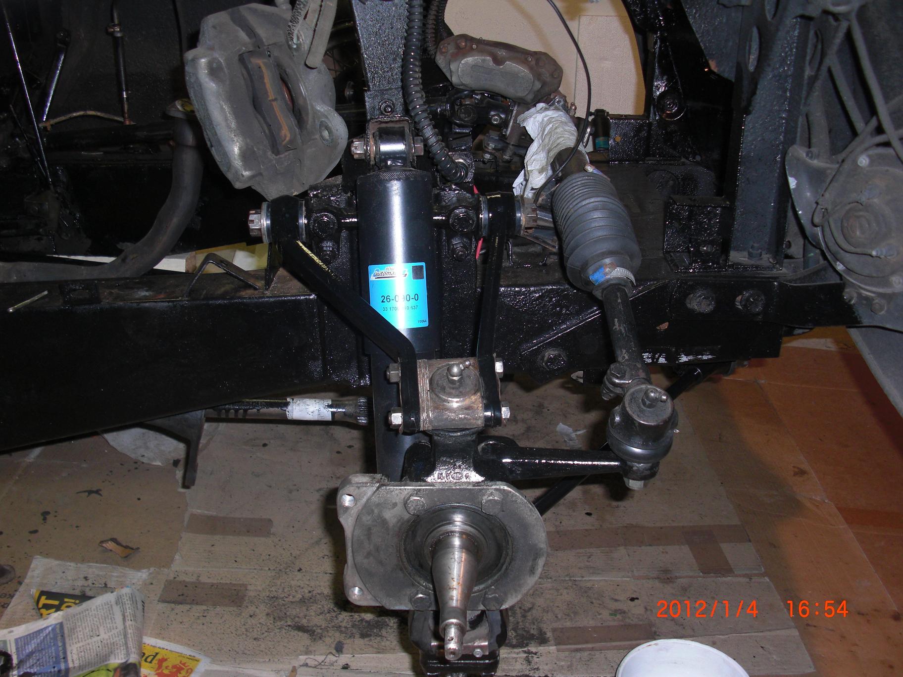

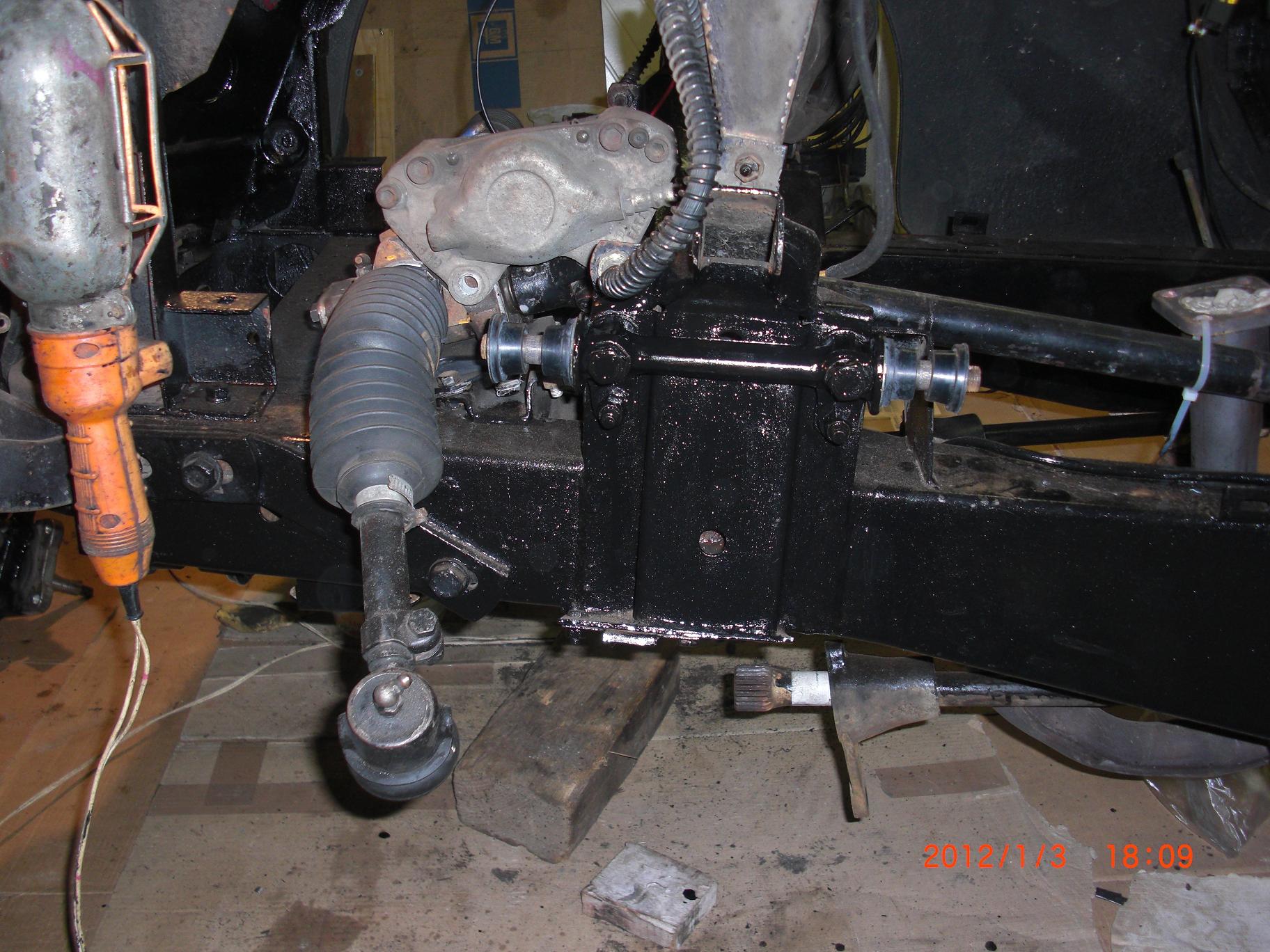

De voorwiel ophanging verwijderd, geverfd en voorzien van nieuwe lagerbussen en schokbreker
Voorheen
Dit is een torsie vering, de torsie as is te zien onder de chassis balk
Normaal zijn er trommelremmen op de XK140 zonder bekrachtiging, maar met een automaat remt dat natuurlijk niet, dus is deze omgebouwd naar schijfremmen van een E-type
