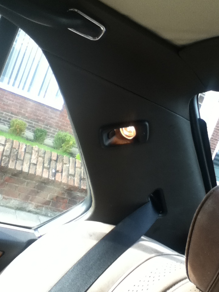

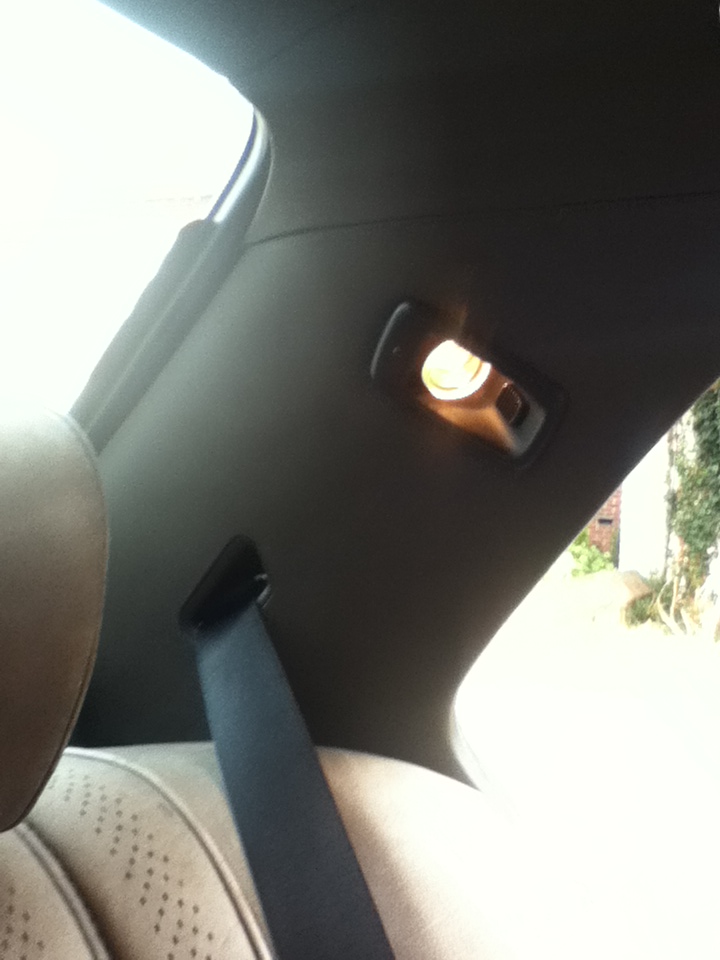

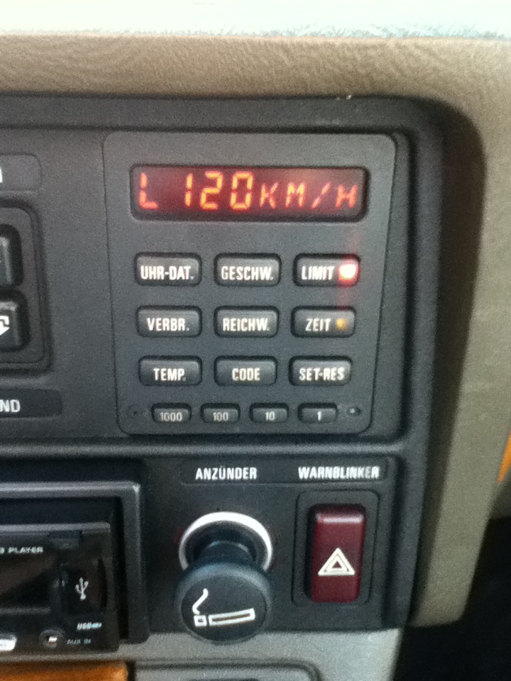

De voorbije dagen de nieuwe boordcomputer geplaatst, en de leeslampjes achteraan.
Toch wel leuk wat je met die BC allemaal kunt :Peace:
En de leeslampjes !!!
De volgende dagen de electrische antenne plaatsen!

En was t plug en play? De leeslampen? Kabels lagen er al he ;)

Re: BMW e23, 735i 1985
Berichtzo 28 sep 2014, 16:20
Zelfde zou ik ook van de boordcomputer willen weten of het plug en play is. Wellicht een optie om bij mij ook eens in te bouwen
