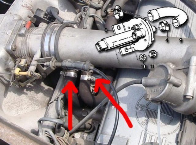

Wanneer ik de bmw start met koude motor, verzuipt hij zichzelf. Zo kost het starten meer benzine dan de uiteindelijke rit :P .
Motor draait verder prima, en met warme motor start hij in 1 keer.
Ik heb contact opgenomen met Cees en die vertelde dat het kon liggen aan de lucht toevoer klep, dat open gaat bij een koude start.
Kan iemand zeggen wel object ik moet hebben op de foto gezien? :D

Zie foto ;)

Mooi, bedankt :D

Ik heb hem eruit gehaald. Wilde dat ding testen, en heb het aan de labvoeding gehangen. Opgeregeld naar 12V en de stroomverbruik loopt langzaam mee naar 25mA maar hij schuift niet open. Hij blijft in de middenstand staan.
Weet iemand wat specificaties over dat ding? Zodat ik em kan testen :roll:

jelle ik heb 1 jaar geleden dat ding vervangen.Volgens mij moet je het schuifje met een schroevendraaier kunnen bewegen anders zit ie vast.
Dit was bij mij het geval. Mijn motor sprong aan maar bleef niet draaien bij koude motor.Moest steeds een halve minuut beetje gas bijgeven.
Kreeg dus te weinig lucht bij koude start.
misschien heb je hier iets aan ;)

hahaha ik heb de zelfde kuuren. Dat geeft me het idee dat ik in de goede richting aan het klussen ben :P
Bij mij zat het schuifje ook even klem maar kon hem bewegen door iets harder te duwen.
Nu zit hij wel los maar kan zo zijn dat hij over een week weer vast zit.
Is er iemand die nog zo'n ding heeft liggen?

jelle, niet klooien gewoon nieuwe bestellen bij dealer ben je er weer jaren vanaf.Volgens mij was ie iets van 70 euro. ;) ;)

Hahaha, dat klopt. Ik wil weten op welke spanning dit ding gaat omslaan. Wil het graag testen voordat ik een nieuwe koop. :P
Het is toch weer 70 euro :P

Jelle je kan de oude ook openzetten weet je meteen of ie blijft lopen.
stationair blijft dan wel te hoog met warme motor.tipje
zo heb ik het ook getest.

Zoo, ik heb de luchtklep er vanmiddag op gemonteerd. Verder ging er nog een slangetje scheuren, maar dat heb ik professioneel weer dichtgemaakt. ;)
Nou heb ik alsnog het zelfde probleem. Wanneer ik de auto wil starten moet ik dus aan de startkabel het gaspendaal half inhouden en door laten starten tot de motor vanzelf naar 1500 toeren gaat, en dan wil hij lopen. lekker slecht dus.
Vervolgens loopt de motor als een zonnetje stationair en zonder problemen. Ben een stukje gaan rijden en het werkt allemaal perfect.
Wanneer ik de auto een uur later start, werkt het in 1 keer.
Bij een koude start wil hij dus wel ontsteken, maar slaat direct weer af. Ik snap het niet meer.
Het slangetje naar de lucht toevoer spruitstuk is verder goed nu anders zou ik stationair oplopende toeren moeten hebben, en de luchtklep was inderdaad stuk en is dus ook vervangen. De voltage van de dynamo is trouwens 13,6 volt stationair.

De luchtomloopklep werkt met een thermokoppel, hoe langer hij aan staat hoe warmer hij wordt en des te verder sluit de schuif.
Ik koude toestand moet hij geheel open staan.
