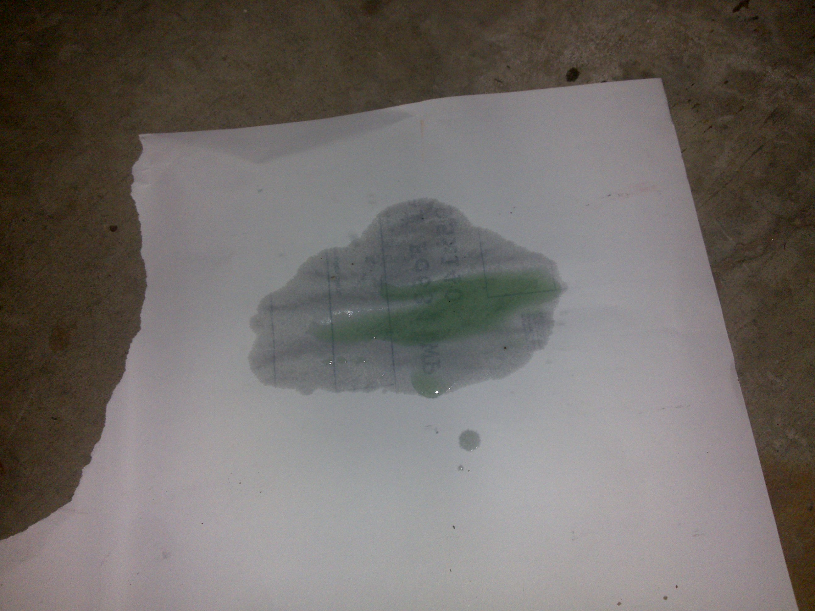

Had van de week lekkage en toen vond ik dit onedr mijn auto.
is het niet gewoon de thermostaat die niet open gaat :?:

@e12 driver;
dat is koelvloeistof.
  • Berichten: 4171
Re: koppakking troubles
Berichtdi 23 feb 2010, 19:59
Klopt Mike, leg jij het uit of moet ik het doen ? ;)
Berichtdi 23 feb 2010, 20:02
Dat had ik ook gezien nadat ik het papiertje eronder had gelegt. :crybaby: :crybaby:
Heb bij de thermostaat een beetje opgedroogt koelvleoistof gezien, aangezien ik deze auto pas een paar weken heb. En het nog niet echt het weer is geweest om te koelen -10 graden moet ik het wel even oplossen voor de temperaturen echt weer aangenaam worden hier.
