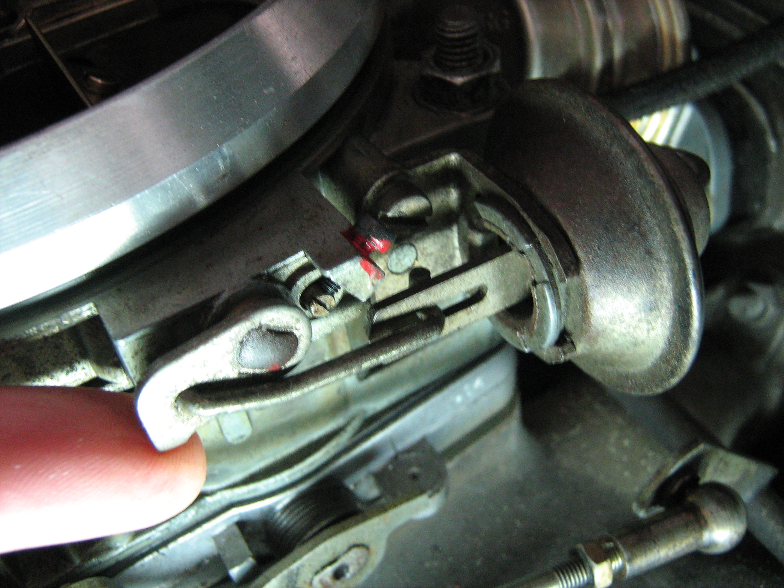

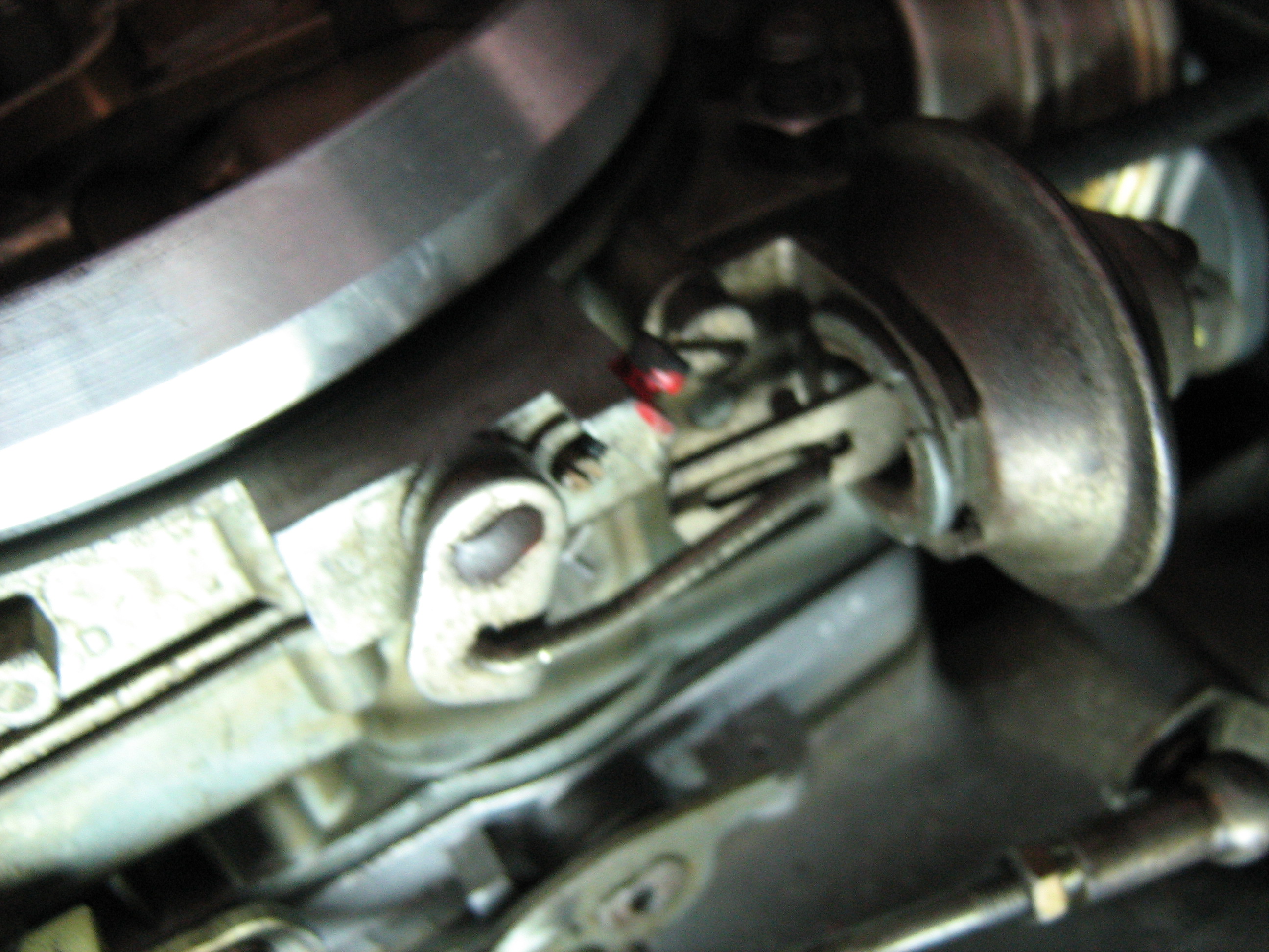

De choke van de 2e trap blijft dus dicht zitten, als ik vacuum zuig aan het slangetje beweegt hij wel naar binnen, maar hij trekt dan de chokeklep juist dicht, of nog vaster zeg maar.
Want om de choke klep open te zetten moet hij juist duwen. Op de foto even het moment dat de choke open staat. Doordat er een gleuf in dat stangetje zit kan ik hem dus in deze stand zetten, maar in de praktijk zal de choke dus nooit open gaan omdat hij hem door het vacuum klepje juist de verkeerde kant op beweegt.

Berichtzo 06 maart 2011, 14:53
als ie koud is dus de thermostaat niet open dan is de as geblokkeerd, haal de thermostaat eraf en je ziet het mechanisme. Teken de thermostaat even aan (je kunt hem nl. verdraaien) voordat je hem eraf haalt want dit bepaalt de klepopening bij koudstart

Ik heb inderdaad gezien dat de thermostaat bepaald, wanneer de 2e trap open gaat anders is hij geblokkeerd met een haakje en een pennetje, maar hij blokkeerd de as van de 2e gasklep, niet de choke klep as.
Voordat ik iets ga verstellen wil ik graag weten hoe de 2e chokeklep bedient word, want volgens mij kan hij op deze manier zoals ik beschreven heb nooit open gaan.
De vraag is nu dus eerst even: hoe gaat de 2e choke klep open, en is er iets verkeerd gemonteerd bij mij volgens de foto's?

Berichtzo 06 maart 2011, 15:23
werkt via de pulldown bij 520 mbar maar niet in koudstelling

Berichtzo 06 maart 2011, 15:36
RobertF schreef:werkt via de pulldown bij 520 mbar maar niet in koudstelling
http://www.ruddies-berlin.de/se4a1b.htm
Oke, dan ga ik er van uit dat het wel klopt, nu dus de choke afstelling controleren.
Mooie beschrijving heb je er nu bij gedaan, daar kan ik wat mee. :clap: Thanks.

Berichtzo 06 maart 2011, 16:25
Geweldig! Heb choke iets bijgesteld, streepje stond voorbij rich, gaat nu wat eerder open.
Loopt erg goed nu, en 2e trap gaat ook open. Loopt als een trein.
