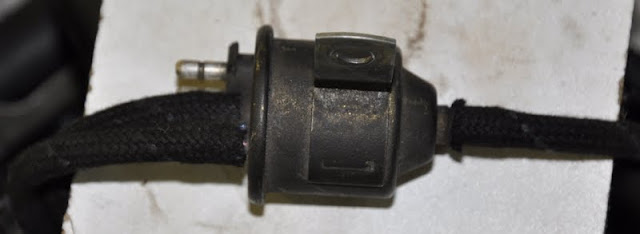

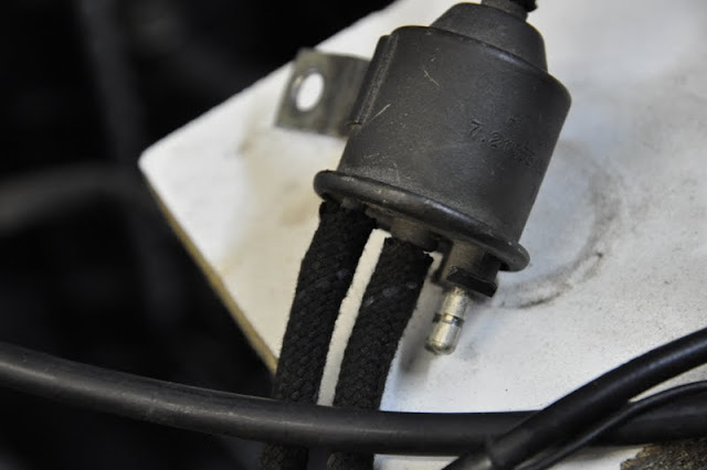

Ik heb vandaag de slangen gecheckt en LMM uitgebouwd om alles beter te kunnen zien en foto's gemaakt:
de magneetklep
slangetje mag verder op het pijpje geschoven worden

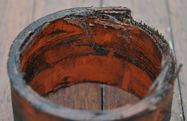

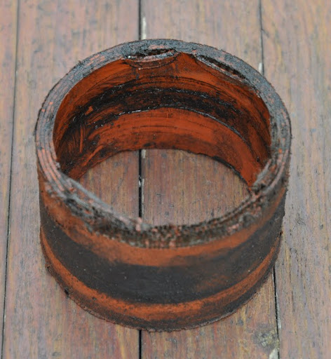

de mof ....
... die zijn beste tijd gehad heeft ....
.... maar niet onbruikbaar is.

Er wordt (onder andere) ingegrepen omdat de ECU constateert dat de turbodruk niet in orde is. Door de brandstoftoevoer af te kappen gaat de turbodruk niet meer omhoog.
Wat ook nog zou kunnen is dat de ECU pingelen constateert en daarom de boel afkapt.
Zelf gok ik op gare slangen, omdat zowel de "klop"ECU, dat magneetdingetje en de wastegate op je vacuum zitten.

De turbotoerentalregeling met het magneetventiel is inmiddels veelvuldig besproken. Overspeed van de turbo wordt door de ECU voorkomen door brandstof afschakeling.
Naast teveel lucht (turbo toerental te hoog), moet de ECU ook reageren als er (veel) minder lucht de motor ingepompt wordt als verwacht. Bedenk dat het doel van de turbo is: Heel veel lucht de motor in, dan kan er ook heel veel brandstof bij.
Lucht lekkage is ook funest. Die gare mof zou ik niet meer gebruiken. Zodra je ergens vuldruk lekt, zal de ECU ook ingrijpen, temperatuur en druk in de inlaat (vlak voor de cilinderkop) zijn de maat waarmee de ECU uitrekent hoeveel brandstof er verbrand kan worden. Als de vuldruk dan onregelmatig wordt wordt de verbranding slecht.
