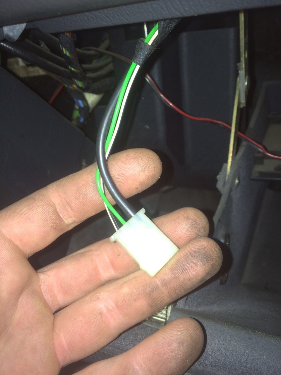

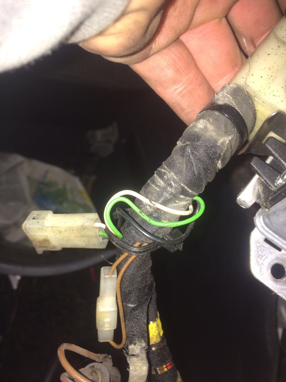

Via het e28 forum kreeg ik te horen dat mijn ECU geen voeding krijgt, volgens mij klopt dit want deze stekker zit niet aangesloten. Weet iemand hoe ik deze stekker aan moet sluiten? Bij de e24 gaat deze de kabelboom in en bij mijn e12 kan ik deze niet aansluiten.
Het gaat om deze stekker:
Heeft er iemand enig idee wat hier nog ontbreekt? of niet klopt? alle informatie is welkom

Hoi Mark. De groene draad in dat kleine stekkertje moet spanning krijgen zo gauw je hem op contact zet. De andere draden hoef je volgens mij niet aan te sluiten. Ik zal dat eens nakijken bij mijn e3.

Ik zal eens kijken bij onze m535i replica. maar volgens mij hebben we de hele kabelboom in opnieuw in de tape gezet.
Zit deze stekker bij de ECU ?
