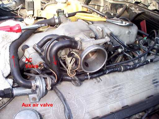

Re: weer die stappenmoter
Berichtma 08 feb 2010, 23:39
haha,
Dit is de stappenmotor; (nummer 3)
Ik denk dat jij de koudeluchtschuif bedoeld; (hier uiterst links op de foto, op een ander plek dan bij jouw ;)
