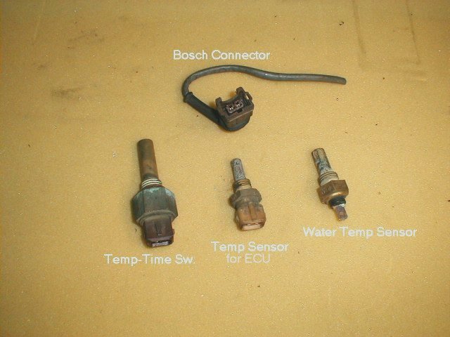

omdat mn 728 nog steeds koud niet wil lopen heb ik me nu maar even op de sensoren gestort.
wie kan me vertellen welke wat is?
het gaat om de 3 stuks op het thermostaat huis.
en hoe kan ik die eventueel testen? :?:

heeft de tempsensor voor de ecu ook stroom nodig?
ik meet hier nml niks op.
de temp time sensor krijgt wel stroom tijdens het starten,en heeft ook wel weerstand(0.5 omh).
als de auto warm is loopt ze keurig netjes. :?:

Ik heb hetzelfde probleem gehad in het verleden met mijn 633.
Na heel veel zoeken bleek het koude start ventiel kapot te zijn :idea:
