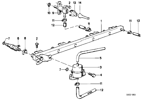

de volgende ontwikkeling is een lek bij de inlaat van de injectorrail.
op de rail zit een kommetje waar een pieletje (van een knop met benzineslang) ingaat met een rubberringetje. dit rubberringetje is niet meer rond en is waarschijnlijk de oorzaak van het lek.
wat voor ringetje moet ik halen. is daar een naam voor. het moet in iedergeval tegen hitte en warmte kunnen.

Bedoel je nr 7 op de tekening ? (dat is bij de uitlaat van de injectorrail aan de voorzijde van de motor)

Ido, dat klopt, dat zie je ook op de tekening, ze hebben beide nr 7

het is nr 7. alleen dan die van midden-onder.
het busje nr 3 zit met bouten vast die het ringetje in het kommetje drukken.
ik neem aan dat ik die ook gewoon bij de automaterialenhandel kan krijgen.

Das de drukregelaar.
