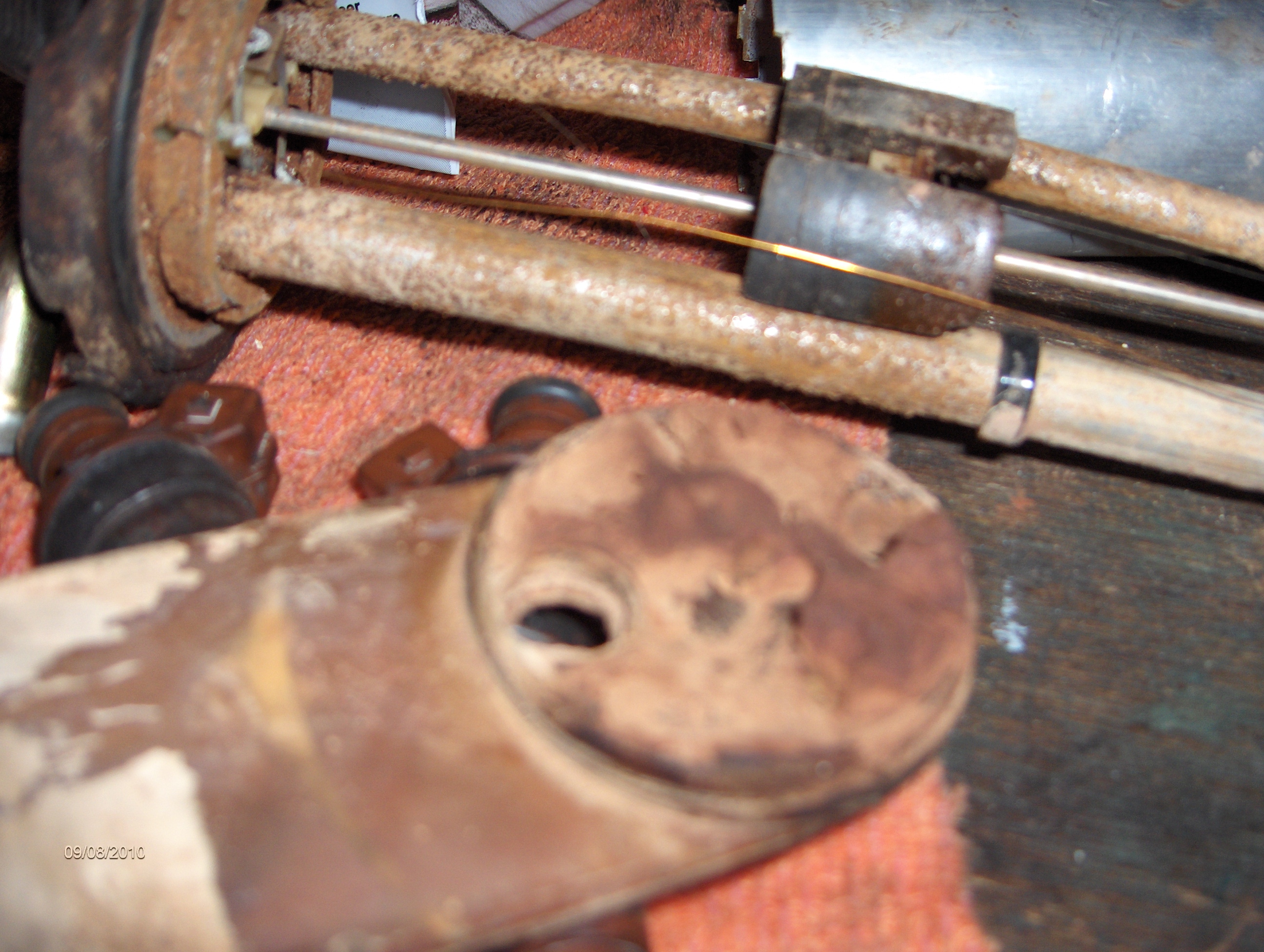

Als het de wast gate niet is.....
Die van mij had 17 jaar stil gestaan, na die tijd is dus de overgebleven benzine verdampt en was het een puinhoop
in de tank.
Na wat spoel werkzaamheden betekende het het einde van de tank.
Zo ook de level meting in de tank....
het leek wel blubber.
na vervangen tank, wederom ellende.
nieuwe leidingen, brandstofpomp en filter.
nog ellende....
injectorbar vol met stof/blubber
deze schoongemaakt en nieuwe injectoren geplaatst, en voila
maar dan kost het ook 1500
