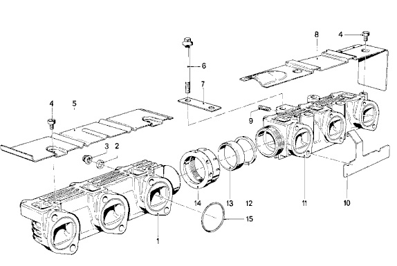

Het blaffen is niet de bedoeling want het sloopt uiteindelijk het compressorwiel.
Er zijn een paar mogelijkheden:
- het uitlaatspruitstuk blijft niet op druk (tussen cilinderkop en turbo), een lekke verbinding tussen de beide banken van het uitlaatspruitstuk (de nummers 13 en 14 in het plaatje)

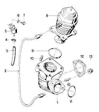

of een waste-gate klep die niet goed sluit. (nummer 8 op het plaatje)

Het is opgelost het was de wasgate die was lek heb er een ander op gezet een de auto trek ook weer als een idioot :lol:

Heb nu die andere wastegate maar heb gezien dat de laatste cijfer anders is dan die van mijn.
Die ene eindigd 93 en ander met 96.
En als ik hem een slag draai dan staat er op die ene en 3 en die andere en 4 :o
Zit daar een groot verschil in,en wat houd dat in?
Wie o wie weet wat daarvan.
Mvg.jeffrey

Het klepje wordt voor twee belangrijke zaken gebruikt. Aan de ene kant moet het klepje dicht blijven (bij het optoeren van de motor) tot het maximum toerental van de turbo bereikt is. Aan de andere kant moet het klepje ver genoeg open gaan zodat de turbo niet over zijn maximum toerental heen gaat.
In de parts catalogus staan twee klepjes. 1 wordt gebruikt op het eerste type (tot 5/1983), de andere zit dan al op de tropen auto's (met als doel de motor temperatuur in de hand te houden in warme/hete landen) en op alles na 5/1983.
Ongetwijfeld is ook meetbaar wat het verschil is. (druk die nodig is om het klepje 1 mm lichthoogte te geven)
Pieter
