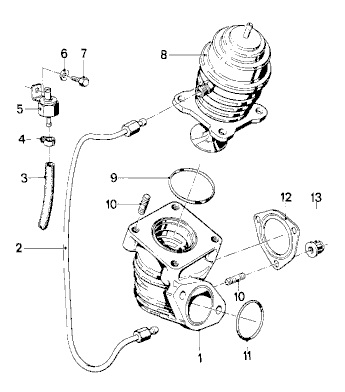

Magneetventiel? Is dat deze?
Deze klep moet reageren op luchtdruk. Eerst maar eens kijken of je klep gangbaar is.
Als het klepje mooi gelijkmatig opent en sluit dan komt het aan op het controleren van de lifthoogte. Aangezien ik geen idee heb bij welke druk het klepje open moet gaan, kan ik alleen adviseren om twee kleppen te vergelijken.
Als je twee kleppen gaat vergelijken dan is het volgende de betrouwbaarste aanpak. Gebruik een honderdsten klokje om de klepheffing te meten, en een nauwkeurige drukregelaar om de druk in te stellen. Bij het verhogen van de druk komt de klep in beweging, verstel je drukregelaar tot je de druk bereikt waarmee 1 mm klepheffing ontstaat. Doe dit met beide kleppen. De gemeten drukwaardes kun je vergelijken om te zien of een andere klep eerder opent en daarmee het turbotoerental eerder afregelt.
Wat ik zo kan bedenken: Klep gaat niet of te laat open, turbo toerental te hoog, vuldruk te hoog, elektronica grijpt in, reduceert de brandstof toevoer (minder brandstof) als bescherming van je turbo, turbo toerental daalt, turbo toerental goed, brandstof toevoer wordt weer vrijgegeven, cyclus herhaalt zich. Motor begint te stotteren.

De wastegate heb ik eerder al uit elkaar gehaald en gangbaar gemaakt het magneetventiel is dit onderdeel
Elektro-Ventil 12 14 1 284 488 en zit naast de lmm. Heb de storing inmiddels gevonden. In een van de slangen zat een scheur.
Hierdoor kreeg de Ecu verkeerde signalen door en sloot deze de brandstoftoevoer af, zoals bm whale beschreef, is inmiddels verholpen.

Bij mij was het slangetje dat van de wastegate (no. 8) naar de magneetventiel loopt lek.
Bij mijn sharknose zit deze magneetentiel niet, op de whalenose wel.
Als deze slang lekt dan krijgt de motronic via het magneetventiel het signaal om de ontsteking te onderbreken.
