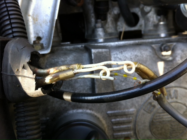

heb t probleem toevallig gevonden het was een draadje wat doormidden was gebroken van de lmm stekker,volgens mij heeft de vorige eigenaar wat zitten prutsen het ziet er niet uit,heb t nu ff provisorisch gerepareerd.
Ga van t weekend op mijn gemakkie het ff netjes maken/repareren de auto doet nu gewoon :D :D

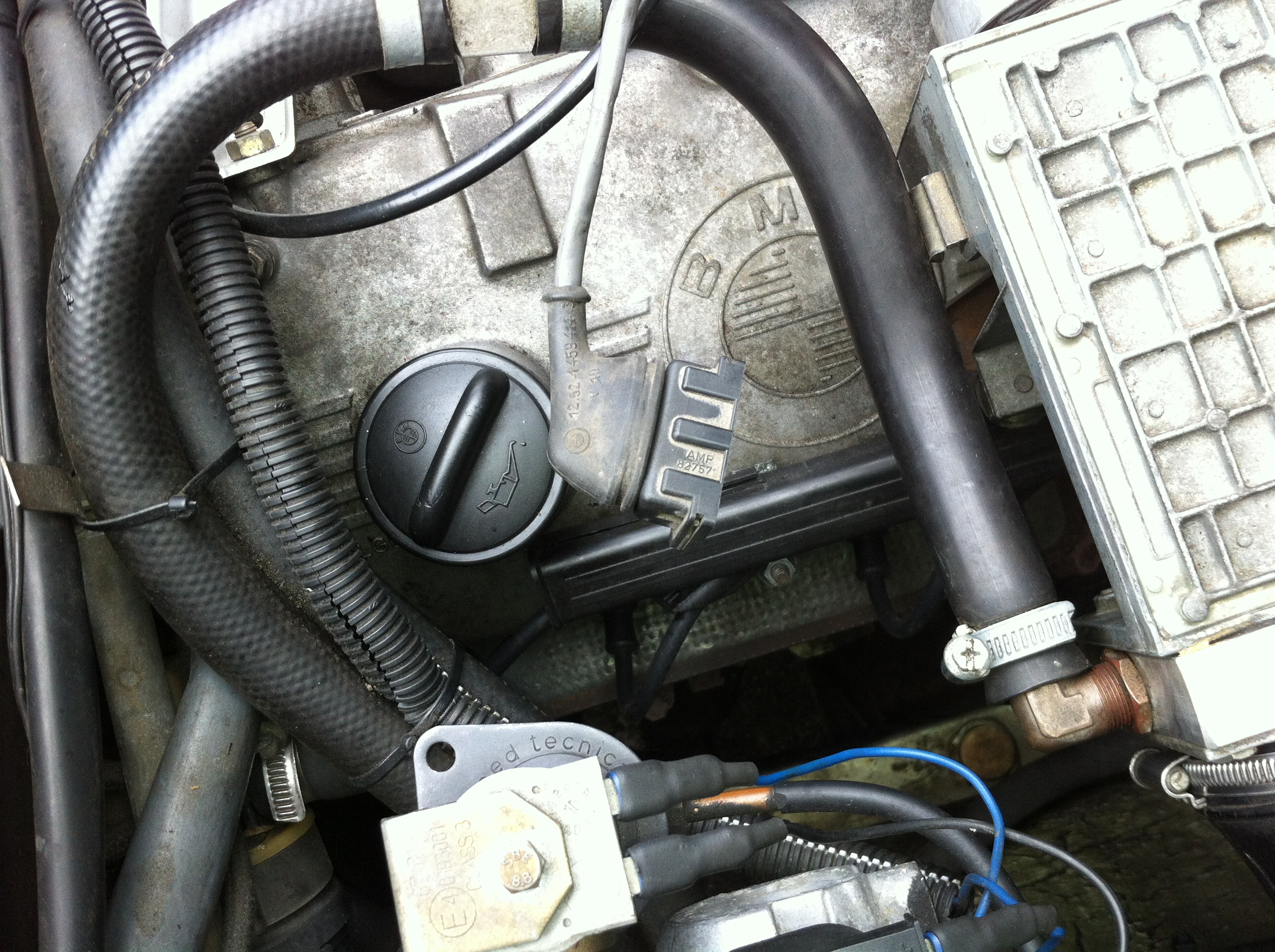

Dit was de boosdoener Image :devilish: :devilish: en nu ziet het er zo uit Image :D :D
