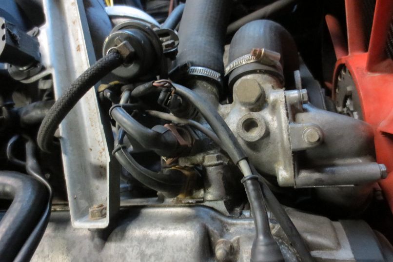

IK vermoed nu dat hij gewoon te lang het koudstartventiel open houdt. Het zou kunnen dat de temperatuursensor die dit aanstuurt niet goed werkt.
Wie weet bij welke temperatuur de sensor uit moet slaan?

Welke is de temperatuursensor die het koudstartventiel aanstuurt

Een van de stekkers is dacht ik voor de temperatuur meter in de auto, de ander voor t koudestartventiel. Heb je bij warme motor dus zo gecheckt door ze er een voor een af te halen en naar de temp meter te kijken

Ik had eerst de temperatuursensor voor de koude start gewisseld maar dit had geen effect.

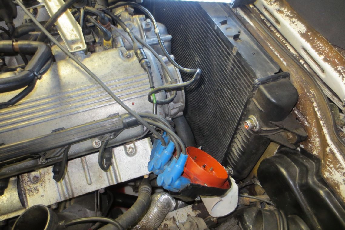

Toen maar eens de ontsteking gedemonteerd en in de verdelerkap zat olie. Twee maanden geleden heb ik de pakkingen van de distributie en ontstekingsdeksel gewisseld en meteen de simmering van de ontstekingsas vernieuwd maar deze lekte . Een nieuwe gemonteerd, dit gaat zonder de radiateur te verwijderen, je moet wel uitkijken dat de simmering er recht in gaat. De verdelerkap schoon gemaakt en hij loopt weer goed.
Misschien heeft iemand anders er iets aan.
