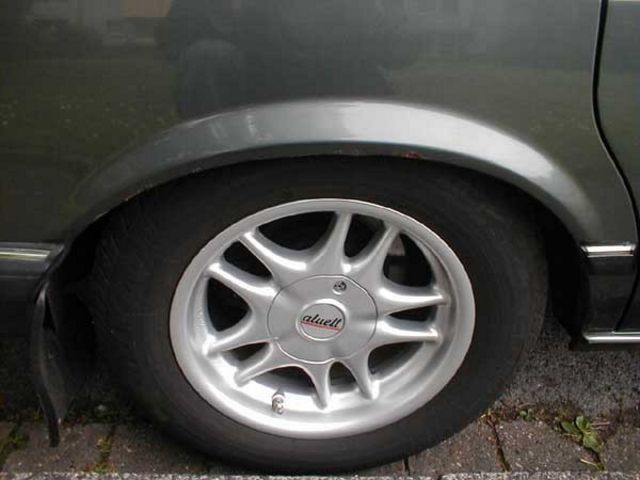

De wielkastranden achter;

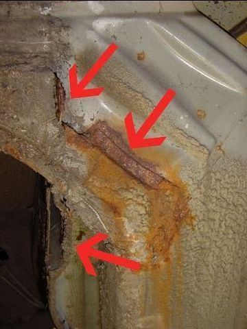

De kriksteunen voor;
De randen onder de voorspatborden;

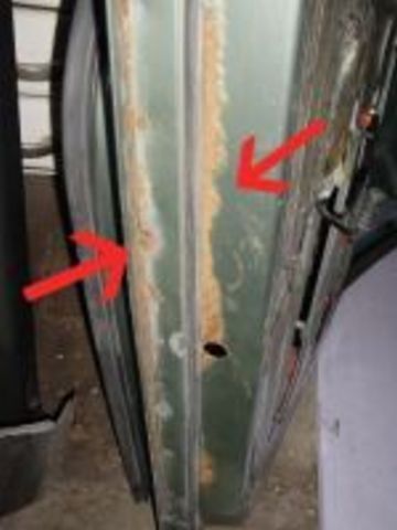

De onderzijde van de deuren;

deze zijn wel ECHT extreem,of niet cees :?:
zeker een e23 van t 1e type :?:
Re: Waar roesten de e23's ?
Berichtvr 27 feb 2009, 11:34
Nee, alle foto's zijn van het tweede type, kijk maar bij het achterlicht van die witte, zitten die brede stootstrippen op.
Foto's zijn niet van mij hoor.

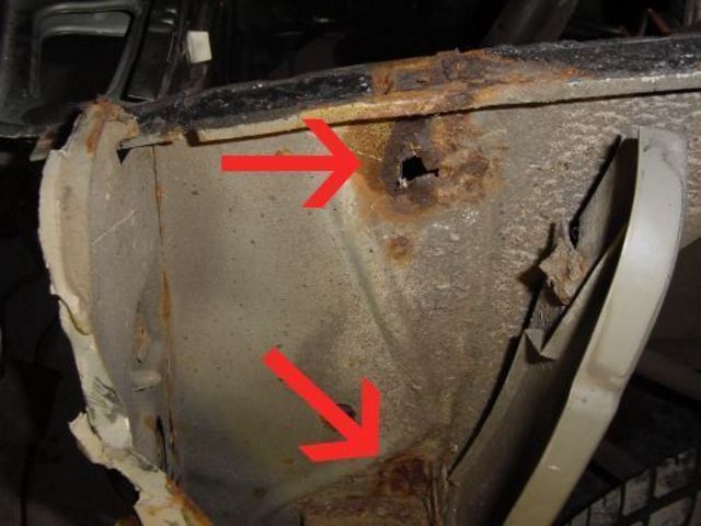

Voordat de stukken naar het oud ijzer gingen heb ik vandaag nog wat fotos gemaakt waar de carrosserie rot!
Bij de achterveerpoten, gezien vanuit de kofferruimte;
Onder de voorspatborden, bij de steundelen;
Bij de steunen van de motorkapdempers;
Bij de bevestigingspunten van het steundeel voor;
De dorpels, voornamelijk op de hoeken, maar andere punten komen ook voor;
Edit moderator; Even alle foto's beschreven voor de duidelijkheid.

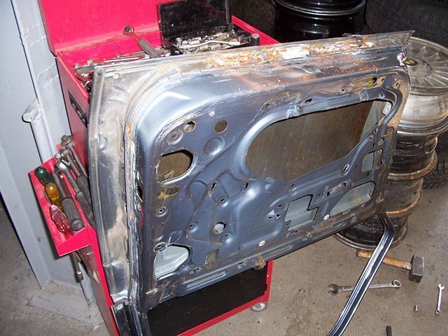

De onderzijde van m'n deuren heeft lichtje roest.
Ik had gedacht aan:
- schuren (binnen als buiten)
- stabiliseren met twee lagen roestomvormer (Corroless bv?) (ook binnen en buiten)
- verven (eveneens :D binnen en buiten)
- binnenkant tectyleren.
Wat is jullie advies?

Berichtza 27 jun 2009, 15:48
de onderkant van mijn deuren zijn rot.... wil hier nieuw plaatwerk in lassen. Ooit iemand gedaan, of kijken naar 2ehands deuren?
Berichtza 27 jun 2009, 15:53
ik zou op mn gemak andere deuren zoeken ;)
