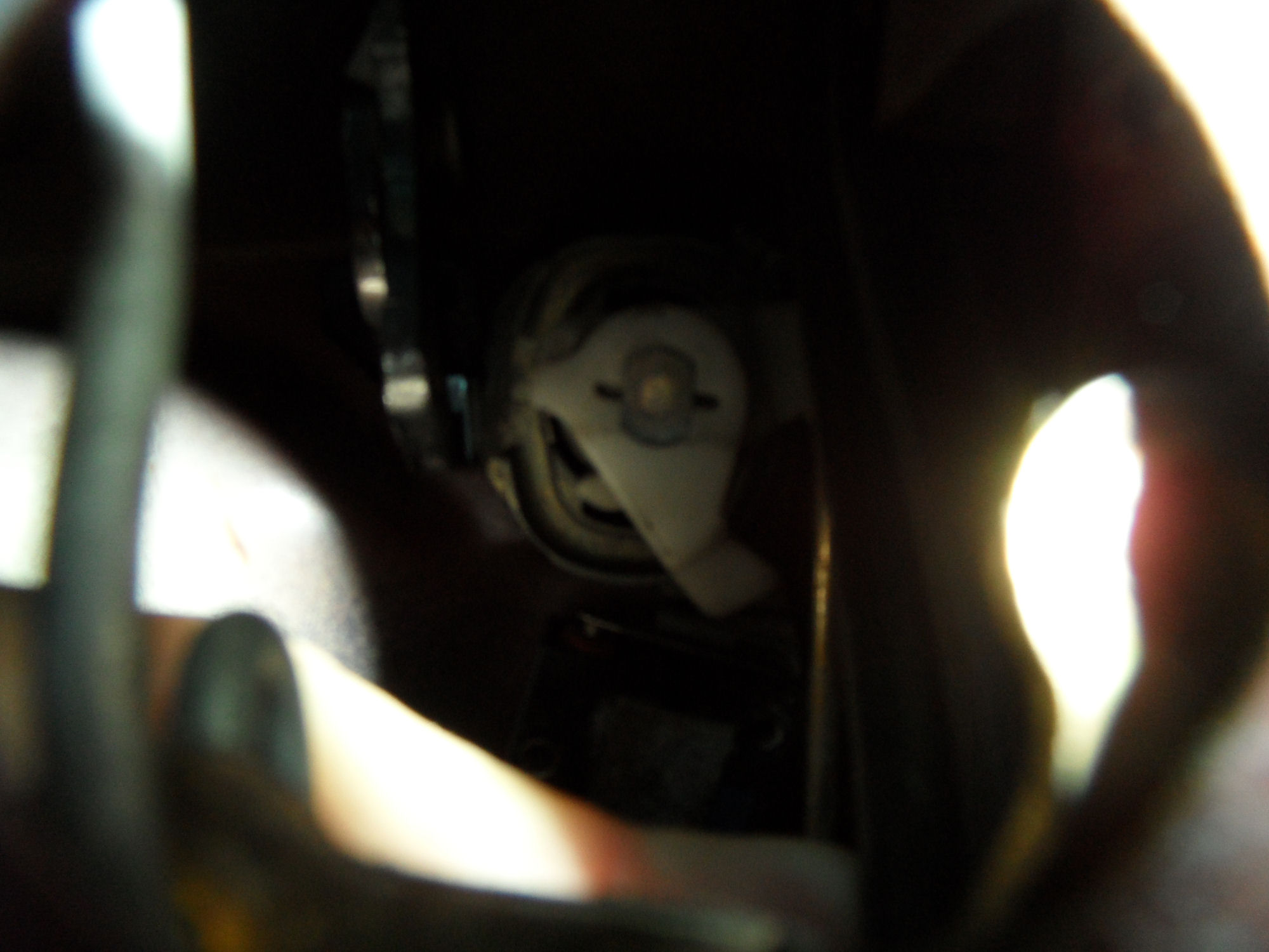

Vandaag bij Bert Story een klink gehaald voor de bijrijdersdeur (klink met slot), waarbij de haakjes van het contragewicht waren afgebroken. Na veel speurwerk aan de slag gegaan. Zo heb ik het deurpaneel verwijderd en de zwarte ijzeren kap naar beneden geschoven, zodat ik redelijk bij de binnenkant kan.

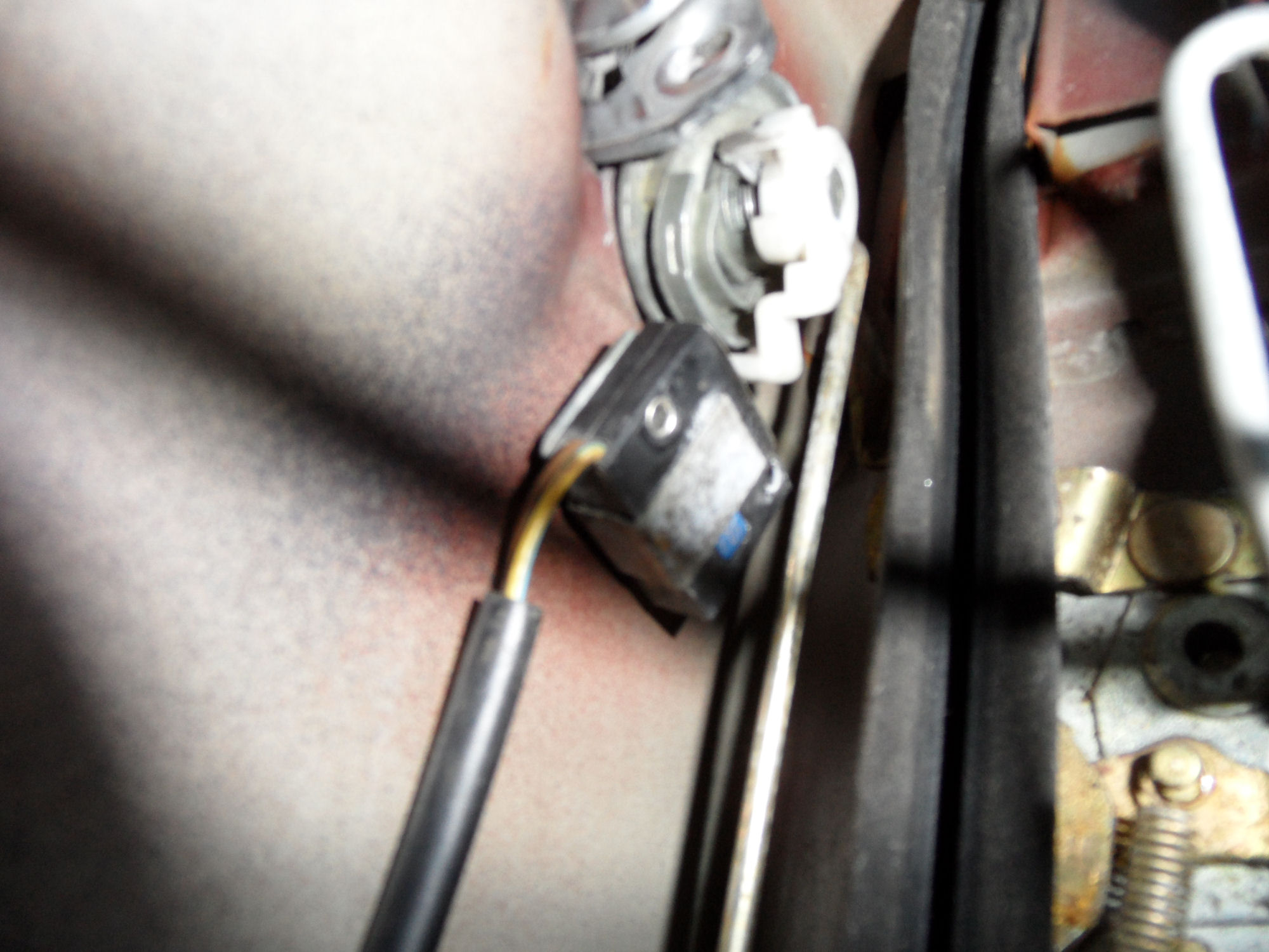

Moertje losgedraaid van draadeind die aan klink vastzit, zodat klink vrij kan bewegen van de deur (echter niet los). Tevens horizontaal evenwijdig aan de deur georienteerd schroefje losgedraaid, tussen klinkarm en cilindermechanisme, zodat ijzeren hoefijzervormig element boven cilinder kan worden weggehaald. Echter maakt dit geen verschil.
Het lijkt erop dat de volledige cilinder gedemonteerd moet worden. Echter zie ik aan de achterzijde van het cilinder 2 over elkaar heen liggende witte kunstof elementen, welke ik niet weet hoe ik deze eraf moet krijgen en bang ben om deze te breken.
Zou ik wellicht hulp kunnen krijgen van iemand die al eens eerder een cilinder heeft gedemonteerd?

Ber er gelukkig uitgekomen ... stangetje rechts van cilinderhuis loskoppelen en huis 90 grd draaien en het huis kwam zo naar binnen. Visa versa met monteren. Hele cilinderhuis hoeft gelukkig niet uit elkaar gehaald te worden, waar ik in eerste instantie bang voor was.
