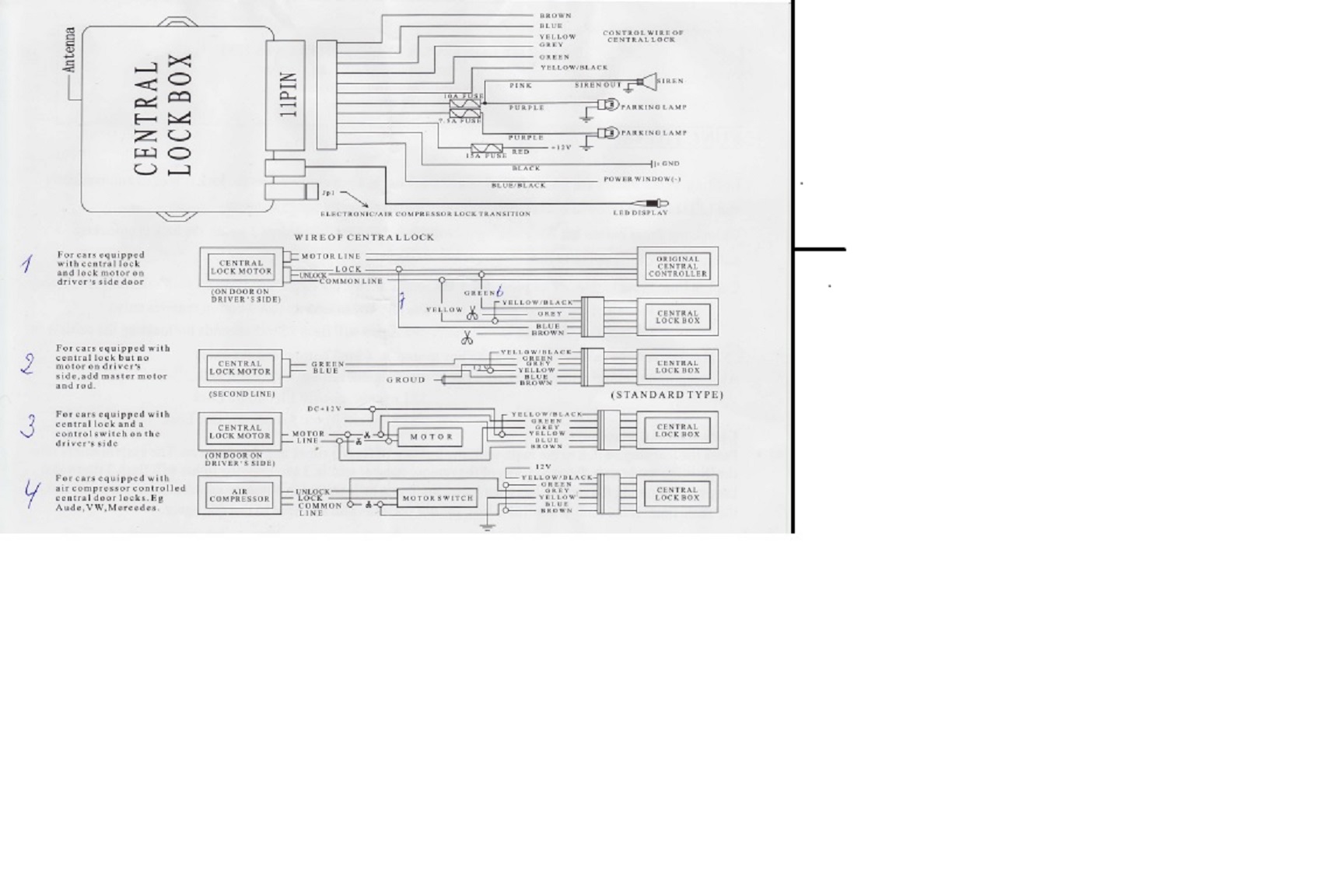

Ik heb een afstandbediening op mijn CV gemaakt. Mijn CV werkt normaal als ik de sleutel in de bestuurdersdeur omdraai dan gaat alles dicht. Dus CV relais vlgs mij in orde.
Op het kastje van de handzender heb ik blauw voor sluiten en groen voor open. Als ik de handzender bedien dan heb ik 2 sec spanning op blauw voor sluiten en 2 sec op groen voor open. De draden zijn aangesloten op het CV relais pin 7 voor dicht en pin 6 voor open.
Maar als ik de handzender bedien gaan alleen de knipperlichten en de CV reageert niet
Wie weet raad.?

Daar heb ik ook mee lopen klooten, het venijn zit hem in het plus of min geschakeld. Ergens op het forum heb ik toen vermeld hoe het toch gelukt is.

Ik heb aangesloten vlgs Nr 1 waarbij geel en geel/zwart aan massa liggen
Is dit juist?

Ik heb hetzelfde merk aangeschaft waarmee die het voorheen wel mee deed.
Ik denk nu zelf dat de stelmotor in de bestuurdersdeur kapot is. Met de hand met de sleutel doet de CV het wel Bij de afstandbediening moet die motor aangestuurd worden waardoor de anderen ook gaan. Of zit ik verkeerd?.

Gelijk even gedaan en als ik met de sleutel de bijrijdersdeur op slot zet dan gaat alles op slot ook de bestuurdersdeur. Dus dan zijn de stelmotoren in orde.
Moet het toch met de schakeling te doen hebben. Als ik het goed begrijp dan moet als je de handbediening in drukt 2 sec spanning komen te staan op blauw of groen.
