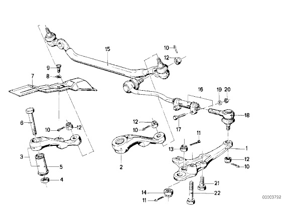

Goed om te horen dat je idd iets bij het stuurgedeelte hebt gevonden.mijn auto gaat volgende week even naar de garage om uit te laten lijnen,dit vanwege de nieuwe spoorstang.daarna ga ik de snelweg even op om te kijken of bij mij het trillen weg is.ik heb de spoorstang bij bmw zelf gehaald en die had het ook over een rubber in de hulppitmanarm die wel eens speling heeft.kost 25 euro .als dit bij mij nog niet geholpen heeft ga ik dit rubber ook vervangen.nummer 5 op de tekening
marcowildcat
  • Berichten: 366
Re: trillen voor wielen
Berichtdo 18 jul 2013, 20:48
Nummer 5 dus
