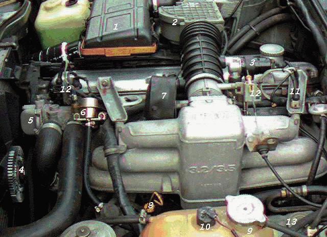

wat is eigenlijk de stappenmotor? geen idee namelijk hoe deze er uit ziet......
Groeten Erik

ErikAnton schreef:wat is eigenlijk de stappenmotor? geen idee namelijk hoe deze er uit ziet......
Groeten Erik
das dat zwarte ding.....bij je lmm :mrgreen:
nr 3 ;)
http://www.bmwe23.nl/upload/foto/13743169767.jpg

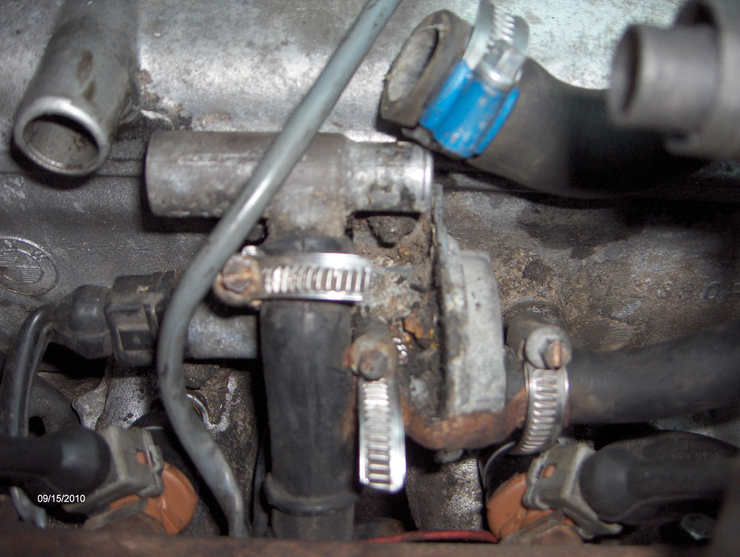

juist ja:)n En die dikke slang moet dus eigenlijk vernieuwd worden, plus dat kleine slangetje die daaronder zit.....ter verduidelijking heb ik zelf weer even wat foto's online gezet;

denk dat als ik aan die slang van foto 3 kom, ik ook uitgereden ben....
zal die ook is bestellen.....
Maar zit de stappenmotor dan bij mij onder die dikke slang van foto1? en wat is het eigenlijk?

Ik wist het eerst ook niet, maar vond het volgende: De stappenmotor regelt het stationair toerental. De MAP-sensor (Manifold Absolute Pressure) meet de onderdruk (vacuum) in het inlaatspruitstuk. O.a. aan de hand van die druk kan de rekeneenheid berekenen hoeveel benzine ingespoten moet worden zodat een goede mengverhouding van zuurstof en benzine ontstaat welke ontbrandt kan worden.
@Erik nog een keer:
Er zat slechts een klein scheurtje in dat slangetje (waardoor ie valse lucht aanzoog, en dus stationair onregelmatig liep). Echter toen ik hem los wilde wippen met schroevendraaier viel ie van ellende (naja uitgedroogd gewoon) uit elkaar, heb hem nog proberen in vorm te leggen:)
Blijft de vraag...iemand een goed adresje voor dit spul? Of gewoon bij de BMW-dealer langsgaan? (ben er nog niet geweest vd week, ivm werk)

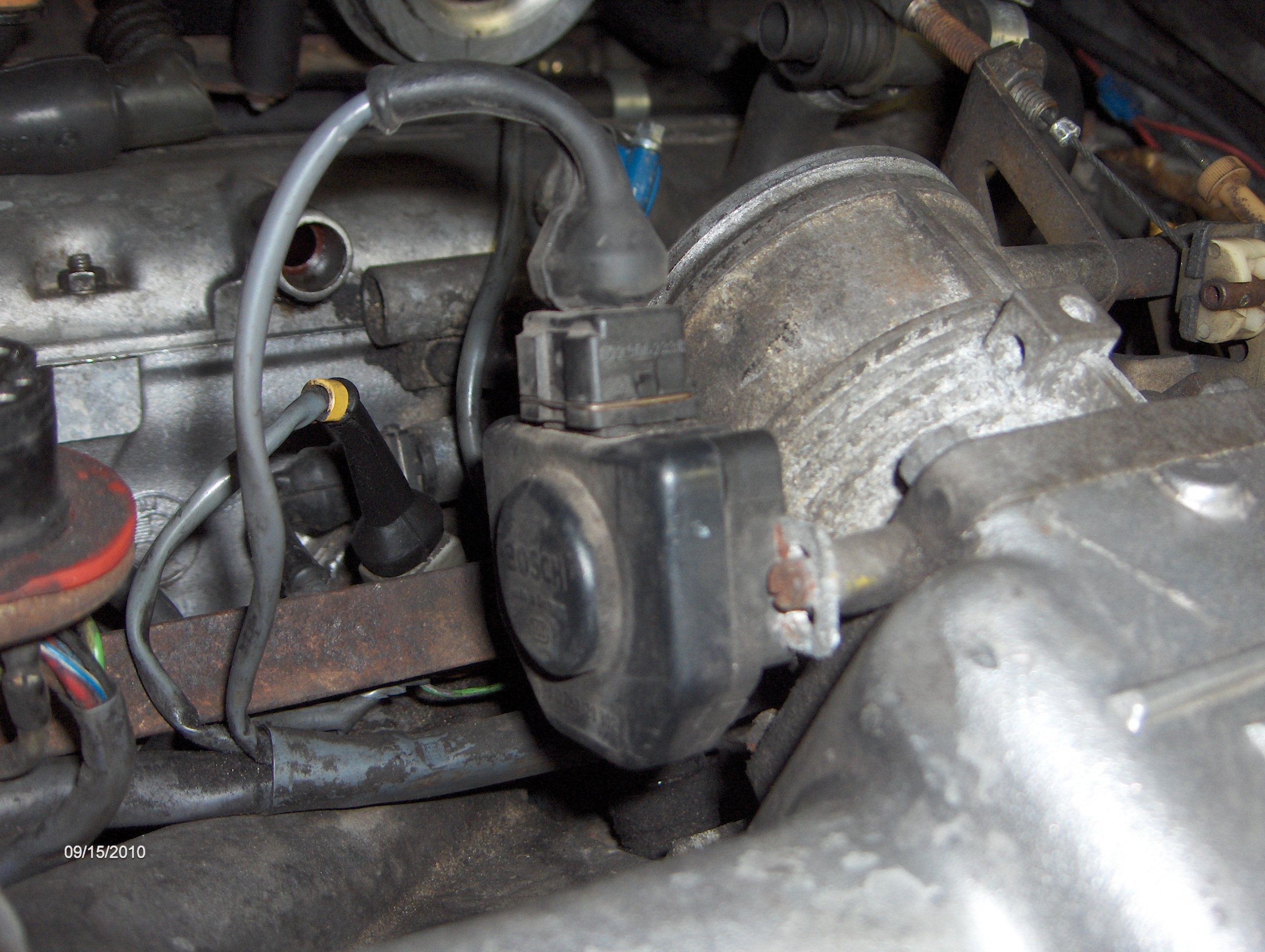

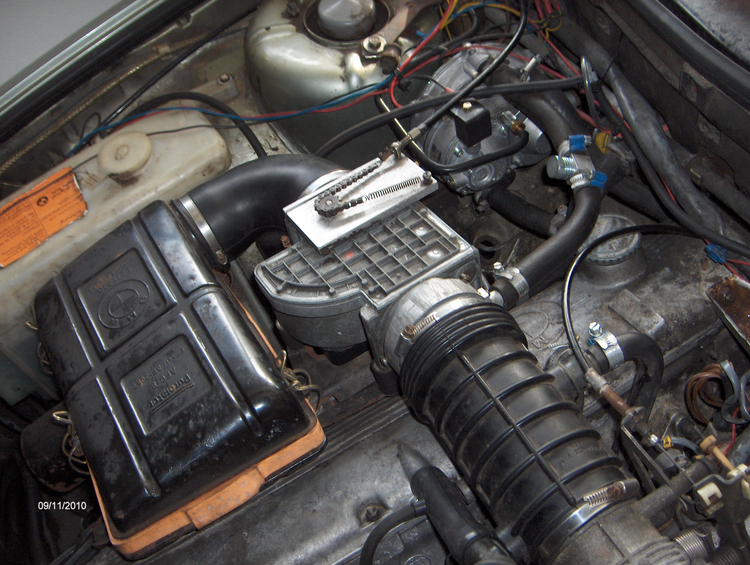

Even wat foto's gemaakt, is dit bij mij dan de stappenmotor? dus dat ronde ding met stekker eraan in het midden( onder de dikke slang), op internet heet het een extra luchtschuif dus.....geen stappenmotor dus???? maar waar wel dan......
En weet iemand het onderdeel nummer van die slang foto3 van maarten? krijg hem namelijk niet gevonden op de onderdelen site...., inmiddels gevonden : http://de.bmwfans.info/parts/catalog/E2 ... ter_hoses/
Dit de map sensor?
Groeten Erik

De laatste foto is de gasklepschakelaar. Deze geeft een waarde naar je motronic zodat deze weet hoever de gasklep open staat
Re: Na een 70-jarige winterslaap 728 tot leven gewekt..
Berichtwo 15 sep 2010, 22:04
Als ik die stekker lostrek dan merk je geen verschil bij stationair en wat gas geven.... Maar ga geen problemen opzoeken :)
Maar weet nog steeds niet waar de stappenmotor bij mij zit........

Ziet erbij mij hetzelfde uit Erik, ik probeerde via de site die je gaf plaatje te zoeken van de stappen motor (schritt motor (DE) of Stepper motor (ENG)), maar zonder resultaat.
Ondertussen het e.e.a. besteld. knipperlichtjes waren van Hella en toch wel bij Brezan te halen
De slangetjes (bedankt voor de tekening, daar stond het onderdeelnr bij!) bij BMW bestelt en over paar dagen in huis, grote en kleine waren samen 33 euro, viel mee dus. BMW heeft als policy dat alle onderdelen nog 30 tot 35 jaar nadat ze uit productie gaan te bestellen blijft, voorlopig zitten we nog goed dus.
