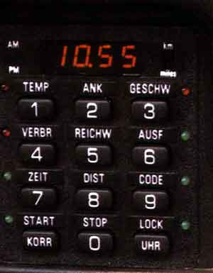

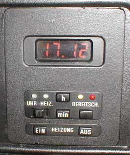

De standkachel zit onder de auto ter hoogte van de achterbank gemonteerd en is afgedekt met een metalen plaat. Hij zit uiteraard niet bij de benzinetank. De standkachel word aangestuurd met een unit;
Of als je een BC1 hebt, bedien je hem daarmee;

ik heb een BC2 hoe werkt zoiets dan?
Ik heb geen idee
Re: roosters onder achterbank
Berichtma 06 dec 2010, 21:04
Even in je boekje kijken ;)
Met Zeit kan je hem inschakelen, met of zonder uitgestelde starttijd.
Zeit - set res inschakelen
Idem dito uitschakelen

bij een bc1 staat in de boeken inschakelen zeit toets 7 en start,stoppen is zeit stop.
je kan ook een tijd inschakelen staat in het boekje
maar als je geen nog geen werkende obc hebt valt er nog weinig in te stellen en dan nog de vraag zit de kachel er nog onder en is hij werkend
