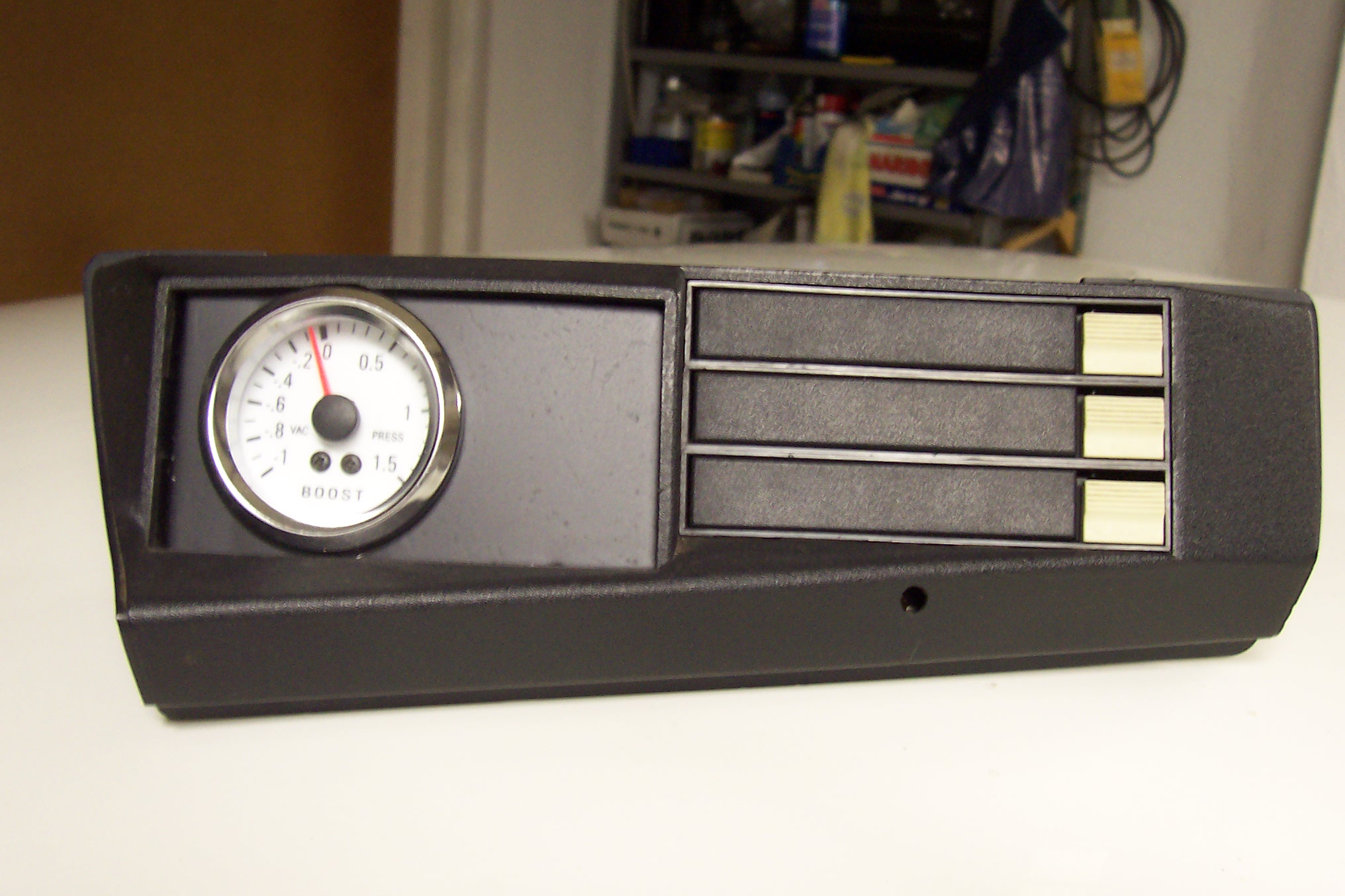

Berichtzo 11 jan 2015, 20:57
Re: Cassette module
Berichtma 12 jan 2015, 19:03
Ja Robert, das een zeer fraaie oplossing en een goed idee om een nutteloos geworden accesoire nieuw leven in te blazen. Tweede vlak een oliedrukmeter en klaar is t :clap:
