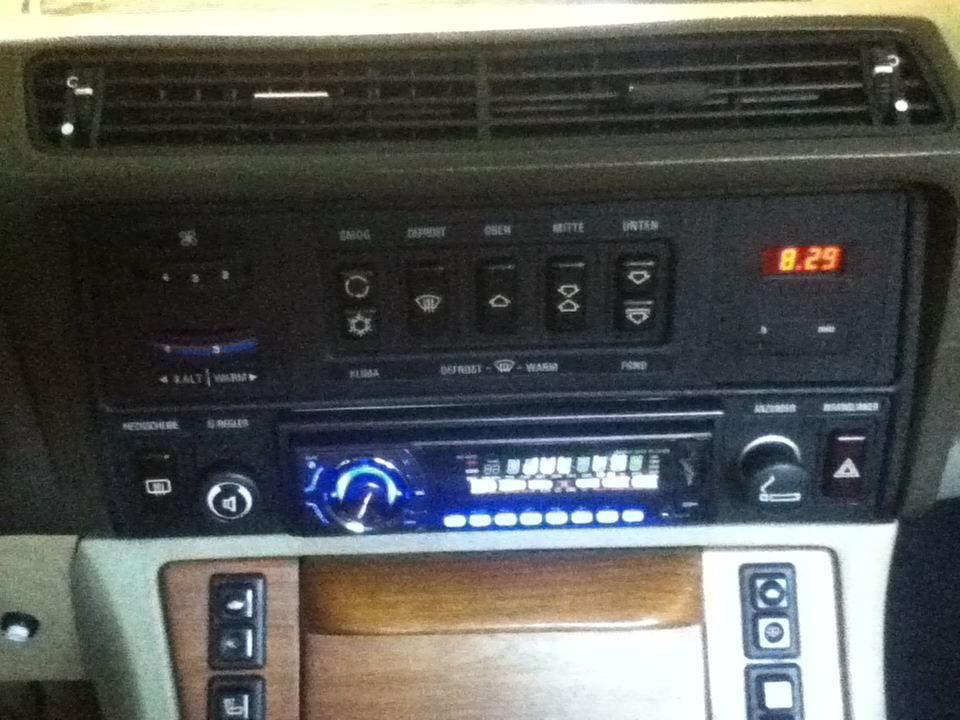

Vandaag de radio geplaatst, en wat een geweldig geluid hoor !!! :Peace:

En hij steekt niet uit :shock: :lol:
Maar zo,n geweldig geluid kan het niet nog niet zijn met een kapotte speaker :roll: :P

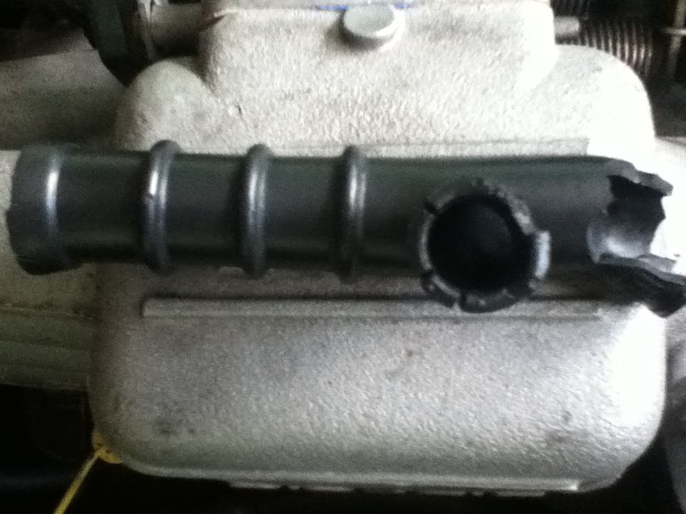

heb wel een nieuwe slang besteld bij de dealer omdat de andere gescheurd was.
Dit was een onderdeel van de ontluchting, kan die slechte leiding misschien de oorzaak zijn.
Zal er wel niets mee te maken hebben waarschijnlijk :rolleyes:
Re: BMW e23, 735i 1985
Berichtzo 18 mei 2014, 22:21
Ja, kan, als die niet goed afsluit is er verminderd vacuum. Maar zonder lopende motor kan je dat sowieso niet goed testen, je zal dus moeten wachten op de slang.

De slang zat op de motor zoals je die op de foto ziet. Dus je kon gewoon in de leiding kijken.
Dus veel vacuum zal er niet geweest zijn, je kon die leiding er evengoed tussenuit laten, die had toch geen enkele functie meer :rolleyes:
Hopelijk ligt het hier aan? Anders de grill onderaan het raam maar opengooien dan.

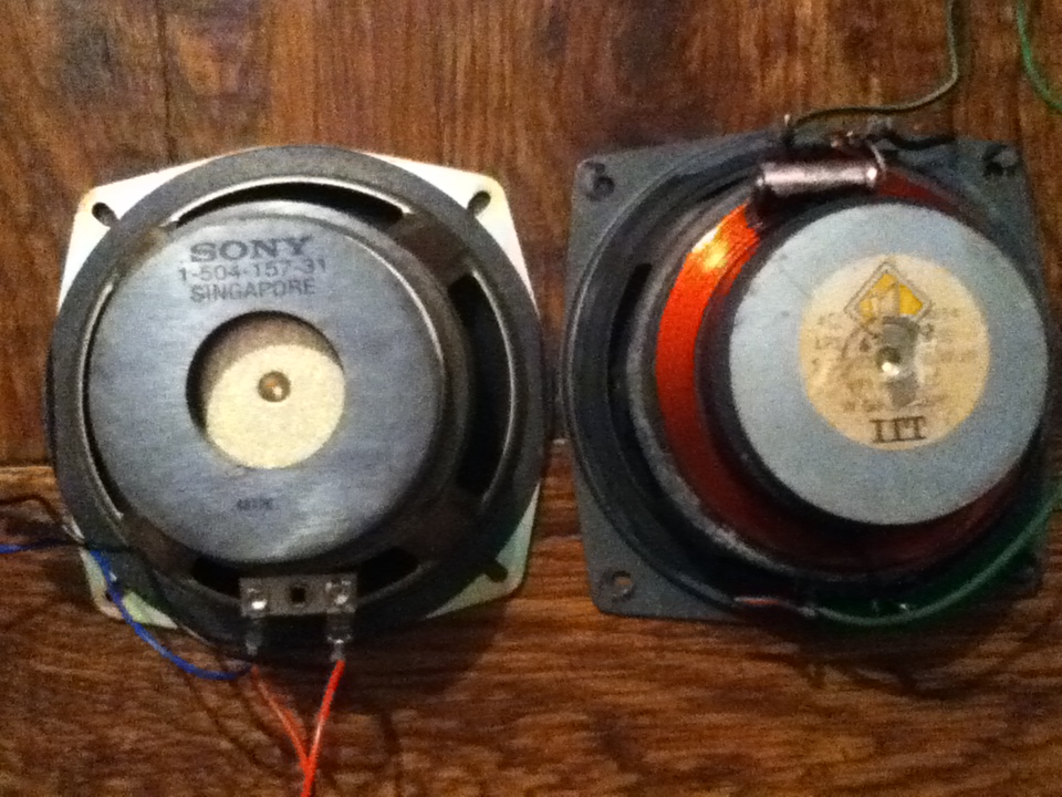

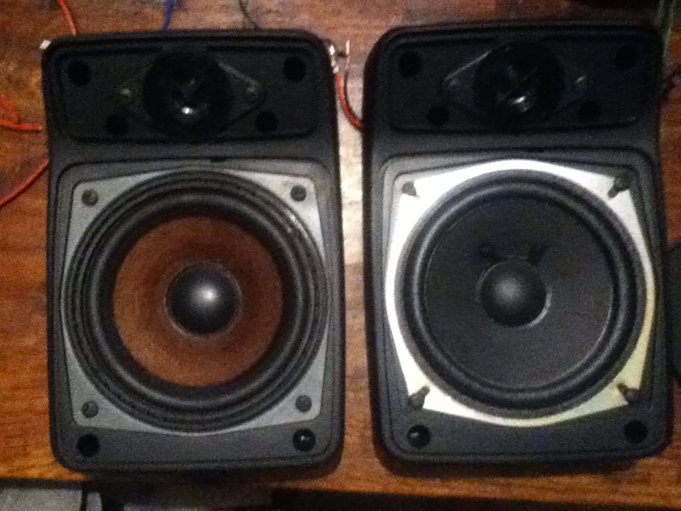

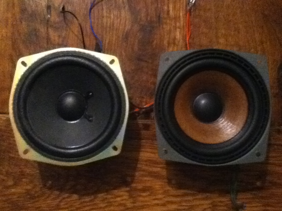

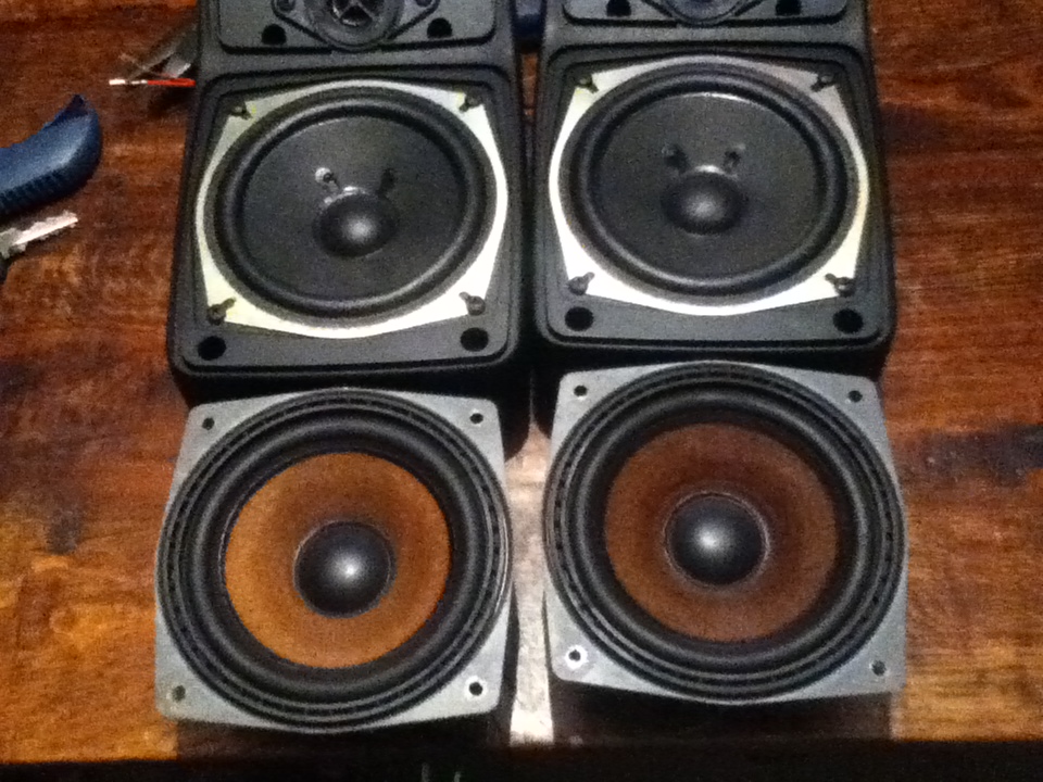

De spaekers zijn klaar !!!
Normaal wou ik het origineel houden, maar er toch voor gekozen om er wat zwaardere speakers in te zetten.
Die originele speakers van bmw waren 40watt, nu heb ik er van 80watt in gestoken.
Ik had op zolder nog oude speakers staan van de jaren '80 die nog in zeer goede staat waren en bijna nooit gebruikt zijn.
Dus geen geld moeten uitgeven aan nieuwe :D
hier zijn ze :Peace:
De bruine zijn de oude van bmw, en de zwarte zijn de nieuwe van Sony.
Heb wel de gaatjes voor de vijzen moeten aanpassen, deze waren iets te klein.
Maar voor de rest, een stukken beter geluid hoor !! :P :Peace:

bedenk wel dat er een groot verschil zit in auto en home audio!
auto/car audio is gebaseerd op 4-ohm output en gemiddelde huiskamer audio zit op 8-ohm met enkele uitzonderingen 6-ohm
dus jouw auto radio speelt normaal op 4ohm dan geeftie bij 8ohm speakers minder vermogen af
hij speelt eigenlijk voor de helft harder/minder dan watie normaal zou kunnen/moeten presteren bij gebruik bij 4-ohm car audio speakers ;)
Laatst bijgewerkt door MartinE34 op ma 19 mei 2014, 23:30, in totaal 2 keer bewerkt.
Berichtma 19 mei 2014, 23:21
Is dit erg voor de radio zelf? Kan die stuk gaan?
Want echt hard zet ik de speakers nooit, de volumeknop gaat bij mij nooit harder dan 20-25.
Op de nieuwe speakers staat 6-ohm. dat is minder dan 8-ohm, maar natuurlijk nog iets te veel.
Berichtma 19 mei 2014, 23:28
nee geen probleem voor de eindtrap v/d radio hij word meestal minder warm omdatie minder vermogen leverd
6-ohm is wel wat gunstiger dan 8-ohm in dit geval :P
Note: een moderne radio staat vaak 4X50 Watt, hier blijft net de helft van over 4X25 Watt dus ;)
Laatst bijgewerkt door MartinE34 op ma 19 mei 2014, 23:33, in totaal 1 keer bewerkt.
