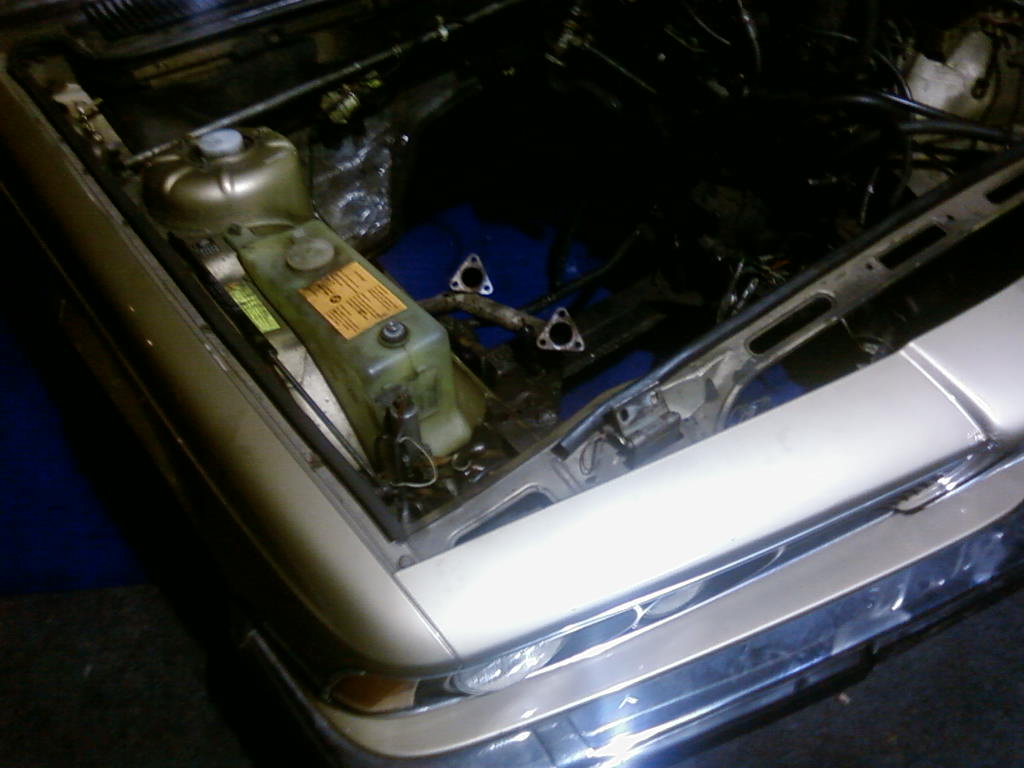

Dat is een bekende auto voor mij. Deze heb ik tot 2009 onderhouden, als laatste is er een andere motor in getakeld en toen heeft de eigenaar ivm baanverlies de auto verkocht.
Hier de auto zonder motor;
