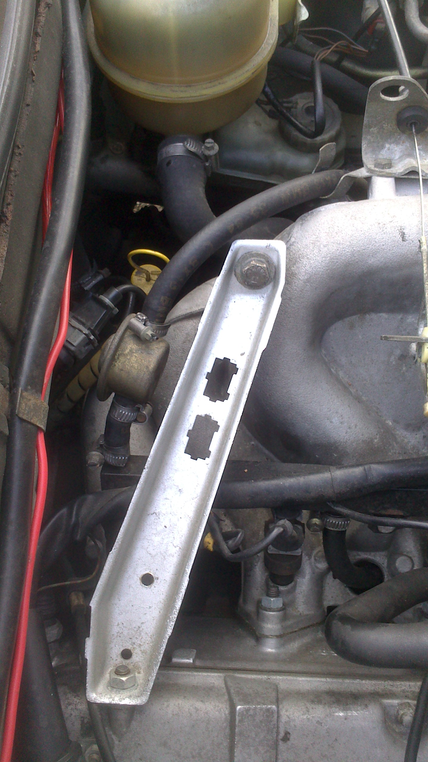

je hebt 2 dwars ijzertjes van kleppendeksel naar inlaat spruitstuk. op 1 zit de diagnosestekker op de andere 2 stekkers, dat
zijn je 2 sensorenkabels
dacht dat dze het warebm maar check inderdaad bmwfans.info

Dit is er een. lopen van het vliegwiel naar boven, stekkers zitten bij het kleppendeksel op een metalen beugel.

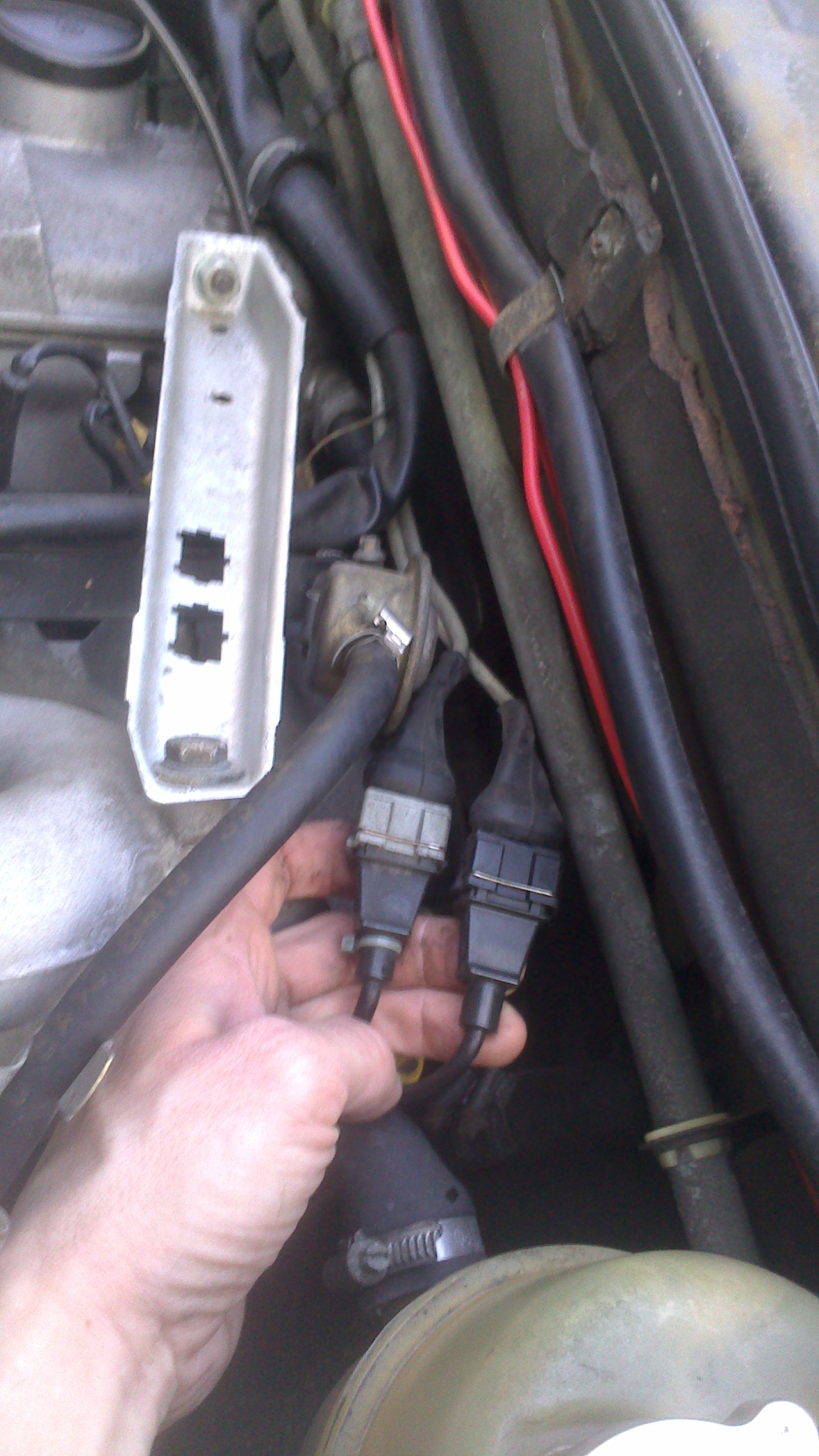

Ik heb de stekkers van de sensoren gevonden. De kabels lopen inderdaad richting het vliegwiel en zitten vlak boven elkaar in het carter geschroefd. De stekkers zaten bij mij echter niet op de rails maar hingen er los onder. Zie foto's
Het zijn 3-polige stekkers. Ik heb de polen op de stekkers doorgemeten en meet tussen twee polen bij de ene sensor een weerstand van 691 ohm en bij de andere een weerstand van 677 ohm. Tussen de andere polen meet ik niets. ( oneindige weerstand )
Zou het hieraan kunnen liggen of toch niet?

Je zou de pluggen die in de bak zitten ook eens schoon maken daar kan veel vuil inslaan.
Je kunt ze er gewoon uit schroeven maar wel opletten waar ze horen te zitten.

Waarde zijn te laag maar omdat allebei dat geven denk ik eerder dat je multimeter niet goed is. Hoort rond de 1K te zitten (= 1000 ohm)
